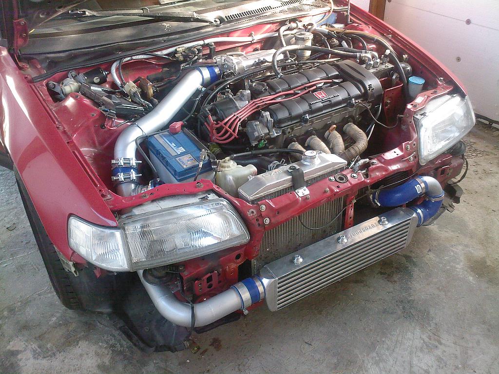

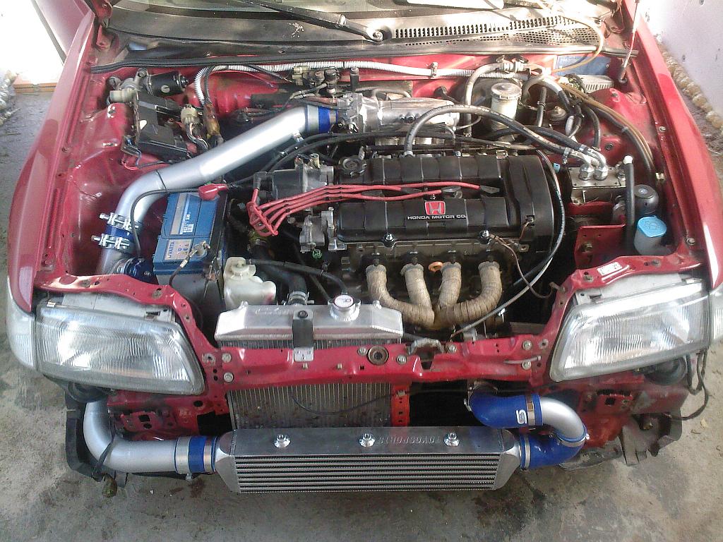

Tak takhle to vypadá po 2 dnech práce. Zatím nejsou upravený mapy, takže sem to mohl nechat běžet jen na volnoběh. No a teď už jen musím počkat na to co z toho Monty vykouzlí Úsměv

No tak konecne uz aj ten volnobeh je kouzelnej zvucek Úsměv hele kolik tak odhadujes ze ten motor najede takhle po go? 60000 + ? a jeste se optam ten filtr uz takhle zustane? nebo ho vyvedes nekam kde bude mensi teplota?
Příspěvky: 11 1991 CR-X
LJay je teď offline  LJay
PříspěvekZaslal: 30.9.2012 , 15:40   Citovat
Mrkvajz (Slávek): na tom videu to má zvuk spíš jak traktor Úsměv Pokud se to dobře odladí, tak vzhledem k nízkým výkonostním cílům a použití naddimenzovaných dílů by těch 60t a víc mohl být reálných.
Filtr nechám tam kde je, protože těch pár °C navíc co nabere od svodů se ztratí v tom co nabere při stlačování a v IC by se to pak mělo zase zchladit na nějakou přijatelnou teplotu.
