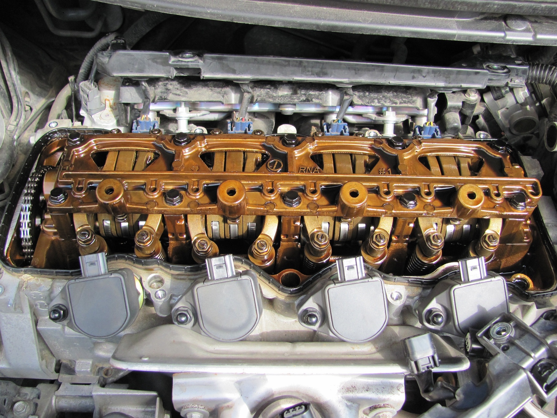

PříspěvekZaslal: 23.9.2012 , 19:01  Naposledy upravil Petr 78 dne 23.9.2012 , 19:07, celkově upraveno 1 krát. Citovat
jakill napsal:
Castrol Magnatec je právě prej nechvalě známej tím, že se při vyšších teplotách zapéká. Souvisí to s tou složkou Magnatecu, která má snižovat suché tření při startech. My ale stejně nemáme diesely, aby nás musely suché starty příliš trápit... Takže pro ten Castrol nevidím důvod
Jj, na tom něco bude.
Motor pak může vypadat třeba takhle:
Edit: jenom doplním, že toto není (naštěstí) můj motor. Já mám uvnitř všechno krásně šedé/čisté.
1_8i-VTEC.jpg, 988.67 kB
PříspěvekZaslal: 23.9.2012 , 19:04   Citovat
Idaho napsal:
ono to není jen o čistení ale i o teplotní stálosti a je třeba krásne vidím rozdíl mezi 10W40 motul a 10w40 texaco od AK a 10W40 valvoline na NA supre po 6tis km kde je krásne videt pokles tlaku za tepla stále vyšší s najetými km.. u Motulu se pokles výrazne projeví po cca 7,5-8tis km u texaca je to kolelem 6,5tis a u valvoline dokonce už kolem 4tis km...
A to si mylsím že je mnohem závažnější problém než čištění mootru ( za předpokladu že je používám klavlitní olej je motor tak jako tak čistý ).
Velmi zajímavá zkušenost. OK
To už se dá považovat za měřitelné údaje o kvalitě v "běžných" podmínkách.
Zde se taky potvrdilo, že Texaco je hodně kvalitní olej. Sám s ním mám velmi dobré zkušenosti.

PříspěvekZaslal: 23.9.2012 , 20:55  Naposledy upravil Petr 78 dne 23.9.2012 , 20:55, celkově upraveno 1 krát. Citovat
Nipper napsal:
A na to si přišel jak? Není to náhodou jen že jedna paní povídala? Já s ním neměl nikdy žádné problémy. Je to prostě jen olej s lepší přilnavostí za studena a nic víc. Víš vůbec, co je to "suchý start", když tvrdíš, že to postihuje pouze diesely? Některé oleje mají vysokou stékavost i za studena, tak ho moc nezůstane na stěnách a v místech kde je potřeba mazat. Po startu chvíli trvá než se olej dostane všude, tak jede takzvaně na sucho. Je to ale tak krátká chvíle, že to motoru neublíží. U Castrolu je to pouze reklamní trik.
Tak teď tomu nerozumím.
Je teda Magnatec olej s lepší přilnavostí nebo je to reklamní trik?
Ať tak či tak, jedno je jisté - za vysokých teplot se opravdu zapéká a dělá tu "krásnou zlatavou" barvu na nepracovních plochách uvnitř motoru.
A neviděl jsem to jenom na jednom motoru.....
A taky je jisté, že není tak dobrej jak je drahej.

PříspěvekZaslal: 23.9.2012 , 21:10   Citovat
Petr 78 napsal:
Měl by mít vyšší přilnavost, proto zůstává ten zlatavý povlak. Zapečený olej není zlatavý, ale tmavě hnědý až černý.
Reklamní trik je to jejich strašení se suchými starty.
edit: Mě stačilo jako proplachový olej použít nejlevnější syntetiku a povlak zmizel.
Příspěvky: 558 H+ body: 9 2004 Civic Sport
