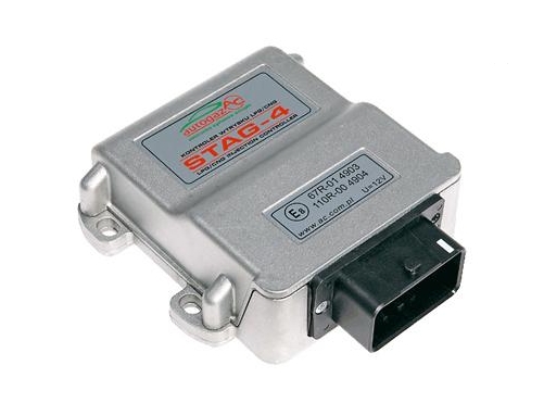

hopit napsal:
Stag 4 bude určitě stačit. Stag 300 má navíc autoadaptaci a při aktualizaci firmware není potřeba znova najíždět mapy je to dobrý
Aha sakra já myslel, že to je jeden systém Stag4/300+. Takže dotazy: kterej je lepší (Stag4 nebo 300+) a protože v Harfě mi řekli, že nejbližší termín je někdy v říjnu a já to potřebuju mít hotový do 10-14dní, tak se ptám jestli někdo nevíte kdo to montuje v libereckém kraji popř UL, HK, ST. Úsměv
A teď jsem našel ještě tuhle tabulku tudy odkaz takže už fakt nevim kterej je nejlepší Tak to koukám!

Stag 300 je lepší , ale pokud jde o montáž je náročnější na místo.

Ze STAG 300+ se po aktualizaci firmwaru stane STAG ISA2, takze ty jsou funkcne stejne... premium ma navic asi krome par dalsich veci i autoadaptaci podle obd2...

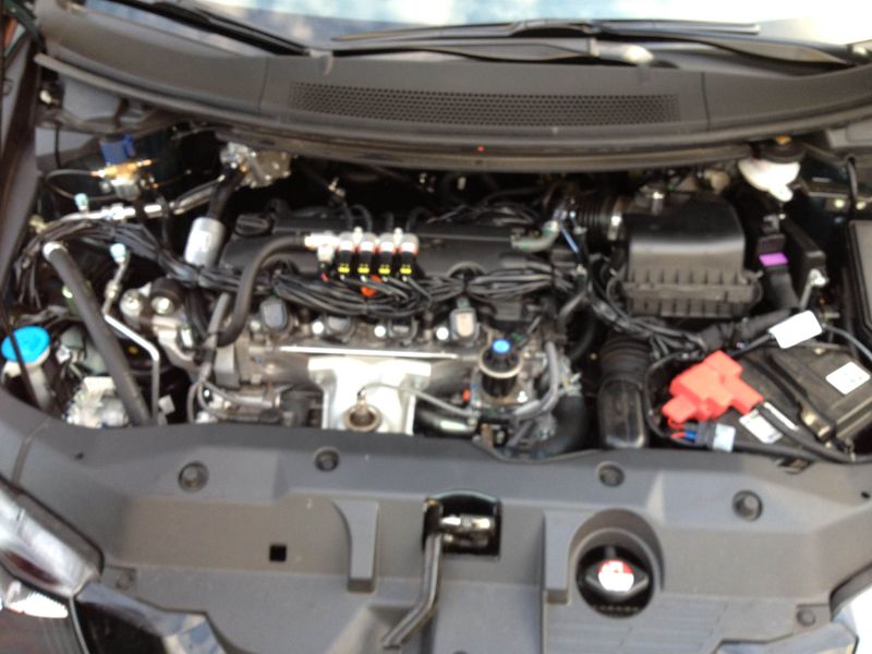

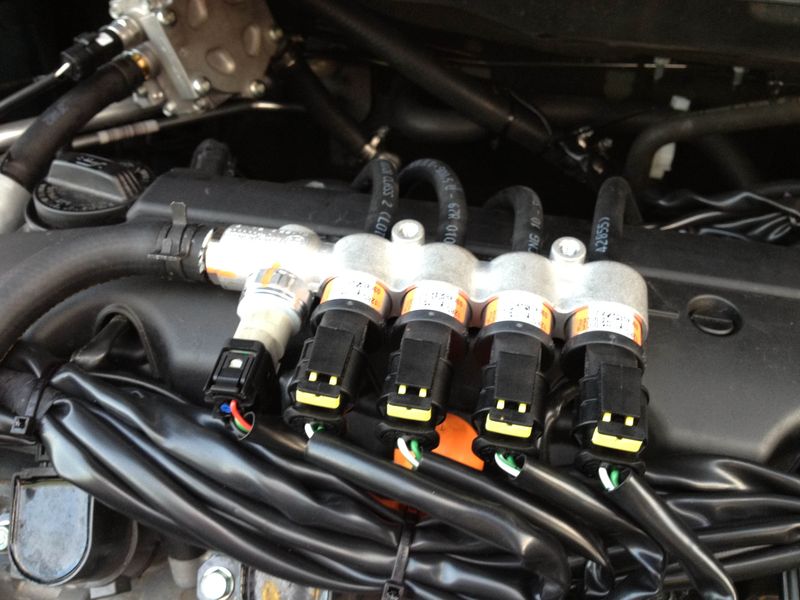

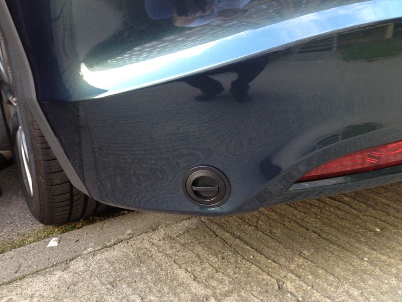

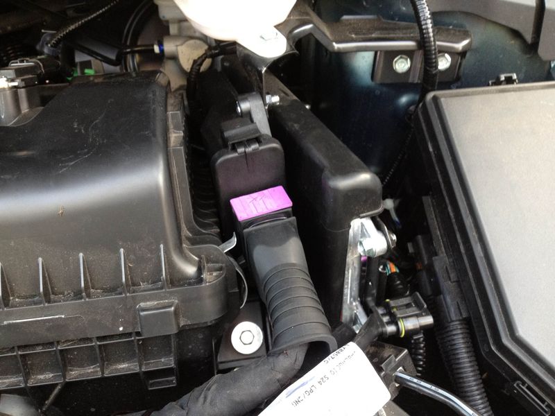

Tak už máme v Civicu 9G 1.8 systém BRC, instalováno v Praze na Harfě.

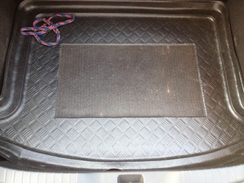

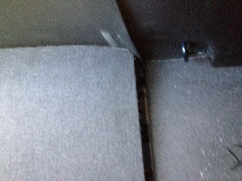

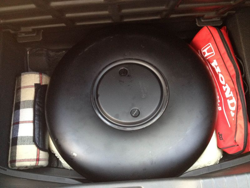

Nastaven přívstřik benzínu při zátěži a při vyšších otáčkách (i když táta se tam s automatem těžko kdy podívá), nádrž toroid 46L - nadzvedává cca 2cm podlážku kufru, ale vzhledem k plastové vaně v kufru je to naprosto v pohodě.
Plnění bohužel v nárazníku, vedle benzínového hrdla nešlo dát, protože je zasazené v plastu a hrozilo by brzké vylomení plnícího ventilu.
Přepnutí na plyn po pár stovkách metrů, přepnutí naprosto neznatelné, motor jede úplně stejně jako série. Ověřena maximálka 225km/h.
V celém rozsahu otáček žádné zakolísání ani jiný problém. Uvidíme jak to bude vypadat po pár tisících km, ale zatím naprostá spokojenost.
