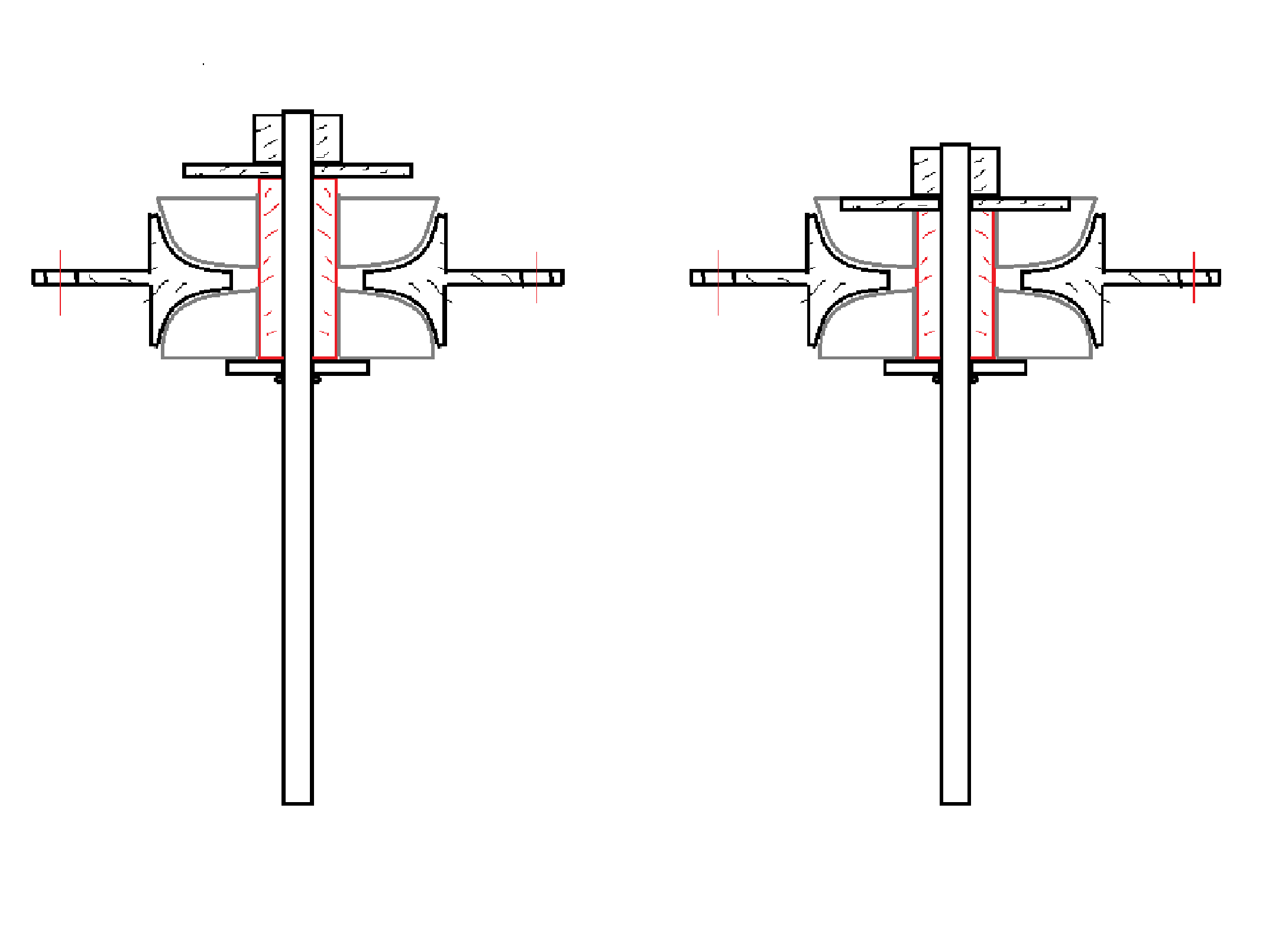

-> karfik ...strašně rád bych to už otestoval...ale na autě se ještě dělá a ještě chvíli bude...jentak sem ho lehce projížděl po ulici, jelikož brzdí zatím jen ručka :twisted: ..po přejetí přes nerovnost to dost klepalo, zkratil jsem tuhle trubičku, dotáhnul a už to nic nedělá....ale říkám při 20kmh takže bez diskuze...ještě by mohlo klepat uložení dole- uchyt na tlumiči mám o mrtě širší než kroužek v silentbloku takže špatným vypodložením by to taky mohlo bejt ( jako že by to bylo špatně přitisklý a hejbalo se to v šroubu ale to by asi nedělalo takovej bordel)....dávám obrázek pro pochopení jak sem to myslel, vyplývá z toho že by ti to muselo dělat už na strým tlumiči pač celej vrchní díl maš z něj, mohla by na to ale mít vliv ta tvrdší pružina, mě tam něco hrkalo už v zimě než sem to rozdělal ale nejsem si jistej jestli to bylo ono...po namontování novýho tlumiče to dělalo zas a po zkrácení tej trubičky už ne, tak je možný že se ta guma po čase vydojí a a hejbe se to v tom a když se to vic stahne tak zase ok ....jen muj názor, nechci tady nikoho zmást třeba vám to klepe uplně z jinyho duvodu ...tu trubičku jinak nemusíš zkracovat stačí si sehnat jen pár podložek s dírou která vleze přes tu trubičku... já žadný takový neměl tak sem to zkrátil ...zkus, uvidiš

->Mirič<- Díky za radu a nákres. Ano, divné je to, že to před tím nedělalo a dělá to až po výměně. A jen na jedné straně. Dokonce tam tu gumu dávali i z jiného auta, co tam mají jako vrak na díly a klepe to stejně, což je divné, že by obě ty gumy byly stejně špatné. Já jak si to dávám tak dohromady, tak to vidím snad na vadný tlumič. Nesetkal se s tímto někdo. Dali mi tam nějaké Magnum, což je to nejlevnější, takže bych se nedivil, že to bude opravdu vadný kus.

Tak přátelé opravdu pomohlo vyměnit ty vrchní gumy/silent bloky a je po klepání. Ty staré byly opravdu už hodně vymačkané. Takže je klidně možné, že by pomohlo jen zkrátit tu trubičku, aby se to víc stisklo a udělalo by to stejnou službu a ušetříte 850Kč za páru těch nových gum KYB.
