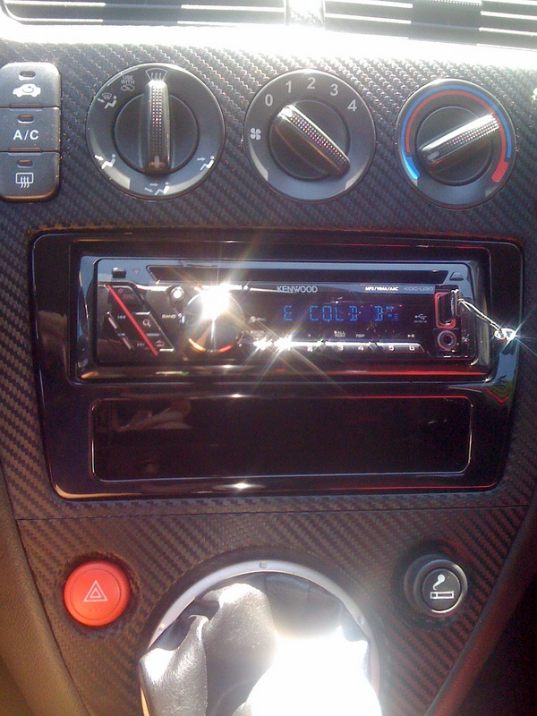

Chlapi potrebuju poradit...
Cely rano sem hledal v manualu jak se da oddelat ten panel stredovej nad radickou...a nenasel:/
Potrebuju vydelat origo radio...
Budu rad za kazdou pomoc přátele
EDIT: uz jsem to nasel tady
Příspěvky: 1790 2004 Accord
Robbie je teď offline  Robbie
PříspěvekZaslal: 24.7.2012 , 7:41   Citovat
Tak vymena origo radia se zdarila, nejaky sramy na ruce ale nakonec to nebylo tak sileny...nejvic me zdrzelo "odcvaknuti" toho velkyho dilu...
IMG_0424.JPG, 200.66 kB

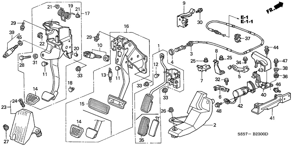

Kde na ep2 D16V1 mozem dostelovat spojkovy pedal?
Příspěvky: 84 2004 Civic Sport
rotker je teď offline  rotker
PříspěvekZaslal: 13.8.2012 , 14:56   Citovat
bobbyBS napsal:
Na spojkovém pedálu Mrk
bobbyBS je teď offline  bobbyBS
PříspěvekZaslal: 14.8.2012 , 18:47   Citovat
teda zaber spojky Úsměv , nemyslim tu skrutku na telese spojkoveho pedalu, chcem si nastavit kedy mi bude zaberat spojka
hopit je teď offline  hopit
PříspěvekZaslal: 14.8.2012 , 20:44   Citovat
bobbyBS napsal:
To právě nastavíš na závitu u pedálu .
Příspěvky: 4085
PříspěvekZaslal: 15.8.2012 , 7:15   Citovat
hopit napsal:
Neviem ci myslime tu istu skrutku. Ja som myslel poz.28 na obrazku, tou nastavujem iba doraz pedalu nie?
B__2300.jpg, 140.82 kB
PříspěvekZaslal: 15.8.2012 , 8:18   Citovat
Předpokládám, že jsi zjistil, že tam máš hydraulickou spojku HaHaaa Takže čím jiným by si to chtěl nastavovat? Právě tím, že přitáhneš/povolíš pedál tím šroubem Mrk
PříspěvekZaslal: 15.8.2012 , 8:25   Citovat
bobbyBS napsal:
28 nastavuje samozřejmě jen doraz. Je tam ještě závit na tyčce mezi pedálem a válečkem a tím se dá záběr pedálu upravit.
Příspěvky: 4085
PříspěvekZaslal: 15.8.2012 , 9:27   Citovat
to hopit: aha to som si nevsimol no pozriem to, som stihly, ale aj tak mam problem sa pod pristrojovku spratat. dakujem
to rotker: vies, ze som si tym nebol isty? myslel som si to, no to vobec neznamena, ze v systeme nemozu byt ziadne mechanicke dilatacne prvky, takychto chychalkov mam najradsej Mrk nevedel som tak som sa spytal.
