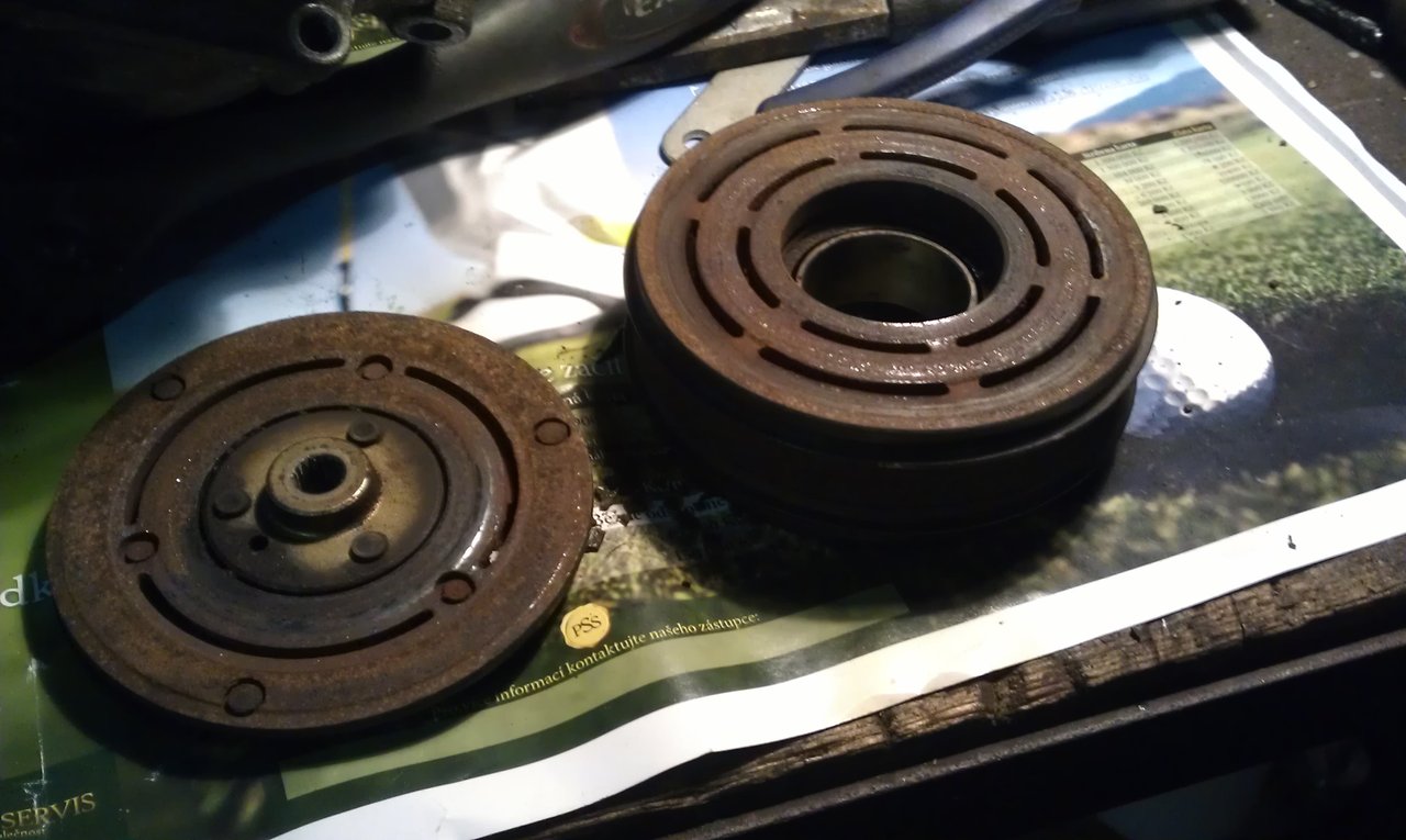

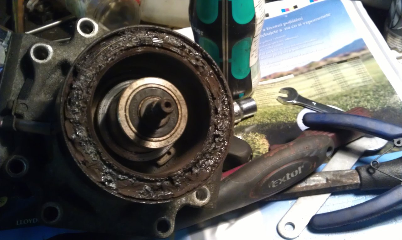

Jen jestlis nedopadl jako já Bueee
IMAG0300.jpg, 191.97 kB
IMAG0301.jpg, 180.53 kB
