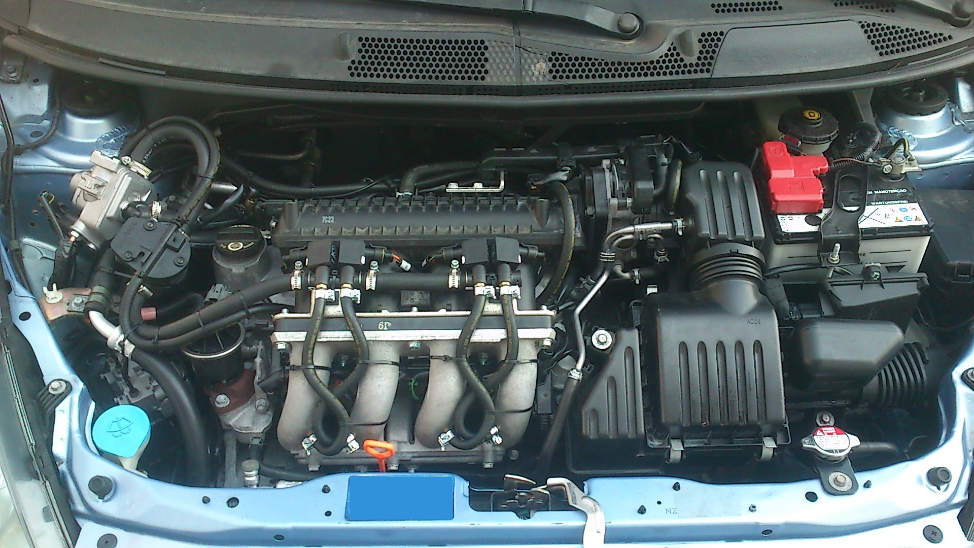

Takže už mám v autě taktéž LPG. Nakonec jsem nešel do HLpropan Brno, kde mi chtěli namontovat magic 2, ale auto jsem dal do Autoplyn Čadek. Přišlo mi to tam více profesionální, i komunikace byla lepší. Teď mám systém LOVATO s přívstřikem benzínu. Mám najeto jen něco nad 100km, zatím žádný problém. Ani rozdíl ve výkonu není znatelný. Nemá někdo s Lovatem nějaké zkušenosti? Na co si dá pozor atd.?

Mapone napsal:
Na můj vkus jsou ty hadice od vstřiků zbytečně dlouhé , ale když to funguje je to dobrý Jaká je spotřeba benzínu s přivstřikem ? Osobně bych do Jazze přivstřik nedával , nemá žádný význam a bude asi výrazně prodlužovat návratnost přestavby LPG.
Příspěvky: 4085 H+ body: 75
Mapone je teď offline  Mapone
PříspěvekZaslal: 21.4.2012 , 17:53   Citovat
No nevím, já jsem právě chtěl přívstřik z toho důvodu, že nevěřím těm různým flashlube a podobným. A nechtělo by mi se flashube pořád kupovat, dolévat a seřizovat kolik kapek mi kape do sání. Pán v servisu mi řekl že pokud si dám verzi s přívstřikem, chladí se ventily, a flashlube je tím pádem zbytečný.
Hadice od vstřiků jsou trochu delší, ale to by mi tak nevadilo jako spíš to, že ty vstřiky samotn nejsou navrtány v sání co nejblíže u hlavy, ale asi z důvodu toho že je tam špatný přístup a sání se jim nechtělo sundávat, jsou asi 8cm od konce sání. Přemýšlím že bych si to sání jeden den v klidu sundal a předělal to jak si myslím že to má být, ale nevím co by na to řeklo nastavení řj.

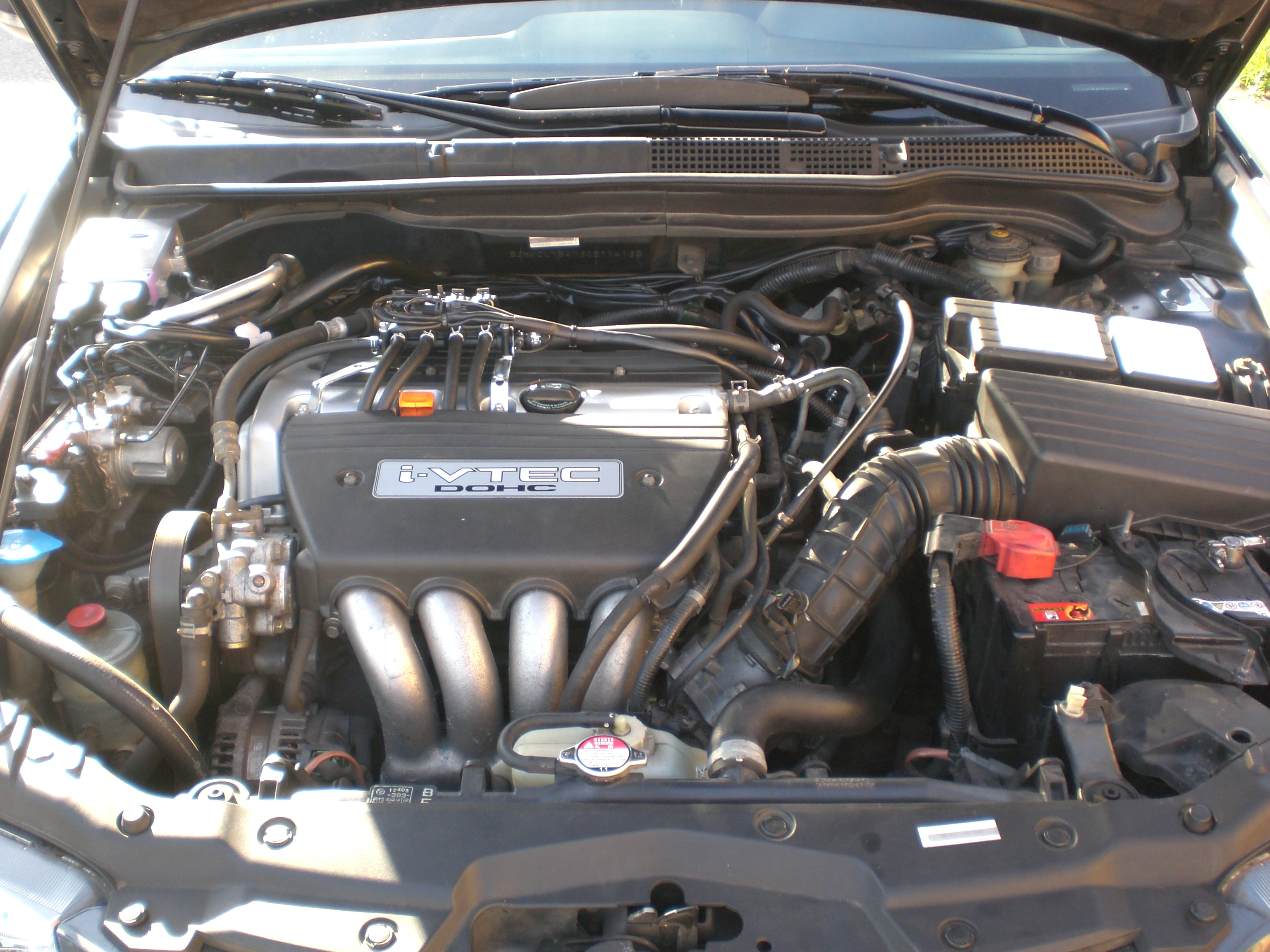

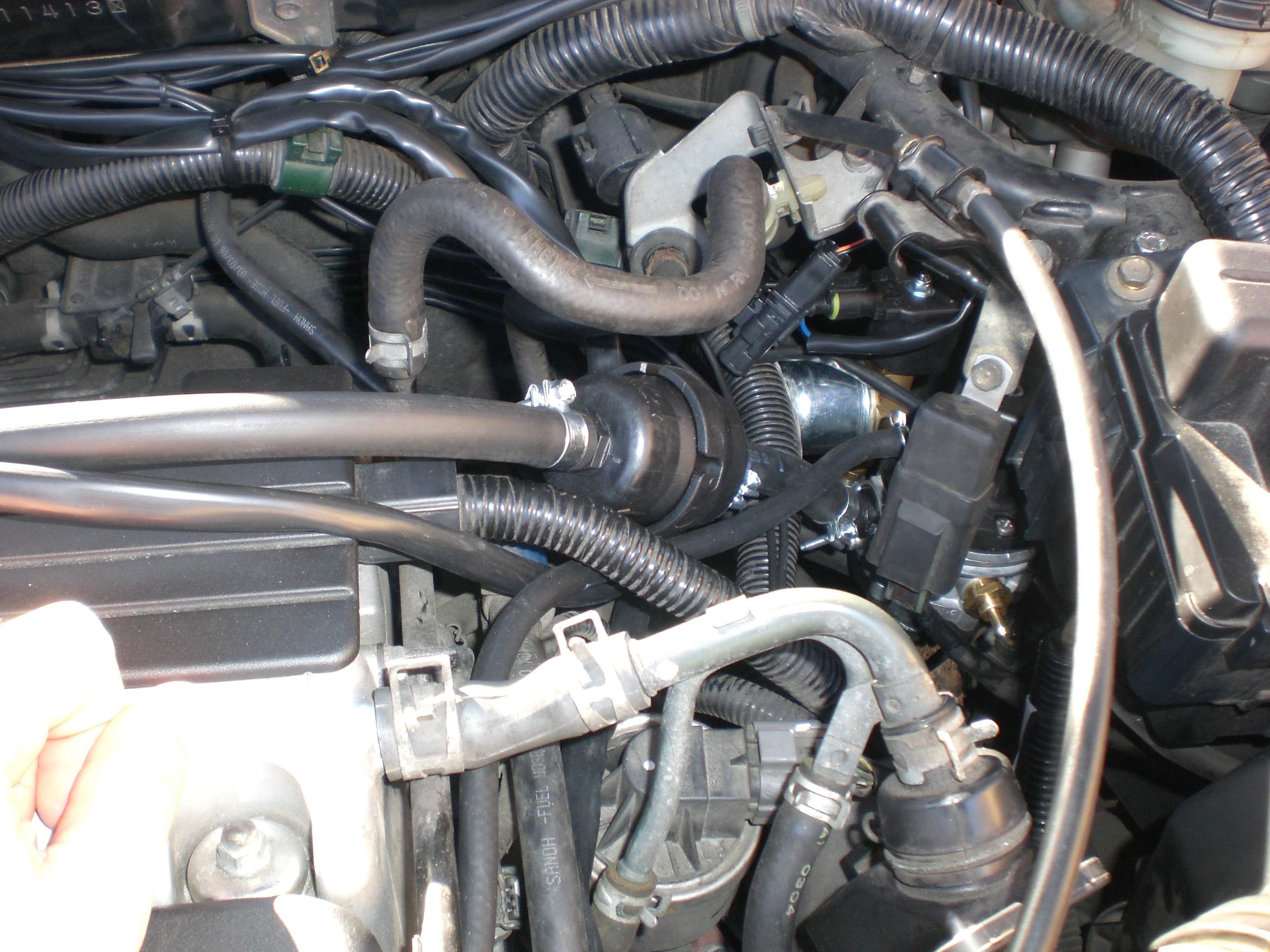

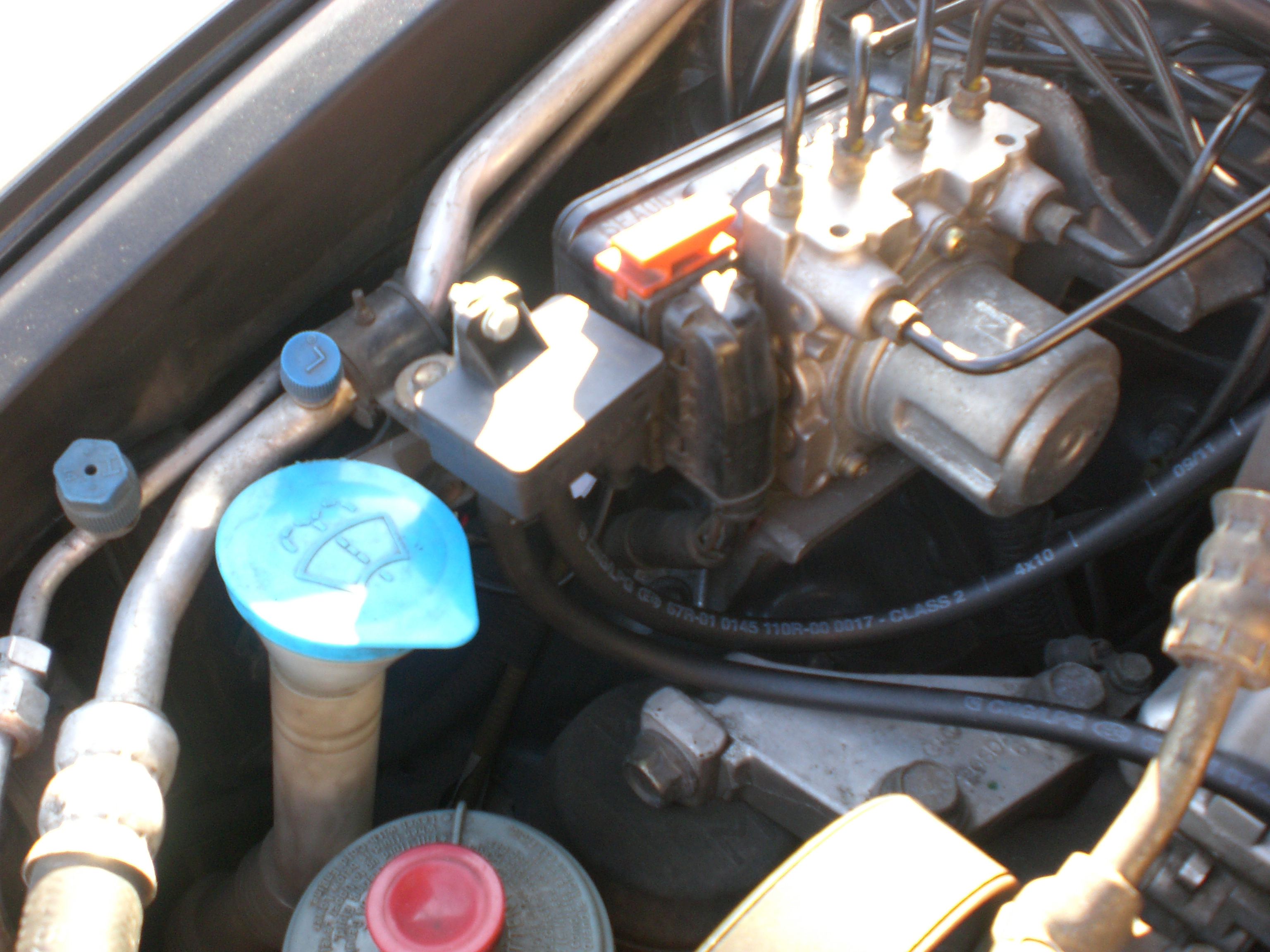

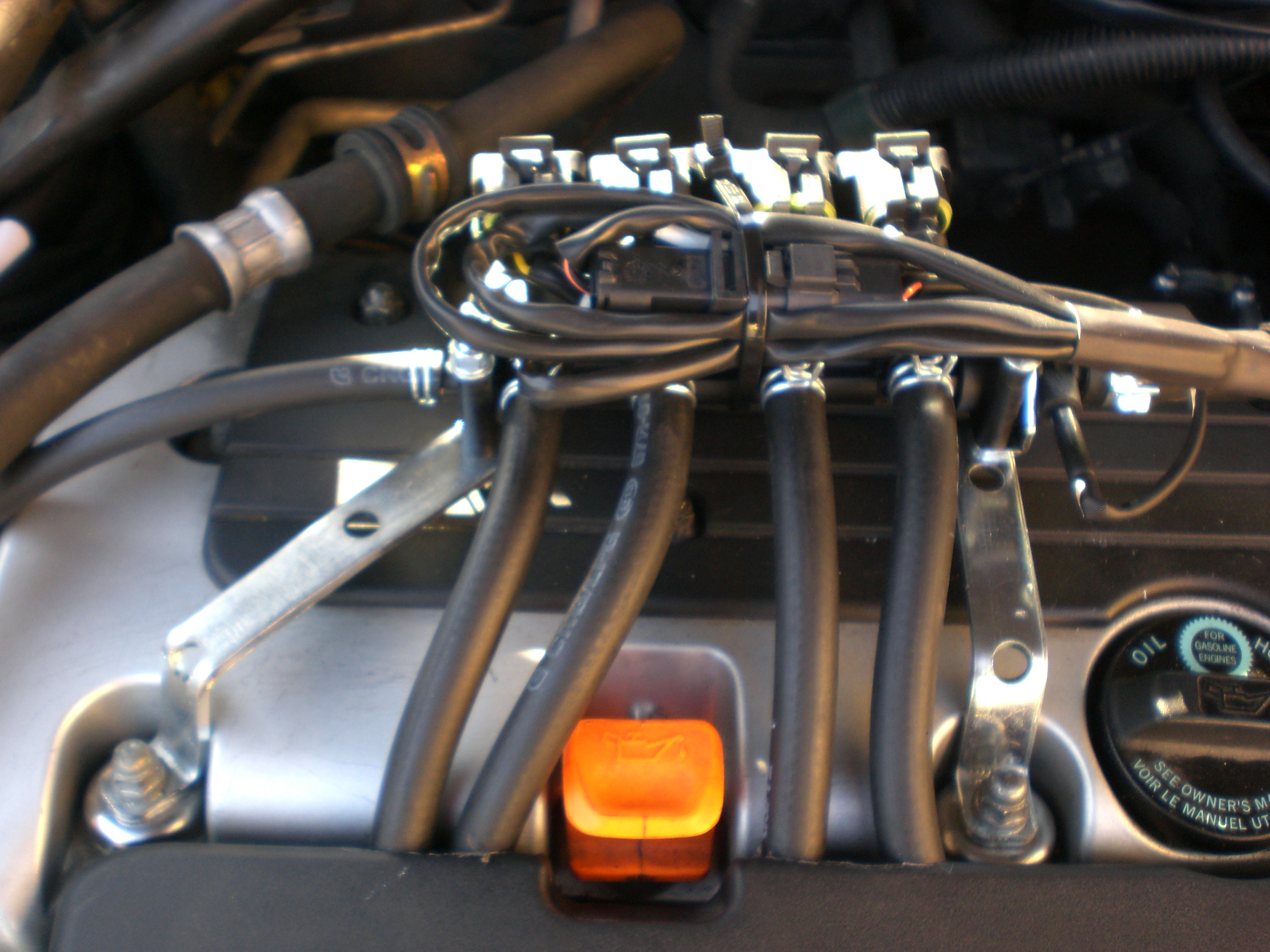

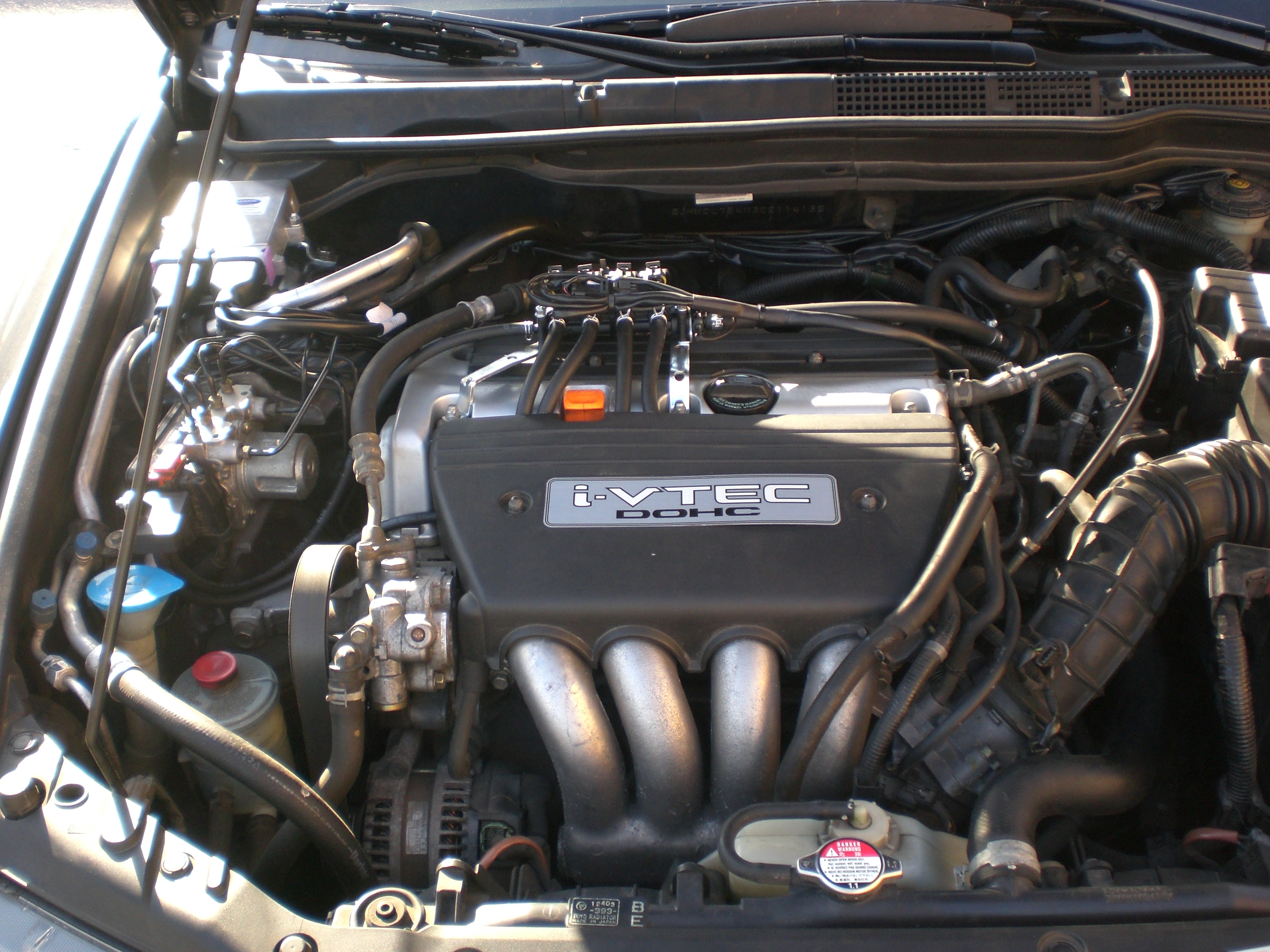

PříspěvekZaslal: 1.5.2012 , 12:57   Citovat
pufo20 napsal:
dravim Vas Pani,

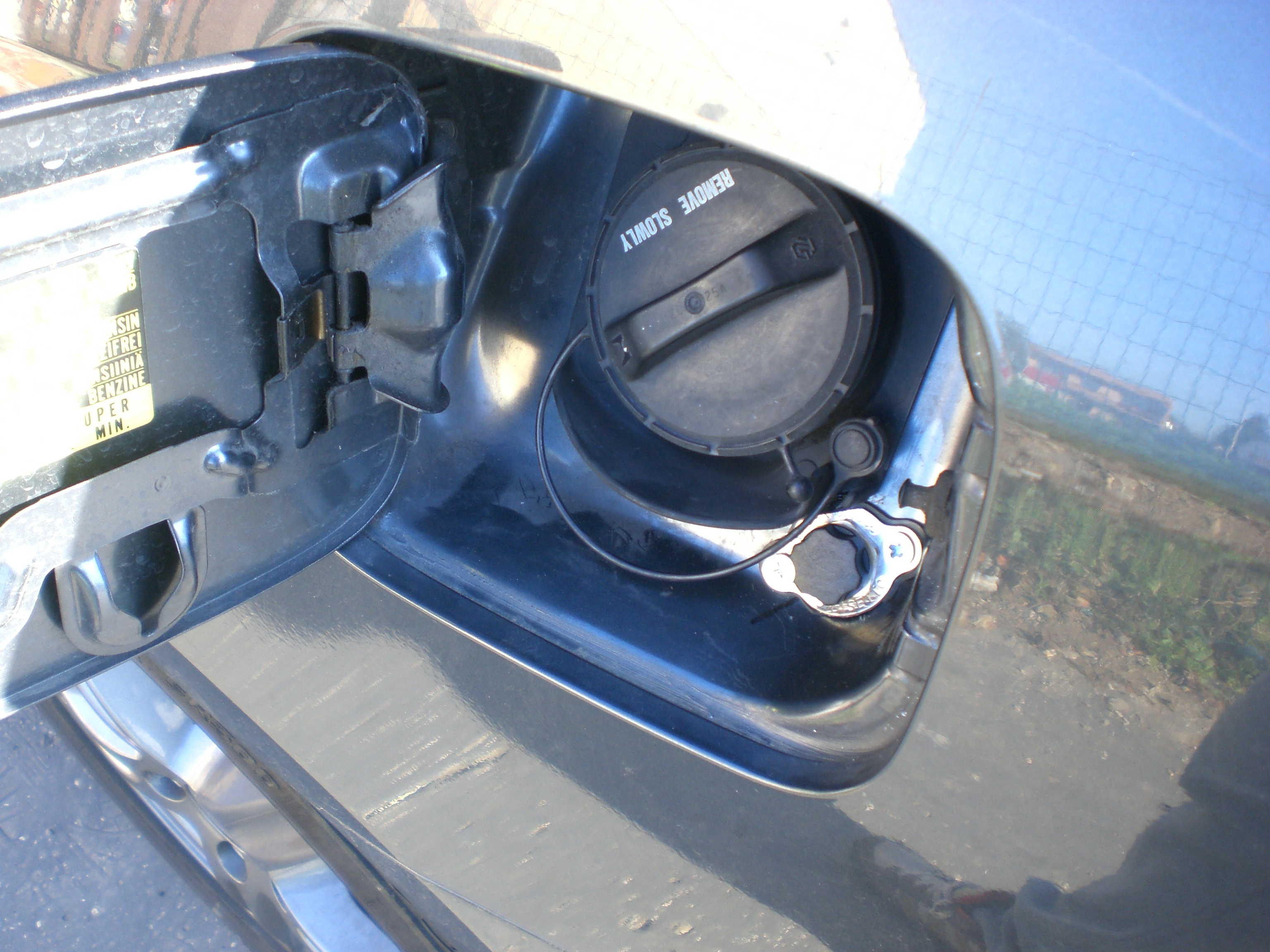

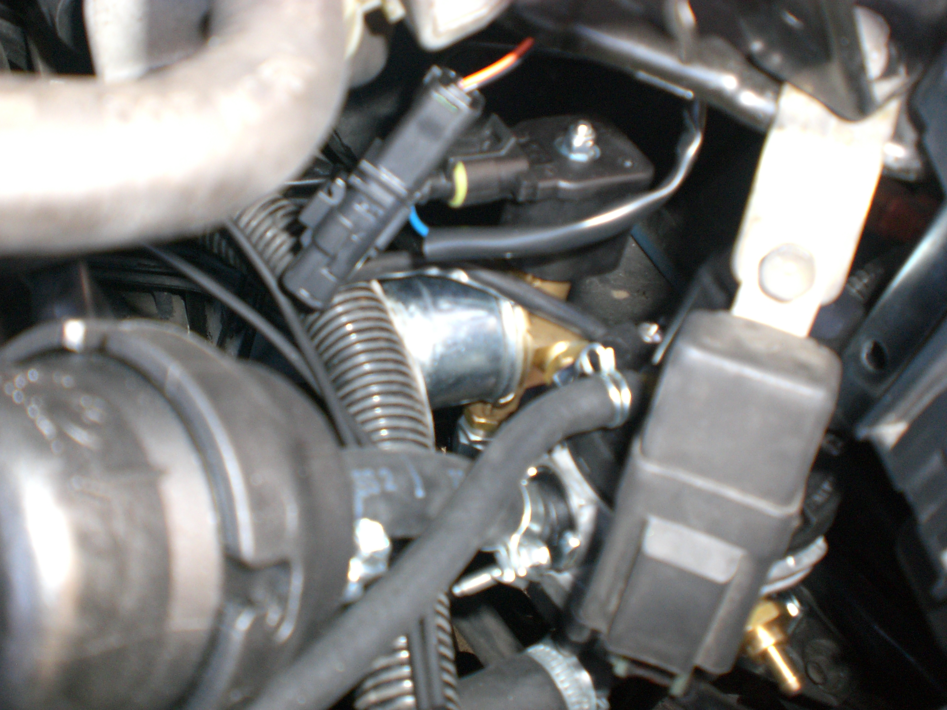

Som vlastnikom Accord, rv 2003, CL7, motor K20A6. Pri dnesnych cenach N95 uvazujem o prestavbe na LPG.
Nechcem sa tu s nikym hadat ci prerobit alebo neprerobit. Potrebujem radu od tych co tento system poznaju a nejaky ten feedback. Najlepsie montovany na Hondu.
V tudy odkaz mi povedali, ze TARTARINI je schvaleny na moj typ motora a nemusi to ist cez individualku nakolko ta je o par stovak eur drahsia a poznate niektori tu byrokraciu okolo....
Daval si uz niekto teda montovat TARTARINI v Pezinku??? Popripade iny
system v tomto servise? Budem vdacny za kazdu radu nakolko som sa tu o tom nedocital absolutne nic.
Dakujem za reakcie, Peter Honda

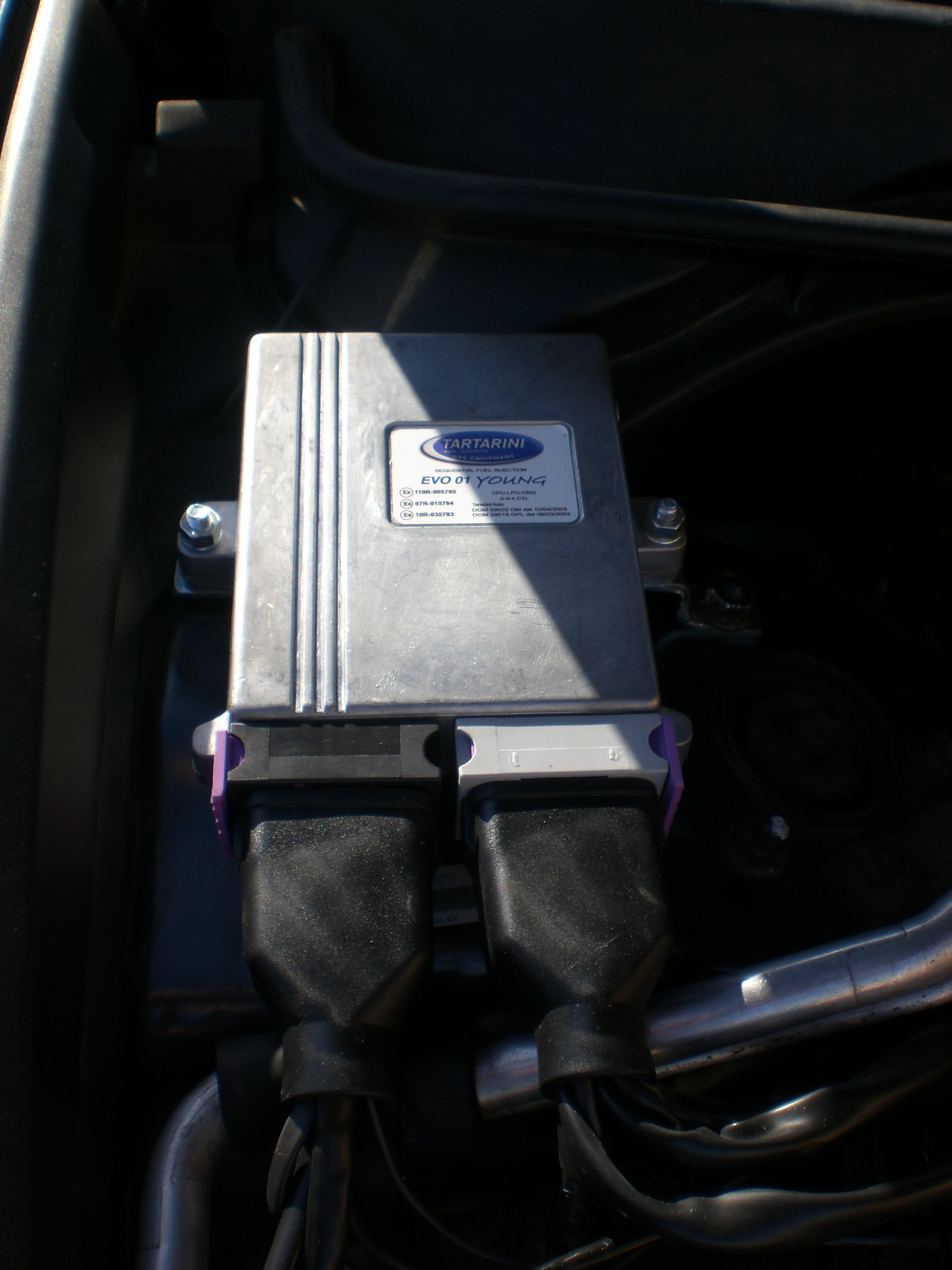

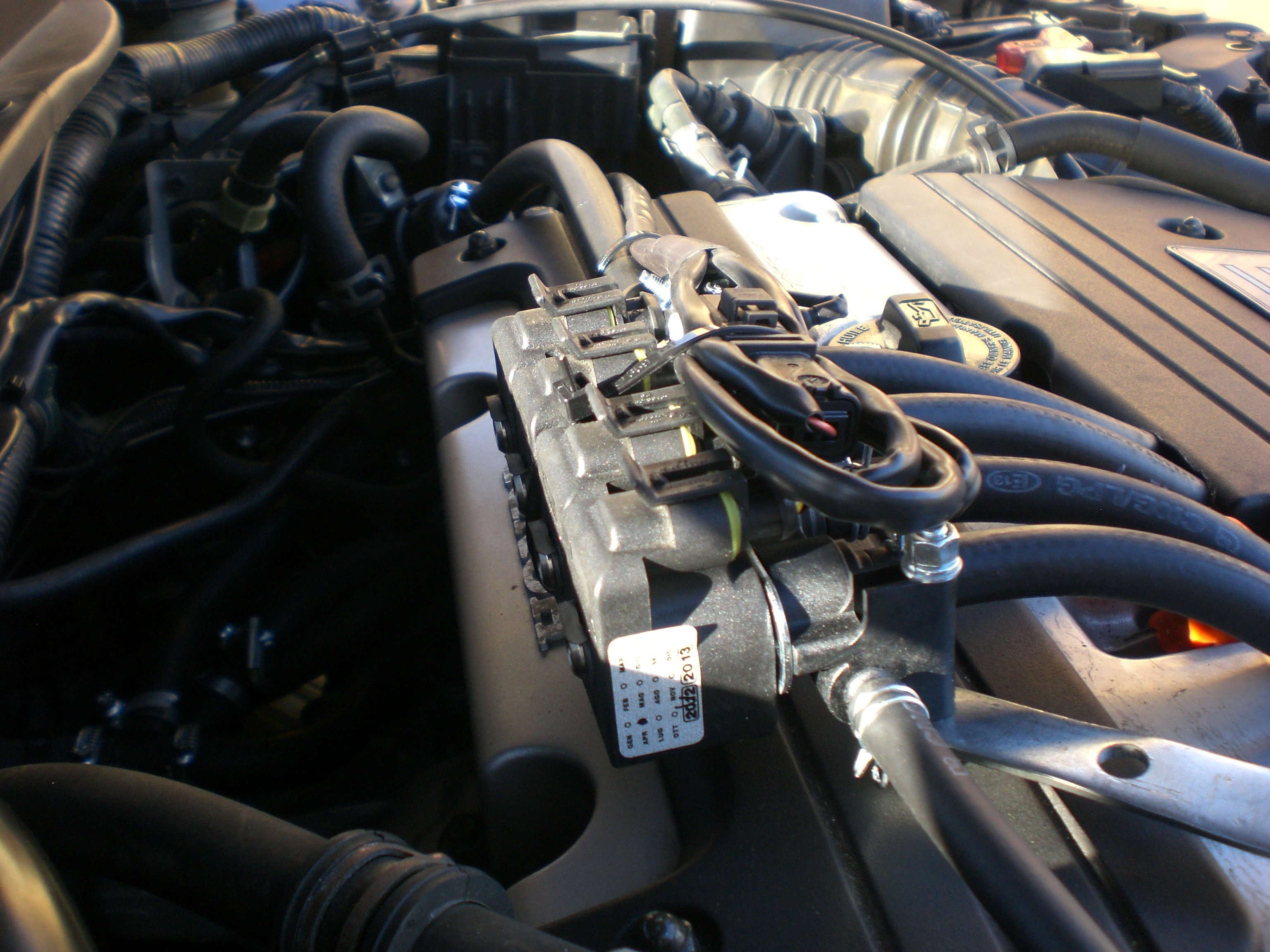

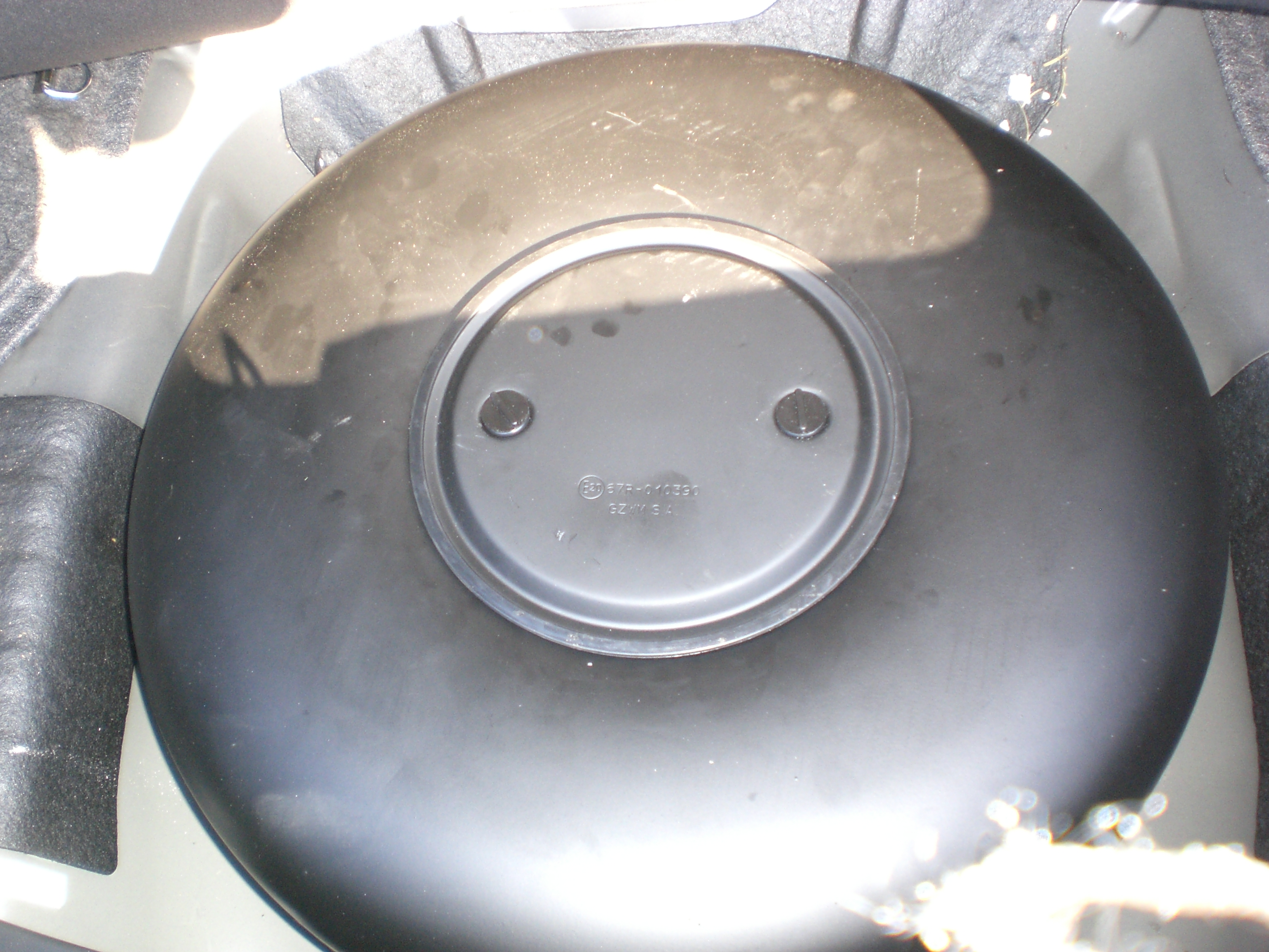

Tak som sa konecne k tomu dostal. Moj accord je konecne prerobeny na LPG znacky TARTARINI. Vcera som bol vybavovat
papiere a riaditel obvodneho uradu dopravy mi povedal, ze som si vybral jeden z najlepsich LPG systemov i ked u nas nie tak moc rozsireny. Neviem ... snad ma pravdu. Samotna prestavba trvala 2 dni. Cena 970e + 62e kolky na Obvodny + policia. Nadrz 51 lit diskova. Trochu precnieva tak kraje kufru musim niecim vypodlozit. System samozrejme sekvencny.
A bol mi vyhovoreny flashlube naklko mi majitel firmy, v ktorej mi to robili spominal xxx aut znacky honda, ktore prestavovali roky a nikdy nemali problem s domazavanim ventilov. V podstate ide len o to, kto sa ako o auto stara a zvlast u japoncov, pri ktorych mi odporucal cca po 30k km ist na nastavenie vole ventilov. A ak to budem pravidelne absolvovat nemam mat vobec problem. A este aby som nezabudol, velku ulohu pri tomto zohrava objem motora. Cim vacsi objem tym mensia pravdepodobnost podobnych problemov. Snad ma vniecom pravdu.
KLADY a ZAPORY doteraz -
+ spotreba 8,4 lpg flaga / 100 km( prvy krat merana a to som ho nesetril )
tichsi chod motora
prvych 270 km za 15 eur
- rozsvietila sa mi kontrolka motora a nezhasla asi 2hodiny. Volal som servisakovi LPG, zevraj je to mozne. Riadiace
jednotky sa stale doladzuju a celkovo system este sada do systemu motora. Ze treba vyjazdit aspon 3-4 nadrze a ak
nezhasne tak mam prist a pohra sa mi s bohatostou zmesi. Ale, zevraj mam veselo chodit. Ak by zacala kontrolka
blikat tak az vtedy to mam odstavit, ale zevraj sa stym on sam este nestretol.

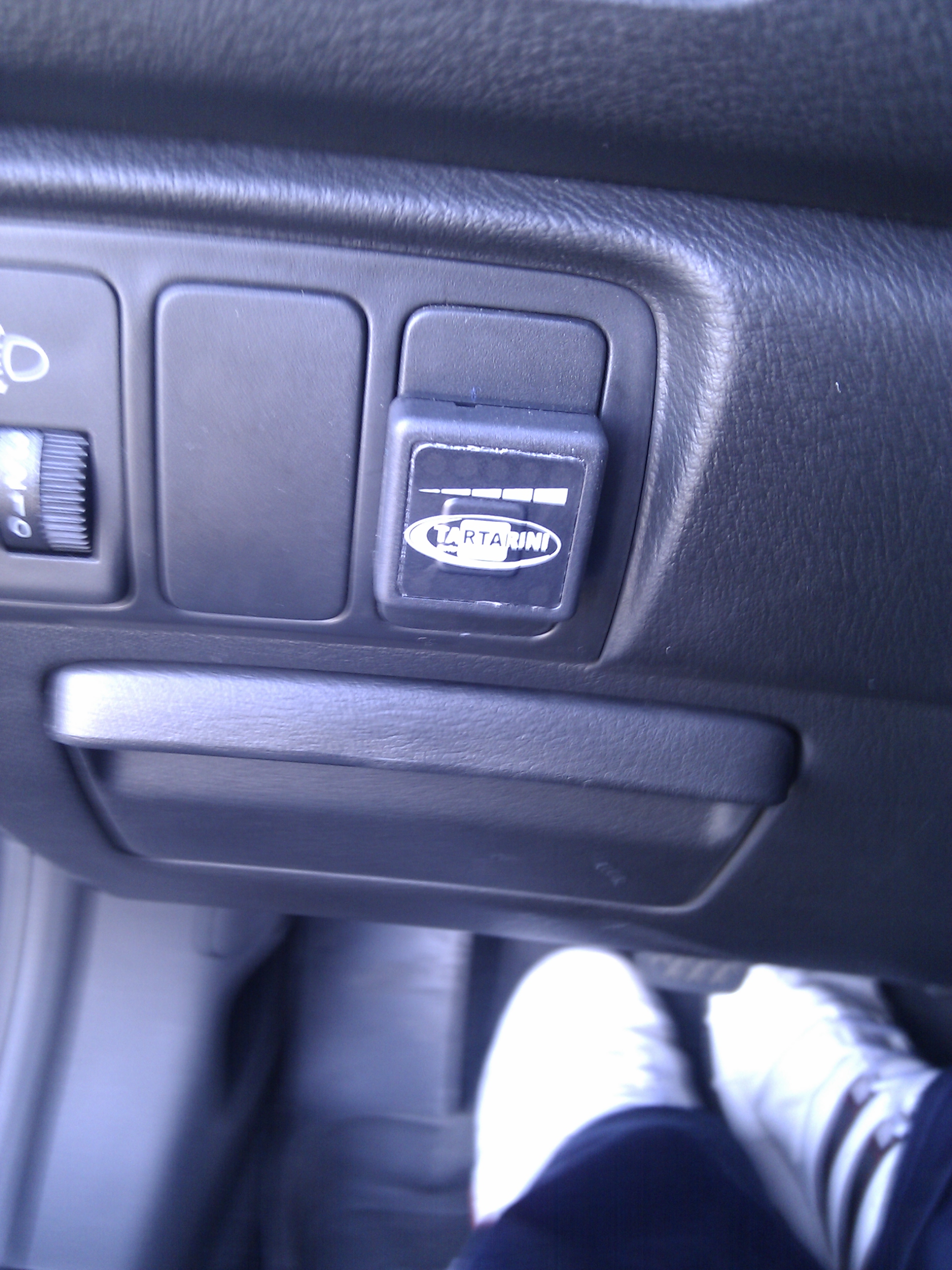

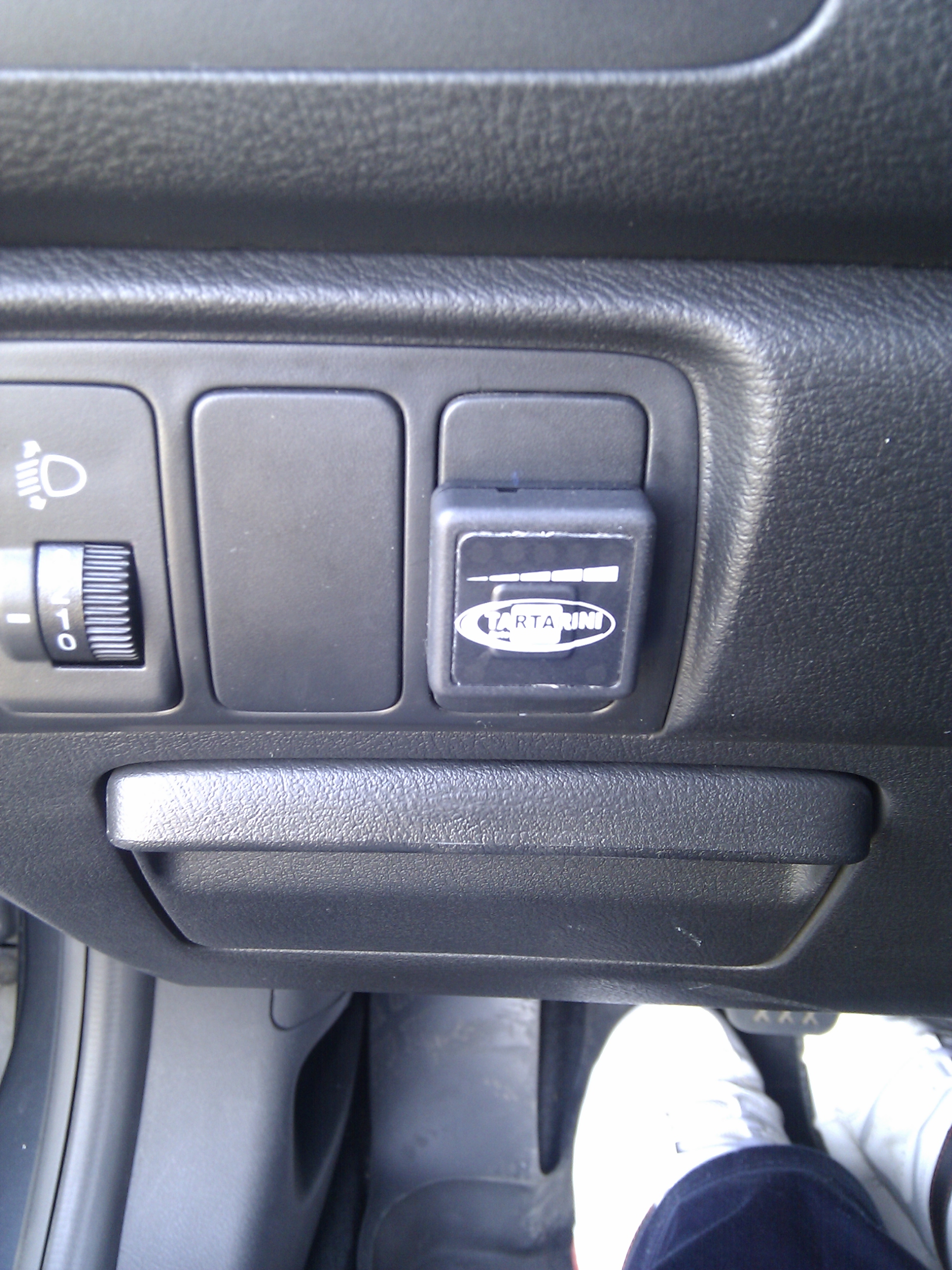

Dalej ukazovatel stavu paliva na pristrojovke nekoresponduje s ukazovatelom stavu paliva na nadrzi. Na palubovke mi
zacal svietit posledny dielik na cerveno a pritom som mal este asi 18 lit LPG v nadrzi.
pridavam obrazky : ak ma nieco este napadne tak pridam
CIMG1795.JPG, 3.8 MB
CIMG1796.JPG, 3.42 MB
CIMG1797.JPG, 3.68 MB
CIMG1798.JPG, 2.89 MB
CIMG1799.JPG, 3.3 MB
CIMG1800.JPG, 3.77 MB
CIMG1801.JPG, 3.35 MB
CIMG1802.JPG, 3.74 MB
CIMG1803.JPG, 3.49 MB
CIMG1804.JPG, 3.3 MB
IMG_20120429_152117.jpg, 1.68 MB
IMG_20120429_152140.jpg, 1.87 MB
Příspěvky: 13 H+ body: 0 2003 Accord

Tak toto je moc myslim spotrebu 8,4L LPG, ja to nenahanam, mimo mesta predpisovo lahka noha nevytacam a spotreba 9L/100km, ked to nahanam + dialnica cca 140-150kmh tak 11,2L/100km mesto stale 10-11L je to v nastaveni alebo je motor F18B2 zrut? Okrem toho si nemyslim ze moj LPG ide rovnako ako benzin, ide horsie.
Příspěvky: 479 H+ body: 3 2008 CR-V
PříspěvekZaslal: 1.5.2012 , 16:01   Citovat
Na to, že máš motor 2.0 litr tak máš až moc malou spotřebu. To já jezdím se svou 1,4 za 7,5 až 8,5/100km Aby nebyl právě problém v tom, že ti ta kontrolka svítí. Pokud ti to nezhasne do 2 dnů tak bych provedl reset ECU a zkusil znova co to udělá, ale rozhodně bych nejezdil tak jak to on říká 3-4 nádrže. Ta kontrolka tam je na to aby ti ukázala, že je někde chyba a on by ji měl odstranit. Určitě se jedná o chybu chudá nebo bohatá směs a u tebe bych to typoval na chudou směs. Taky mi montoval LPG jeden neumětel a když se rožla kontrolka enginu tak to sváděl na vadnou lamdu špatný kat, ale svou chybu neuznal. Nakonec jsem dojel k výrobci Magic3 HL Propan a ten mi to seřídil a byl pokoj. Tak abys neměl potom problém s neochotou daného servisu, že si pořád jen něco vymýšlíš.
