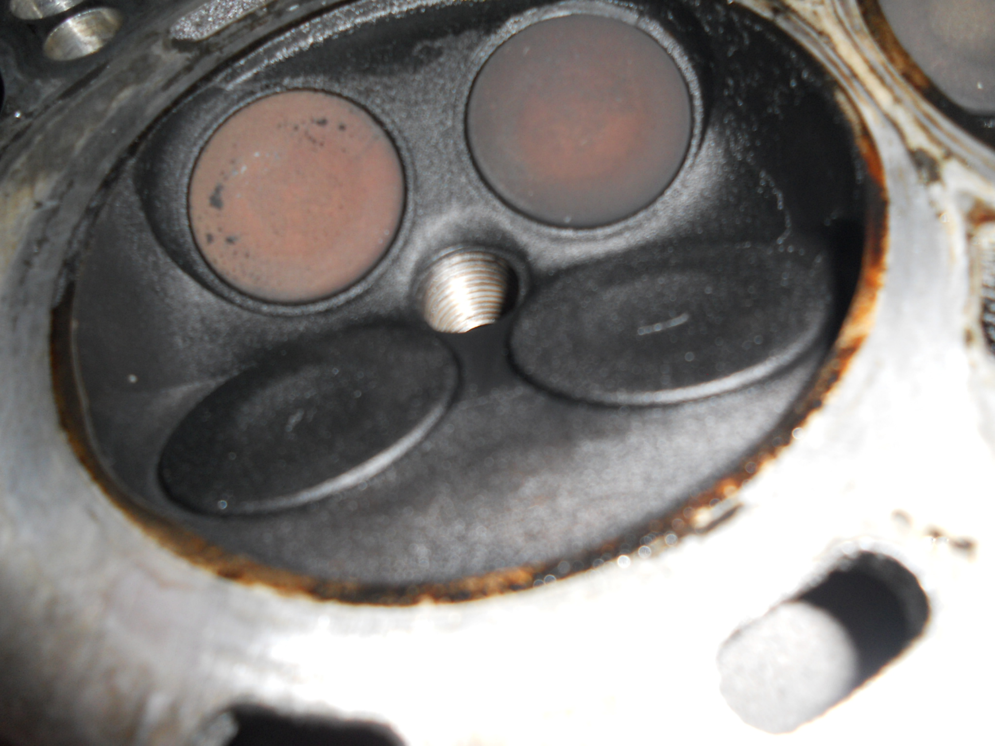

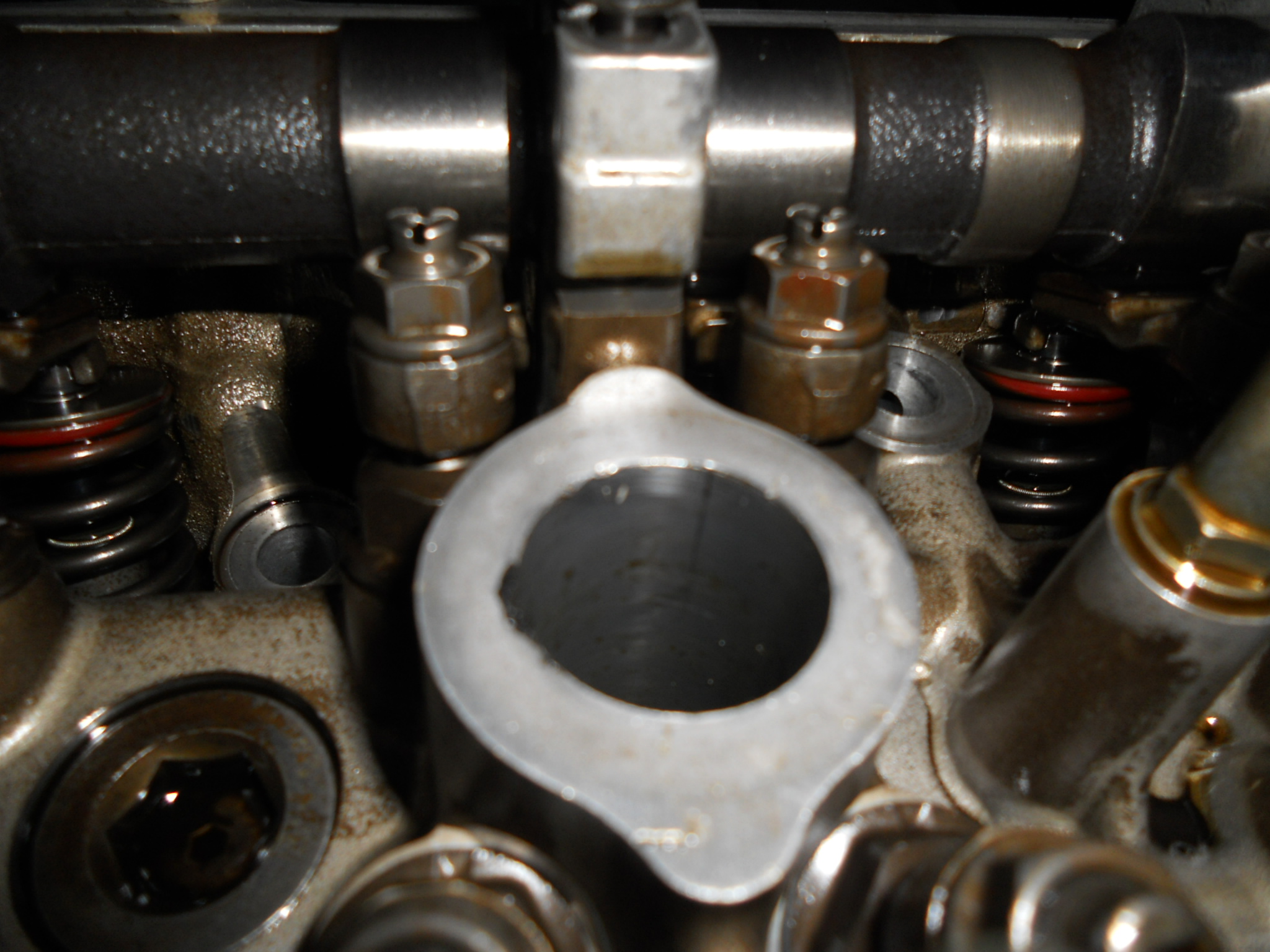

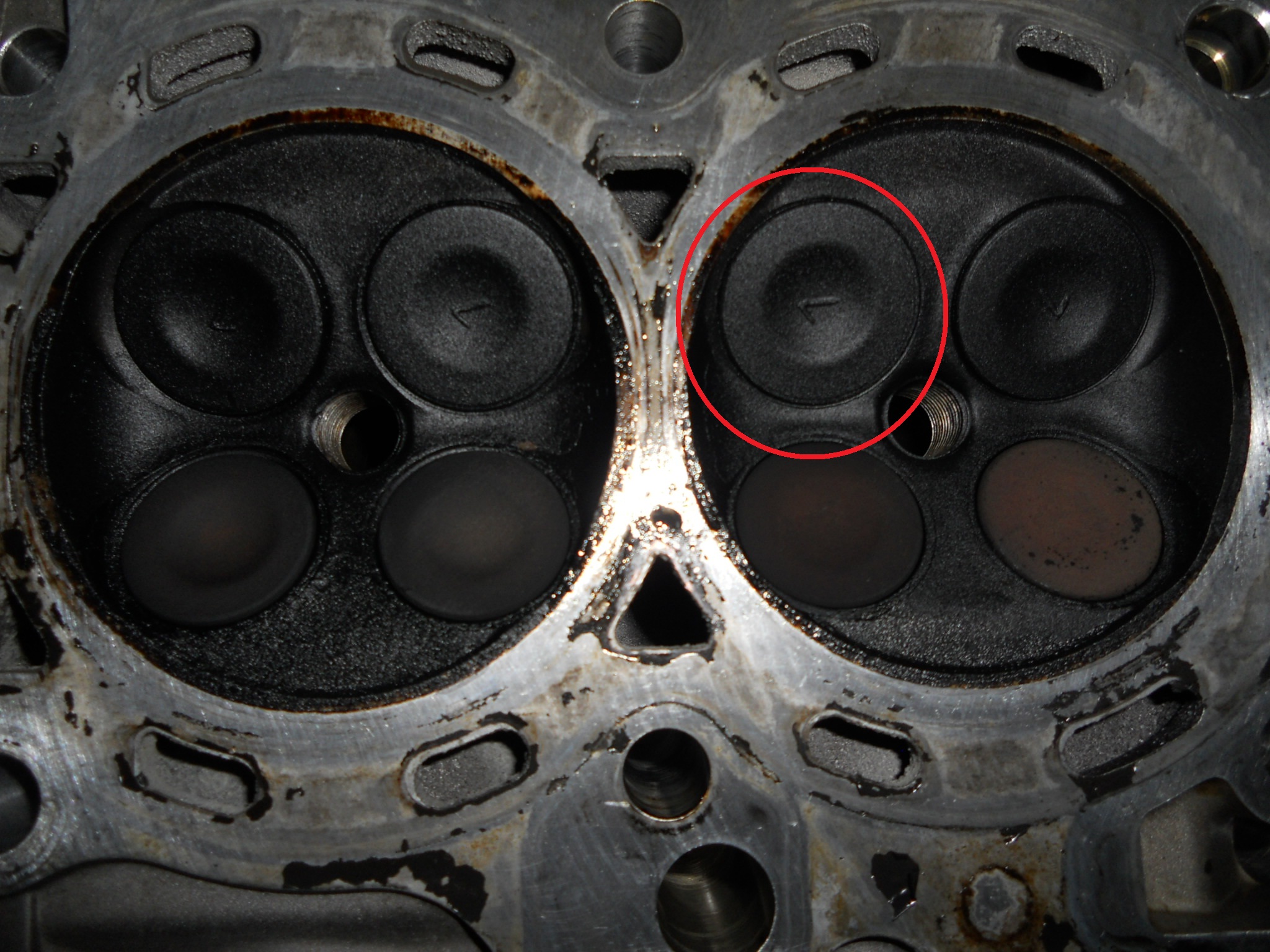

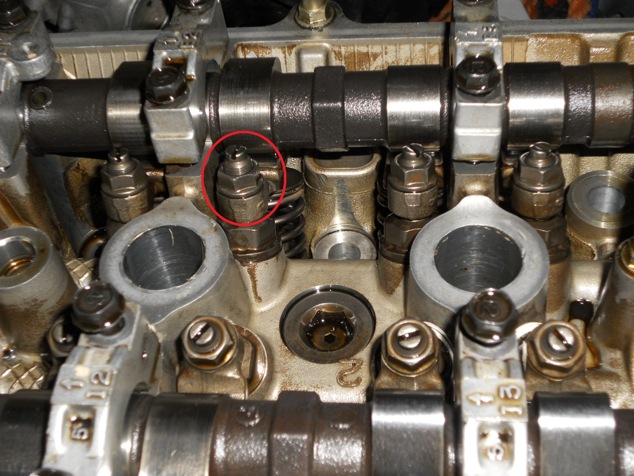

Aby už byl konec dohadů o Cr-v 1 a hrůzách co dokáže LPG v jeho motoru , jsem nafotil "zničenou" hlavu. Úsměv Motor měl najeto přes 200tis. km bez Flashlube Chápeš! Na 1. a 4. válci již nešlo na jednom výfukovém ventilu nastavit předepsané vůle. Sací ventily ne celém motoru a výfukové na 2.a 3. válci OK. Patrně krajní válce spalovaly chudou směs. Největší problém B20 motoru je v malém rozsahu nastavení vůle ventilů , pokud by byla stejná jako u D motorů, najel by klidně dalších 200tis.km je to dobrý
vyfuk ventil.jpg, 869.82 kB
zaklepany ventil.jpg, 771.14 kB
saci ventily.JPG, 759.81 kB
DSCN1635.JPG, 719.82 kB

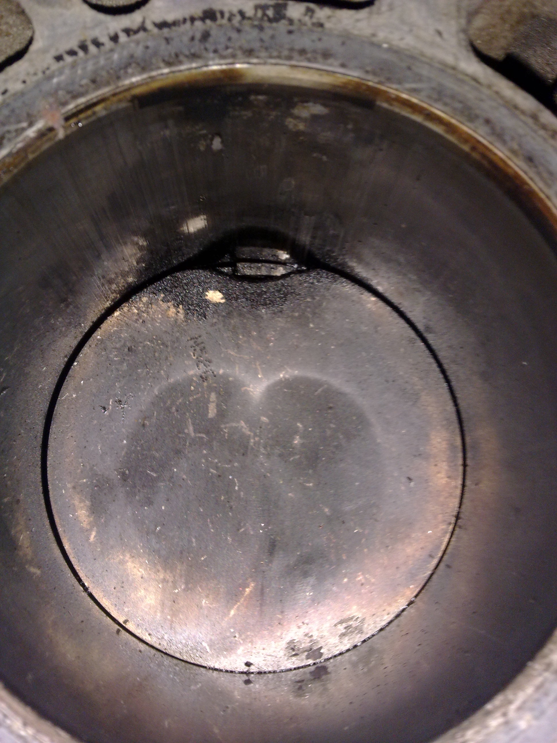

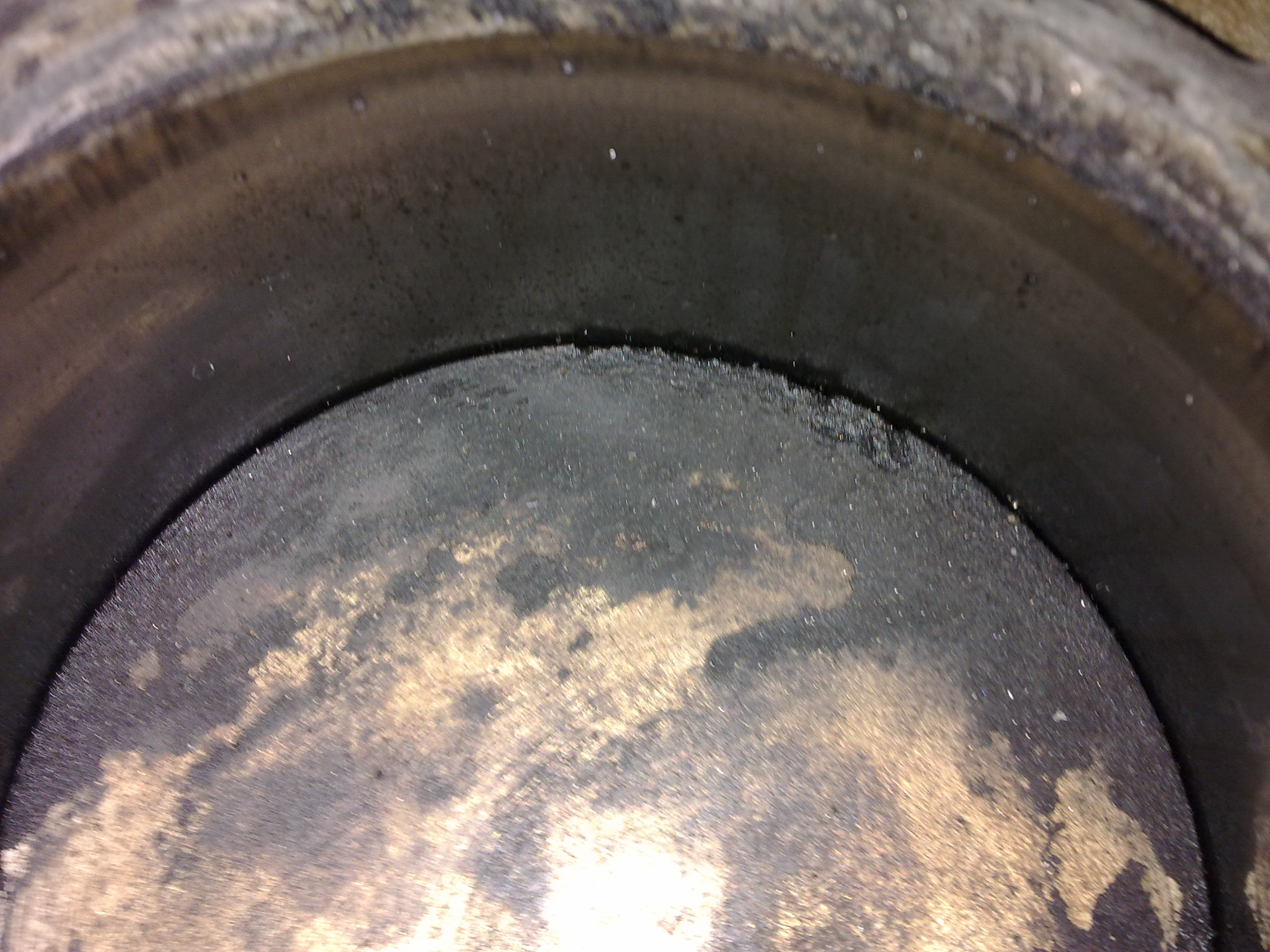

Taky přidám ještě něco ze dneška. Moje osobní zkušenost s lpg u Hondy je jen pozitivní a učitě si plyn dám. Hold některé auta na to nemají.
29032012471[1].jpg, 792.48 kB
29032012473[1].jpg, 806.7 kB

Přesně tak. Úsměv Jak dokazují moje fotky Honda hlavy , pokud je systém dobře nastaven , žádné problémy nehrozí je to dobrý

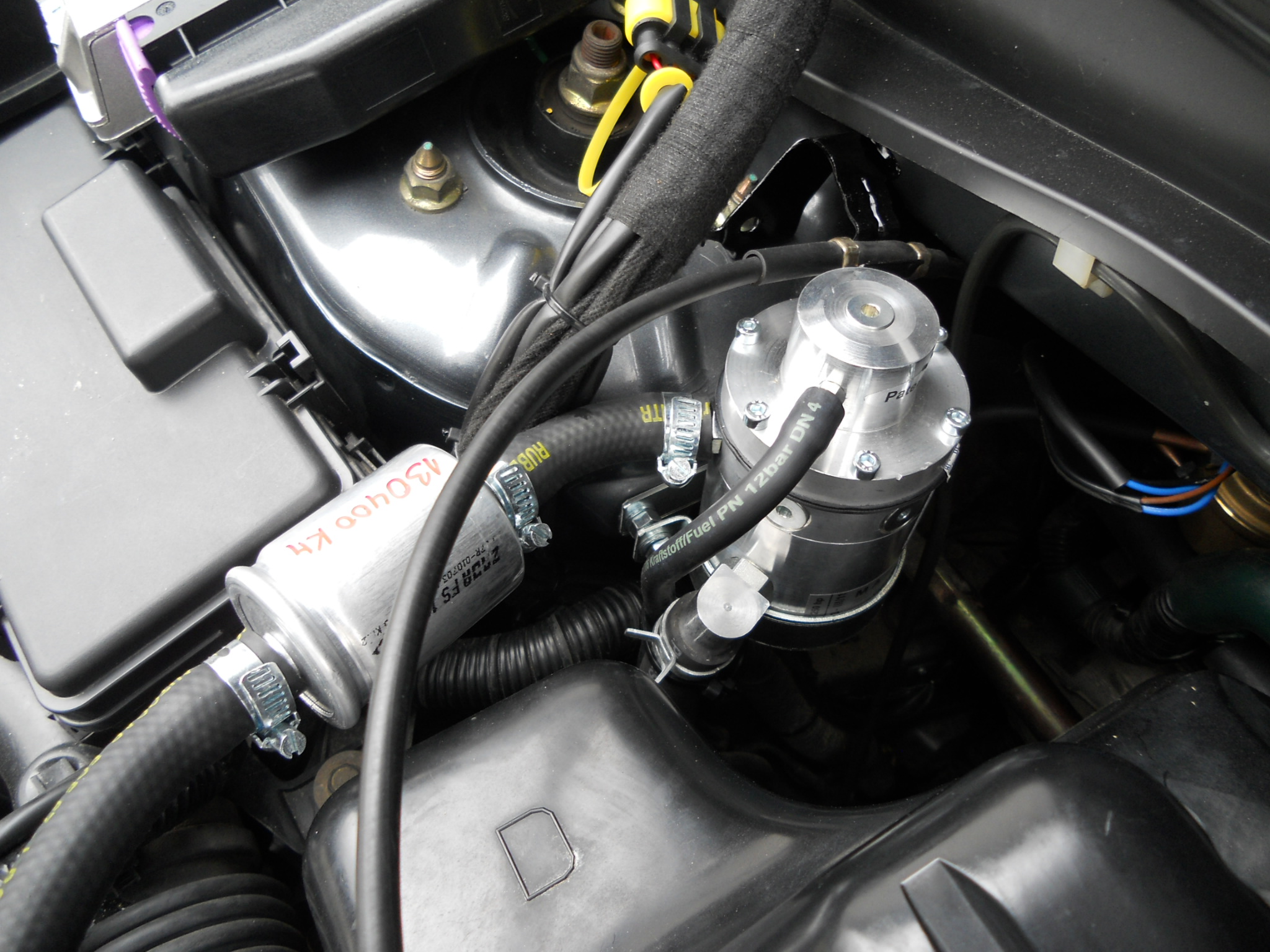

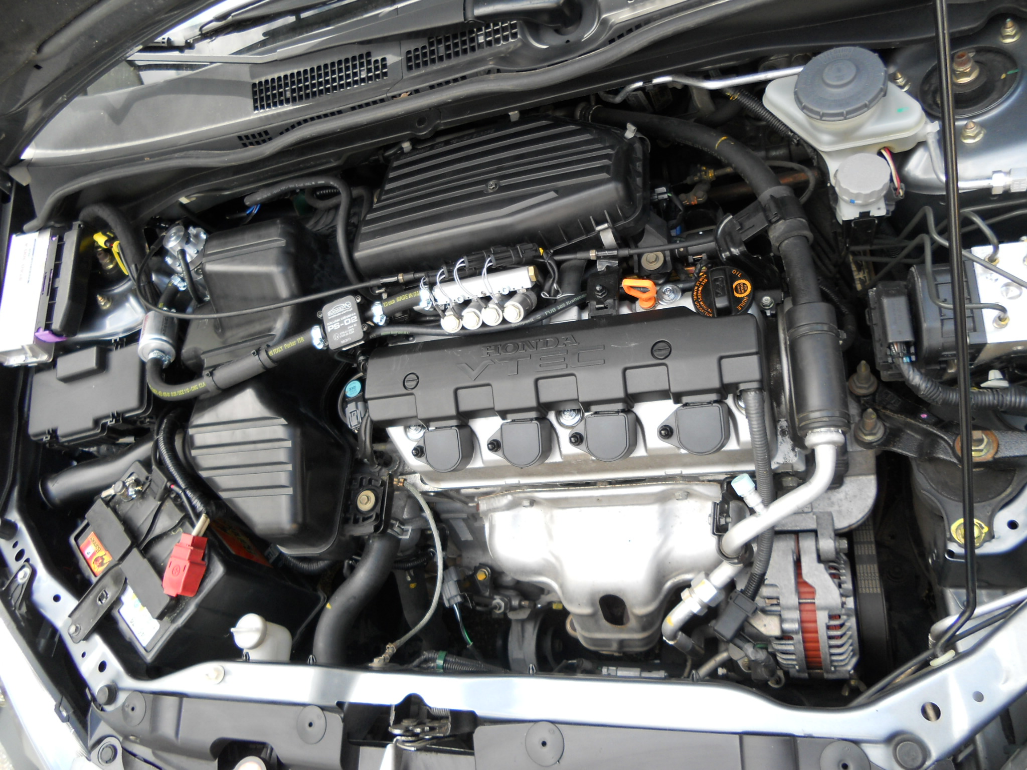

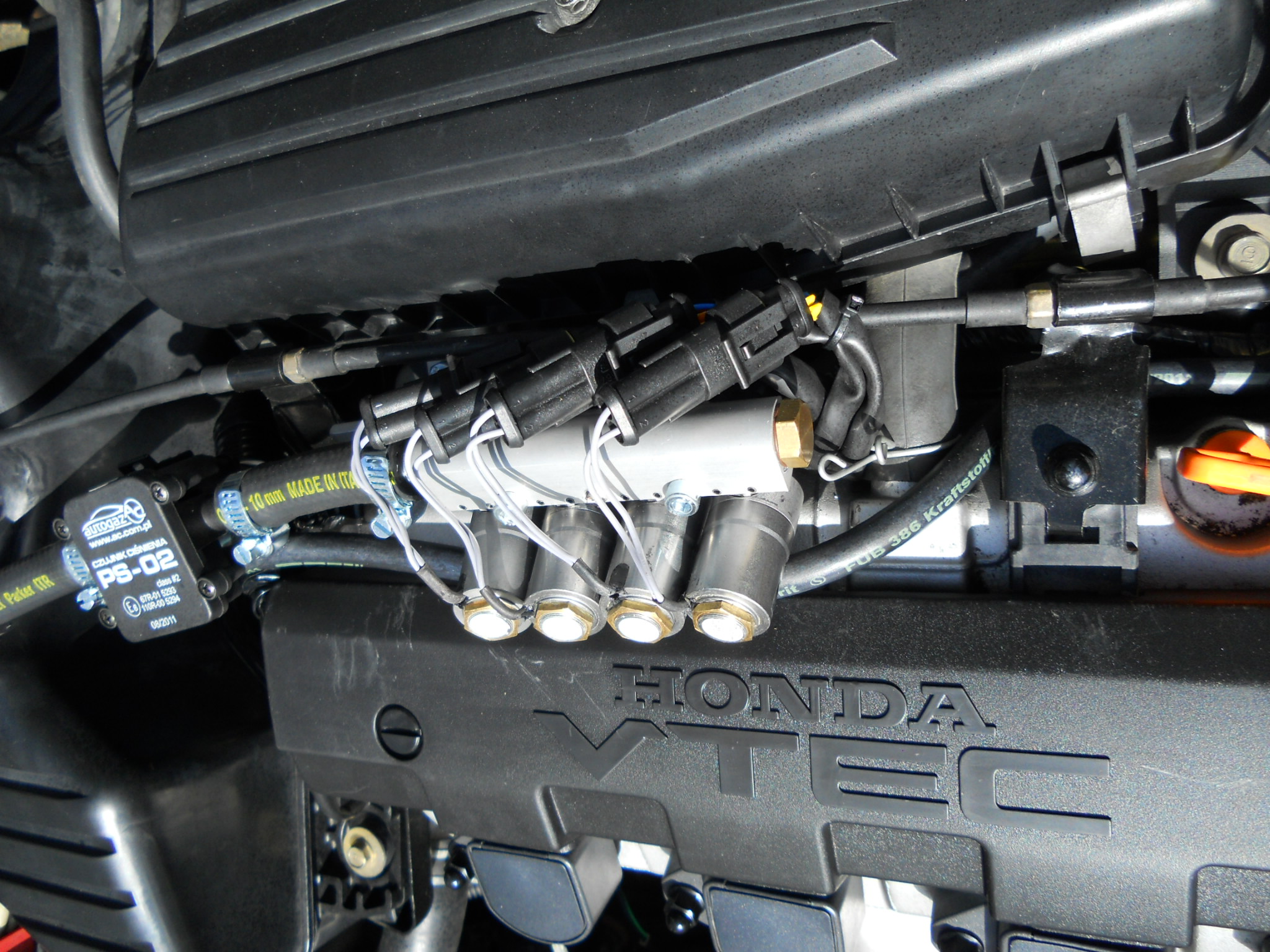

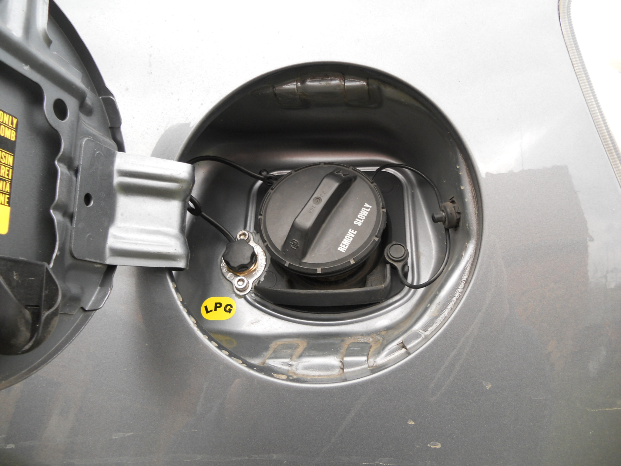

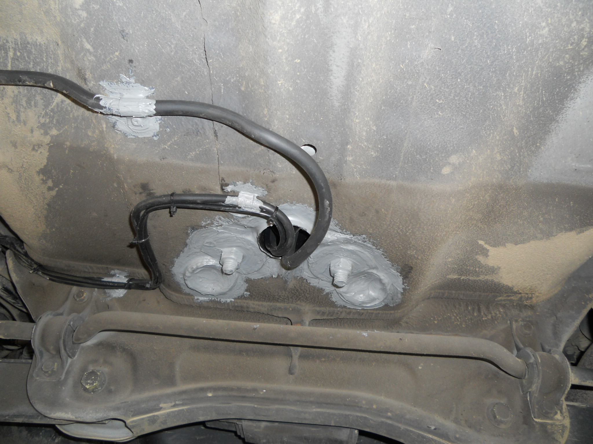

Další Honda dostala pořádné palivo Úsměv Stag 300 isa2, reduktor Magic, vstřikovače Magic JET. Zapnuta autoadaptace , teplota přepnutí 15C bez nejmenších problémů je to dobrý Vstřikovače jsou naprosto tiché.
DSCN1672.JPG, 724.02 kB
DSCN1676.JPG, 750.4 kB
DSCN1656.JPG, 730.68 kB
DSCN1641.JPG, 724.06 kB
DSCN1691.JPG, 718.58 kB

Podle těch fotek se to nepozná, ale délka hadiček od vstřikovačů k tryskám musí být na všech válcích stejná a ne delší než 20cm a to si myslím že v tomto případě není a tím pádem nebude doba vstřiku do válce u všech válců stejná a bude docházet k podpalování ventilů. Vždyť tam jde o milisekundy a není možné to seřídit tak aby to tam nehnalo palivo už když se ten ventil zavírá u tech vzdálenějších s delší hadičkou, ale třeba tomu nerozumím a říkám blbiny. Se stydím
Příspěvky: 289 H+ body: 0
hopit je teď offline  hopit
PříspěvekZaslal: 1.4.2012 , 22:42   Citovat
kuba napsal:
Délka hadiček je samozřejmě na všech válcích stejná a minimální možná , trysky navrtané těsně u hlavy. Úsměv
Příspěvky: 4085 H+ body: 75

...som sa díval a u mňa je rozdiel v dlžke u jednotlivých hadičiek (od vstrekovača k saniu)- rozdiel do 1cm, tak som napísal dotaz na lpg autogaz..
Dobrý den, chci se zeptat, spíše obecně: jak je to s délku hadiček od trysek vstřikovačů k sání...zdá se mi, že v mém voze nejsou stejné , rozdíl tak 1cm..systém Stag- 4, vstřikovače Valtek 30.Problém s LPG nemám, auto jezdí dobře, spotřeba dobrá, kontrolky nesvítí....někde jsem četl na netu, že mají být stejné a tak mně to zaujalo...Děkuji.
Odpověď: Autogas Centrum Předmět: RE: Vzdálenost : vstřikovač-sání
Dne: 02.04.2012, 08:10:18
Dobrý den. Vámi uváděná rozdílná délka hadiček nemá vliv na správné fungování zařízení LPG. Problémy se mohou vyskytnout při rozdílech řádově desítek cm. To jsou už ale extrémy. S pozdravem Ing.Pataky - technik
