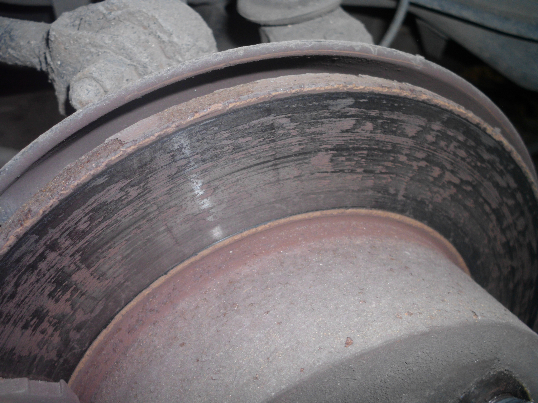

Tak jsem těch 64,1 mm konečně změřil. Ale vyvstává jiná otázka, to co je na kotouči na fotce, je dobře? Asi ne, co?

piskot napsal:
to vypada jak by tam byla zapečena deska ne? to mi hlava nebere

piskot je teď offline  piskot
PříspěvekZaslal: 16.3.2012 , 14:55   Citovat
MattiK napsal:
to je zazelhlena rez, od toho jak auto malo jezdi, nebo malo jezdi, nebo spatne funguje trmen Úsměv
Dle STK zadek brzdí dobře, takže třmenem to nebude. Je pravda, že 80% provozu jsou krátké trasy, cca. 20km, a můj styl jízdy je ten, že brzda je až ta poslední možnost, jak zastavit. Takže se to asi takhle projevuje.
Kotouče jsou obržděný stejnoměrně, měněný před 2 roky.
Pomůže vyměnit destičky, za nějaké měkké?

Luky je teď offline  Luky
PříspěvekZaslal: 16.3.2012 , 19:25   Citovat
piskot napsal:
podle me by to chtelo spis nejake tvrdsi, zadek proste brzdi min a kdyz brzdy pouzivas malo tak to nestaci obrousit
PříspěvekZaslal: 18.3.2012 , 9:49   Citovat
Luky napsal:
kdysi jsem to resil na A4G a dal jsem tvrdsi (ferodo) a byl klid.
Tak jsem zkusil brzdit jen ručkou a je to znát, fleky zmizely. Ovšem tohle není řešení, půjdu do těch tvrdých destiček. Díky za reakce.
