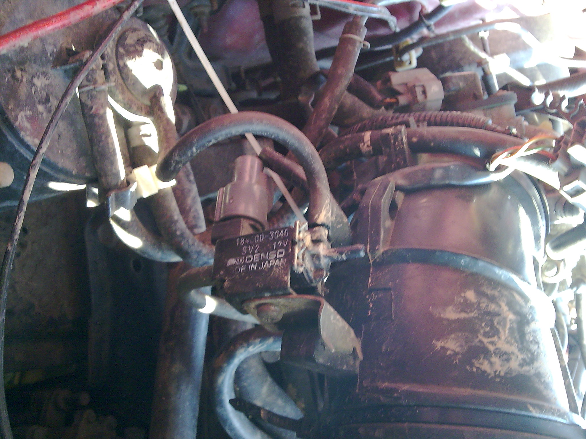

PříspěvekZaslal: 6.3.2012 , 20:43   Citovat
nevíte někdo, na co je tenhle sensor? mám u něj jeden výstup volný a přisává lehce vzduch, nevíte na co je? označil jsem, kam je zapojen..
Image0719.jpg, 579.97 kB
Image0720.jpg, 1011.27 kB
Příspěvky: 1967 2008 Accord

jakubM napsal:
není senzor , je to ventil který otevírá odvětrání nádrže přes uhlíkový filtr . zapojení se radši mrkni do manuálu , základ je že by měl pouštět podtlak ze sání do tý hadičky na flitru ,tím se otevírá ventil na baňce. vypadá že tam hadice od sání vede tak je možný že ta chybí jen taková čepička krycí. že to tím saje -muže být přehozený vývody a podtlak z motoru si ho sám přiotevírá ,muže být prostě v ... a pouští i když nemá a nebo prostě při chodu motoru se s drobným přisáváním tam počítá a má tam být hadička třeba někam k filtru .nevím takovýhle detaily v hlavě nenosím ,stačí se mrknout do toho manuálu
