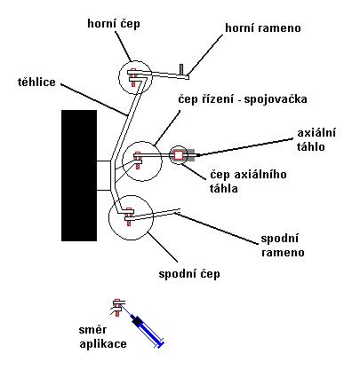

A mohl by mi teda někdo pls nějak polopaticky kde se přesně nachází spodní čep a čep řízení? Horní vím, ale jak jsem psal, jsem automechanický analfabet, nikdy jsem to nedělal a nevím kde je hledat...nerad bych ten olej prdl někam jinam Úsměv

PříspěvekZaslal: 12.2.2012 , 13:20   Citovat
názorná ukázka Úsměv
náprava.JPG, 20.18 kB

Hory88 je teď offline  Hory88
PříspěvekZaslal: 12.2.2012 , 14:52   Citovat
RASTA napsal:
Super, moc děkuju, to je přesně to, co jsem potřeboval Mrk
Příspěvky: 372 H+ body: 0 2008 Civic i-CTDi
PříspěvekZaslal: 12.2.2012 , 15:01   Citovat
RASTA: krásnej obrázek Úsměv až někdo nebude vědět, co si má představit pod Double Wishbone nápravou, tak tahle malůvka je všeříkající..
