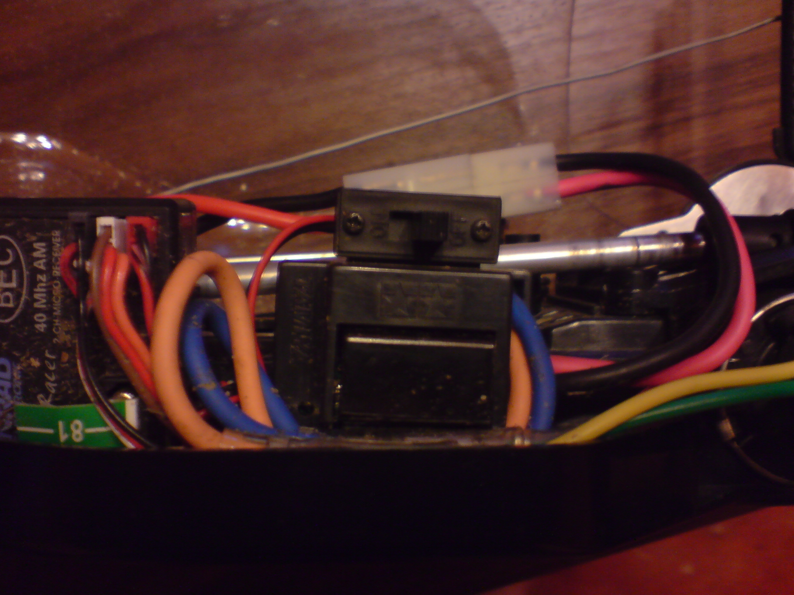

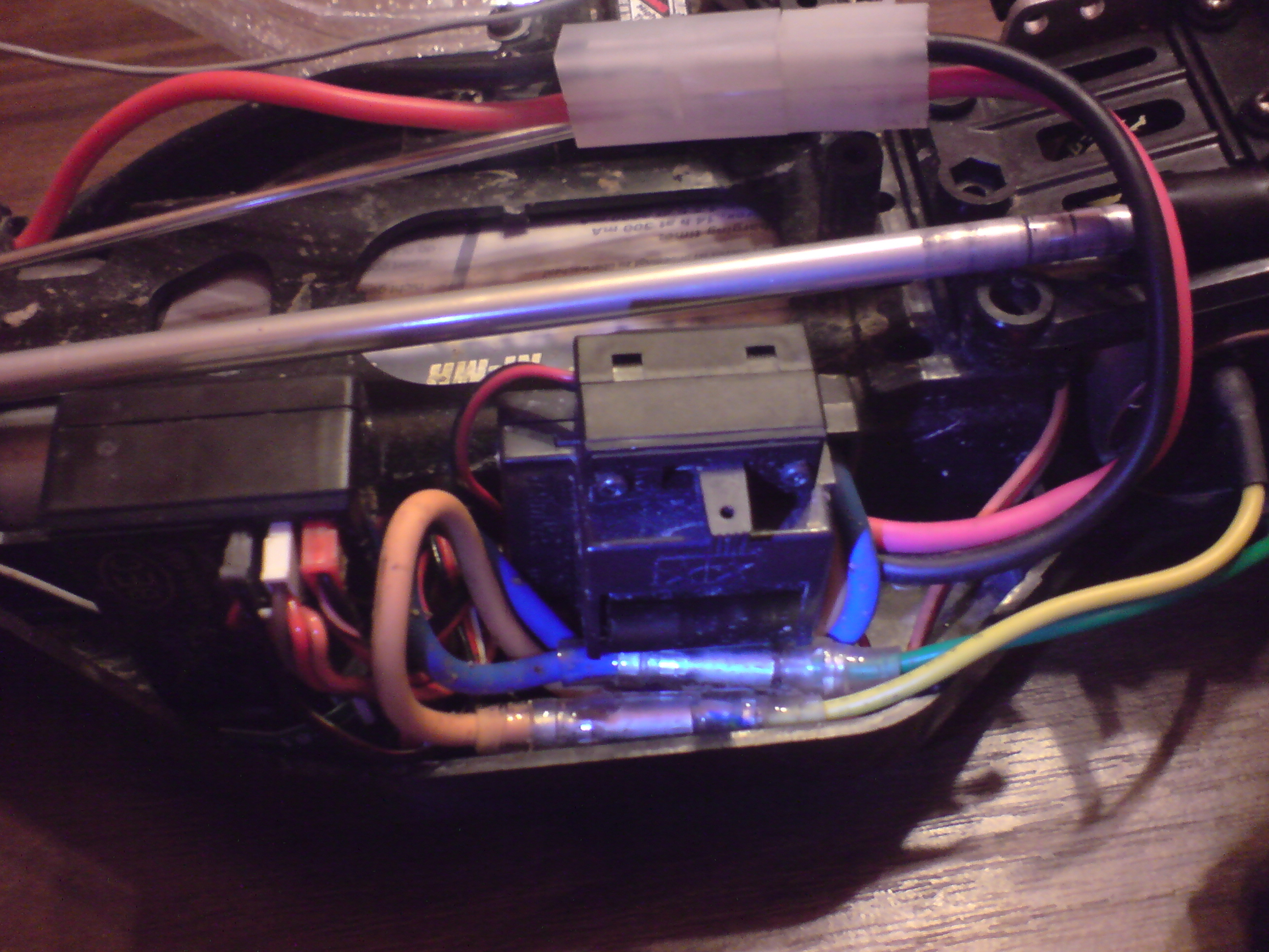

No ale stejne bych musel mit tu lepsi nabijecku takze nejdrive resim nabijecku. Úsměv
Regulator mam tymyia ale neni na nem zadny napis, leda ti ho můzu vyfotit.
Edit: jinak teda s vybitou baterii problem nemam tu bych si ohlidal, citim kdyz to slabne.

Tak to je stará verze TU101BK...tak ten lipo neumí.

1. prekopej ten tamiya štekr na banankove - pri velkem zatizeni se stavalo, ze se ten plastovej roztekl = KO modylek a baterka
2. kup regulator, tomuhle se snad ani neda regl rikat Úsměv
3. vybijecka nema smysl, pokud nemas jednotlive clanky zvlast jako se trebas jezdi s Xrayem (kuli rozlozeni vahy), kdy se vyrabi specialni vybijecky, kde se na noc vrazi prepajena baterka na 3 a 3 clanky do teto LED vybijecky a perfektne se clanky srovnavaji. Pokud mas klasickou baterku vcelku jakoby, tak vybijecka je kravina, protoze jednotlive clanky budou mit ruzne hodnoty.
4. k nabijecce - doporucuji koupit neco co ma vstup i na kleste (aby jsi mohl nabijes z autobaterie)..pokud te ten konicek bavi, trebas zacnes jezdit zavodne a toto se hodi. Navic ja mel trebas nabijecku ktera sla pouzit i na autobaterie, atd.. proste plne digitalni pulzni nabijecka je to dobrý

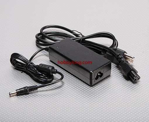

Zdroj je přesně k téhle dobíječce 12V 5A pulsní, spínaný tzn. bez trafa.
Musel bych se podívat kolik vyšel.

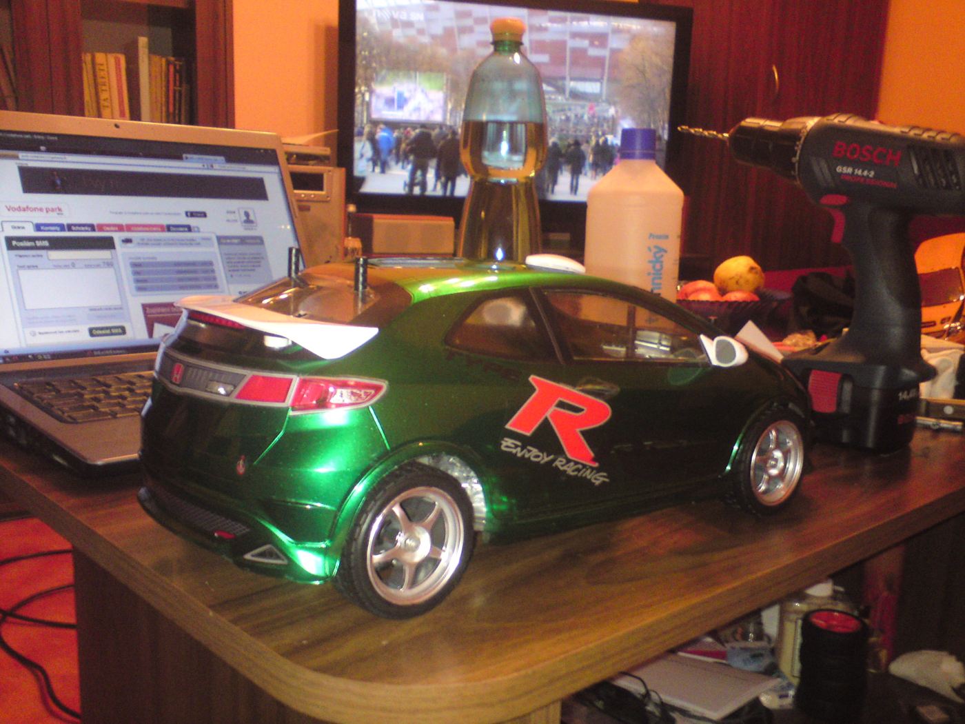

Dneska jsem si trochu pohral, skoda jenom ze byla kastle uz nastrikana na zeleno. Smutný
