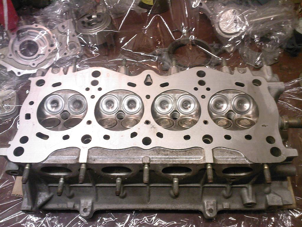

PříspěvekZaslal: 21.1.2012 , 1:17   Citovat
Tak tady jsou dvě fotky motoru potom co sem si ho dovezl domů od p. Kasla.
blok 08.jpg, 142.89 kB
hlava 08.jpg, 152.16 kB
Příspěvky: 2973 1991 CR-X

vim ze ted uz je pozde, ale uvazoval si nad zvetsenim kanalu, vymenou sedel a ventilu za vetsi?
Příspěvky: 10246 1989 Civic
LJay je teď offline  LJay
PříspěvekZaslal: 21.1.2012 , 13:41   Citovat
FastCivic: zvětšování sacích kanálů je trochu dvousečný. Sice tím zvýšíš průtok vzduchu do motoru, ale zároveň s tím klesne jaho tlak a to dost silně ovlivní chování celýho motoru. Pokud se to se zvětšováním přežene, tak motor uplně příjde o spodek a všechen výkon podává až v horním spektru otáček. Proto sem jen upravil kanály pro zlepšení proudění, ale průměr sme nezvětšoval.
Větší ventily a sedla sem nebral kvuli ceně a tomu, že to pro moje výkonostní požadavky není potřeba.
