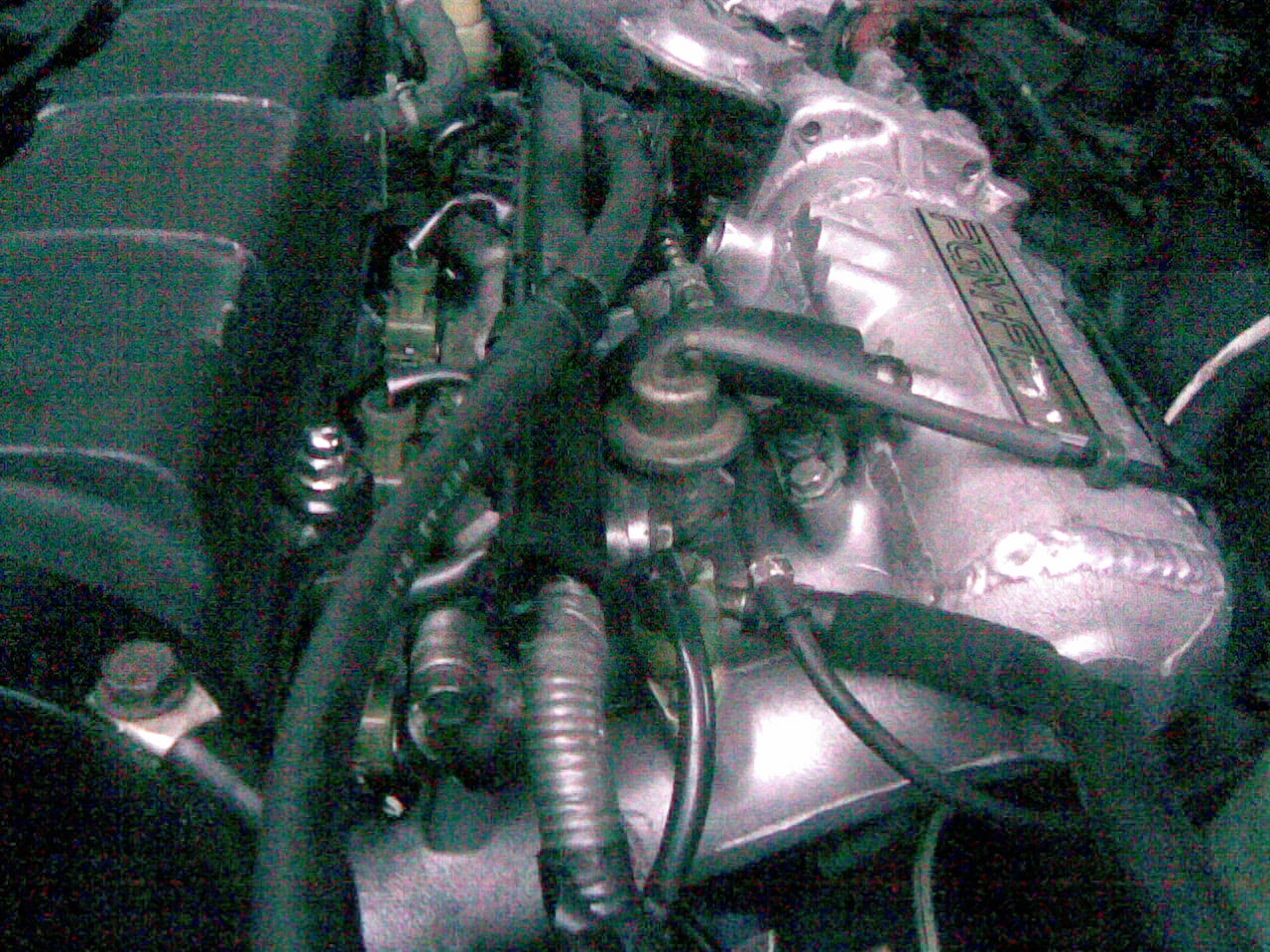

špatně fungující snímač polohy škrtící klapky (TA senzor) + trocha inspirace od LJaye, následná rada Paka a věci od Minora mě přiměly k předělání sacího manifoldu Úsměv
komora a klapka z motoru B16A1 + příruba D16Z5
Příspěvky: 4391 1990 CR-X

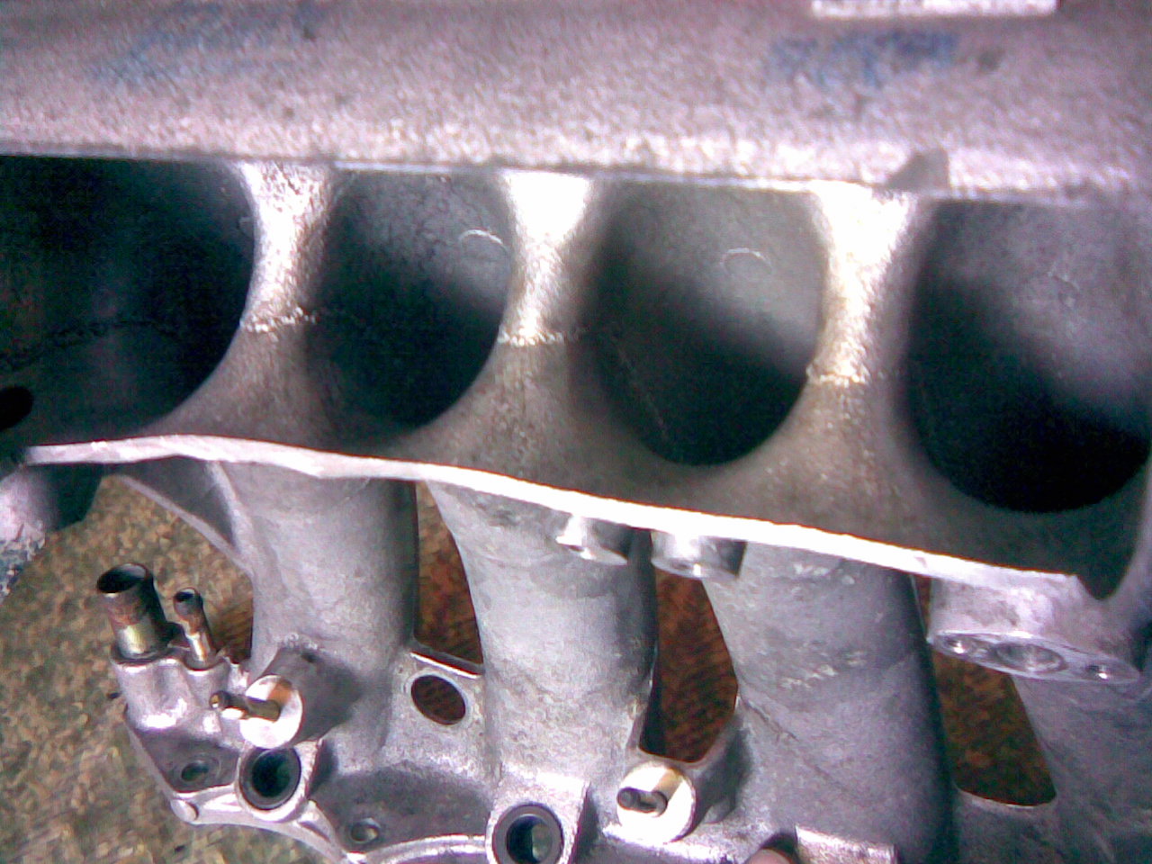

RASTA je teď offline  RASTA
PříspěvekZaslal: 3.12.2011 , 22:01   Citovat
dost sem musel přemýšlet a měřit
jak to vlastně rozřezat Velmi šťastný ono moc pokusů na to neni HaHaaa

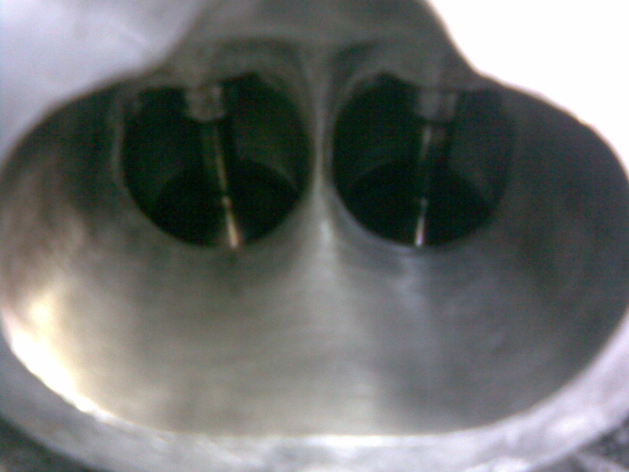

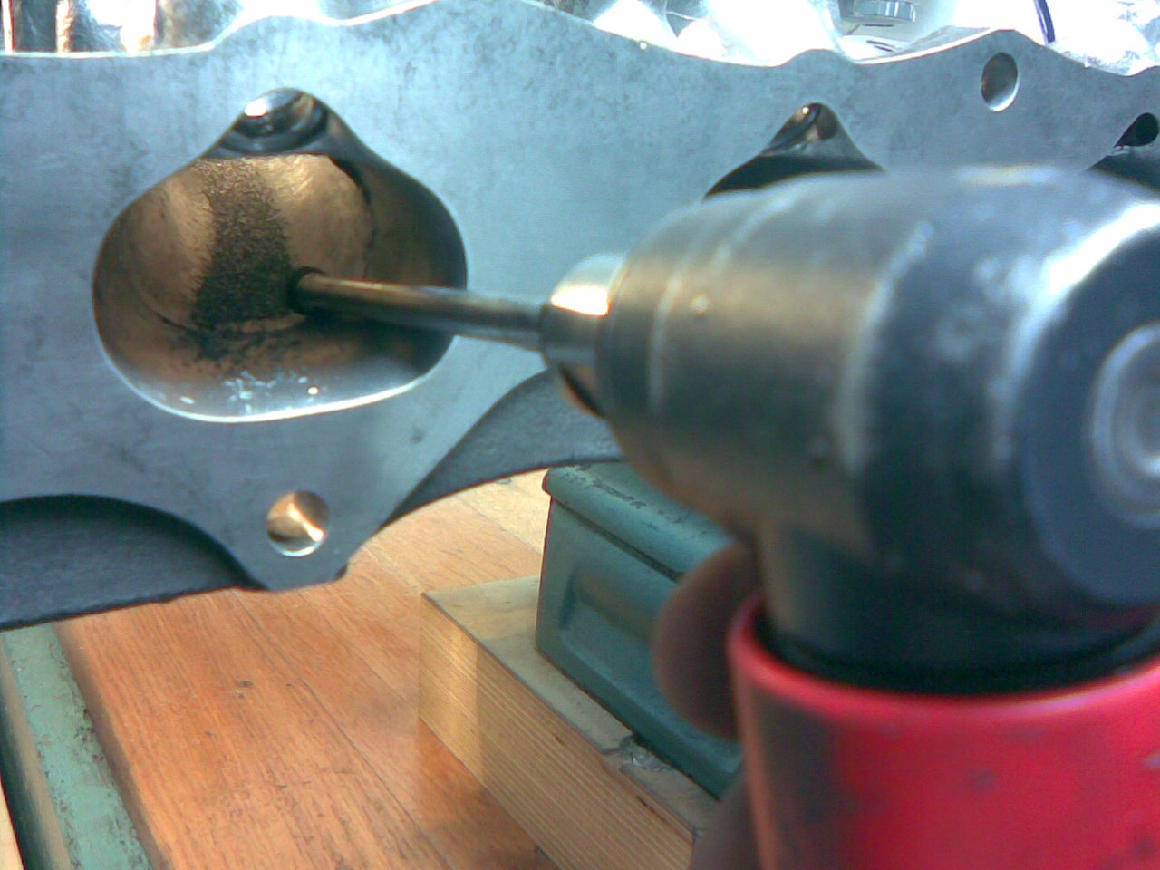

PříspěvekZaslal: 3.12.2011 , 22:13   Citovat
pak bylo potřeba upravit vnitřek manifoldu
jak komora tak kanály
doladil jsem veškerý přechody,vše na "na hrubo" žádný
leštění a pěkně zaoblené bez ostrých hran

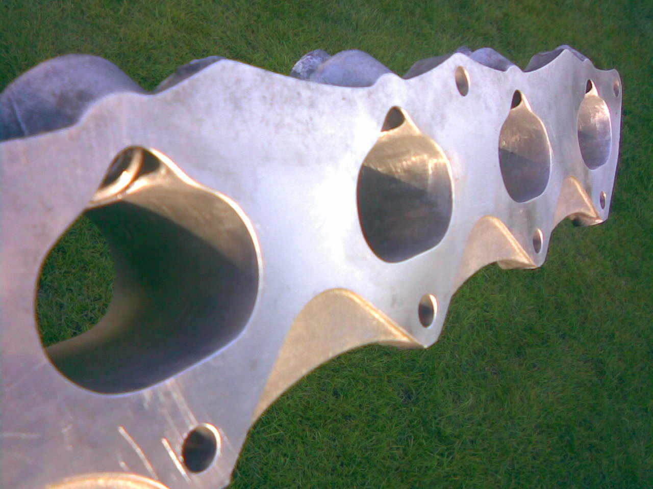

PříspěvekZaslal: 3.12.2011 , 22:27   Citovat
následovala příprava na vaření
a doladění přechodů kanálů - manifold vs. hlava

po zavaření jsem doladil přechod v místě sváru a hurá do auta na test Úsměv
manifold se trochu zkrátil, položil a přibyl FIT valve (studený volnoběh ovládaný teplotou vody)
místo původního IACV - ten se odpojit a konektor zaizoloval
takže ještě nějaké to vychytání a pak vše fungovalo tak jak má OK
29042010(005).jpg, 371.41 kB
29042010(002).jpg, 198.14 kB
01062010(001).jpg, 382.75 kB
PříspěvekZaslal: 3.12.2011 , 22:39   Citovat
výsledek:
lepší tah (ale nezměřen rozdíl mezi původním,což je škoda)
konečně normální bohatost směsi (podle budíku), ostřejší zvuk
a hlavně spokojenost,že jsem něco vytvořil Úsměv
