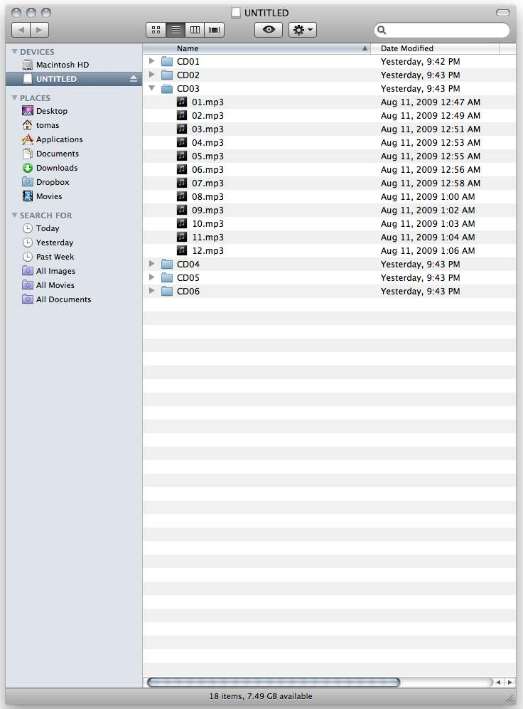

Tak nevím, jestli jsem blbej já, nebo se mi podařilo koupit nějakýho zmetka... pořídil jsem adaptér od Connects2
Montáž, zapojení do rádia, všechno v pohodě, ale po připojení USB flashky mi to MP3 na ní přehrává jak chce, vůbec nedodržuje adresářovou strukturu, skáče z písničky na písničku, některý MP3 nepřečte vůbec. Flashek jsem zkoušel víc, od velikosti 1GB po velikost 8GB, vždy naformátováno na FAT32 s dodrženou strukturou adresářů CD01, CD02 ...... CD06. Nenapadá někoho, kde by mohla být zrada?
EDIT: Přikládám screenshot struktury adresáře na flashce.

Já jsem koupil tohle odkaz
a taky mi to nehrálo písničky podle čísel ve složce.Zjistil jsem že tam ty čísla ani nemusí být a hraje to v pořadí v jakém tam ty písničky nahraješ.Když kopíruješ víc skladeb naráz tak se ti nekopírují podle čísel skladeb.Nahrávej je do složky po jedné v pořadí v jakém je chceš mít. Mrk

Tak vypadá že přesně to byl ten problém. Zkusil jsem tam ty MP3 nahrát jednu podruhé a opravdu to jede. Zdá se mi to celkem nelogický, ale hlavně že to jde aspoň nějak zprovoznit. Moc díky za pomoc a nakopnutí.

Já jsem na to přišel když jsem sledoval v jakém pořadí to tam kopíruje když dáš kopírovat víc skladeb najednou.Tím pádem teď nemusíš ani číslovat skladby Mrk
