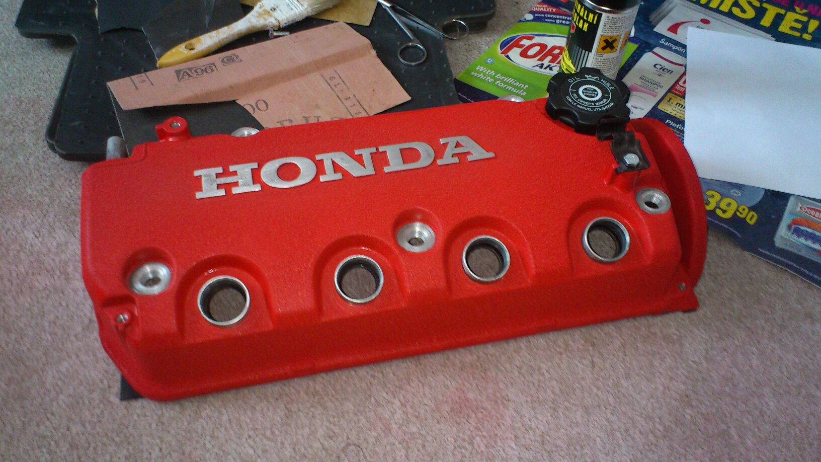

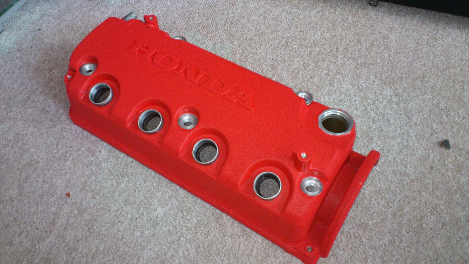

PříspěvekZaslal: 25.4.2012 , 11:33   Citovat
tak jsem se konečně taky odhodlal... příště dám ještě o vrstvu víc

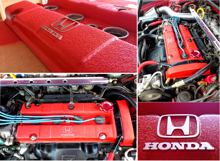

2011- no já také lakoval ... sice loni v dubnu, kdy jsem dělal červený VHT Wrinkle, leč pečení proběhlo v plynové troubě a díky tomu "jsem vyrobil nový odstín - cihlová".
PŘED
PO
2012 - proběhly malé úpravy, jako lakování kol apod., tak mne napadalo udělat si jedinečné víko a volba padla na barvu VHT Metallic Engine Coating Glod Flake [- nápisy jsou už dnes vyleštěné jakž takž!!!
PŘED
PO

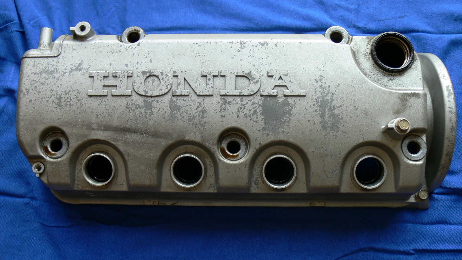

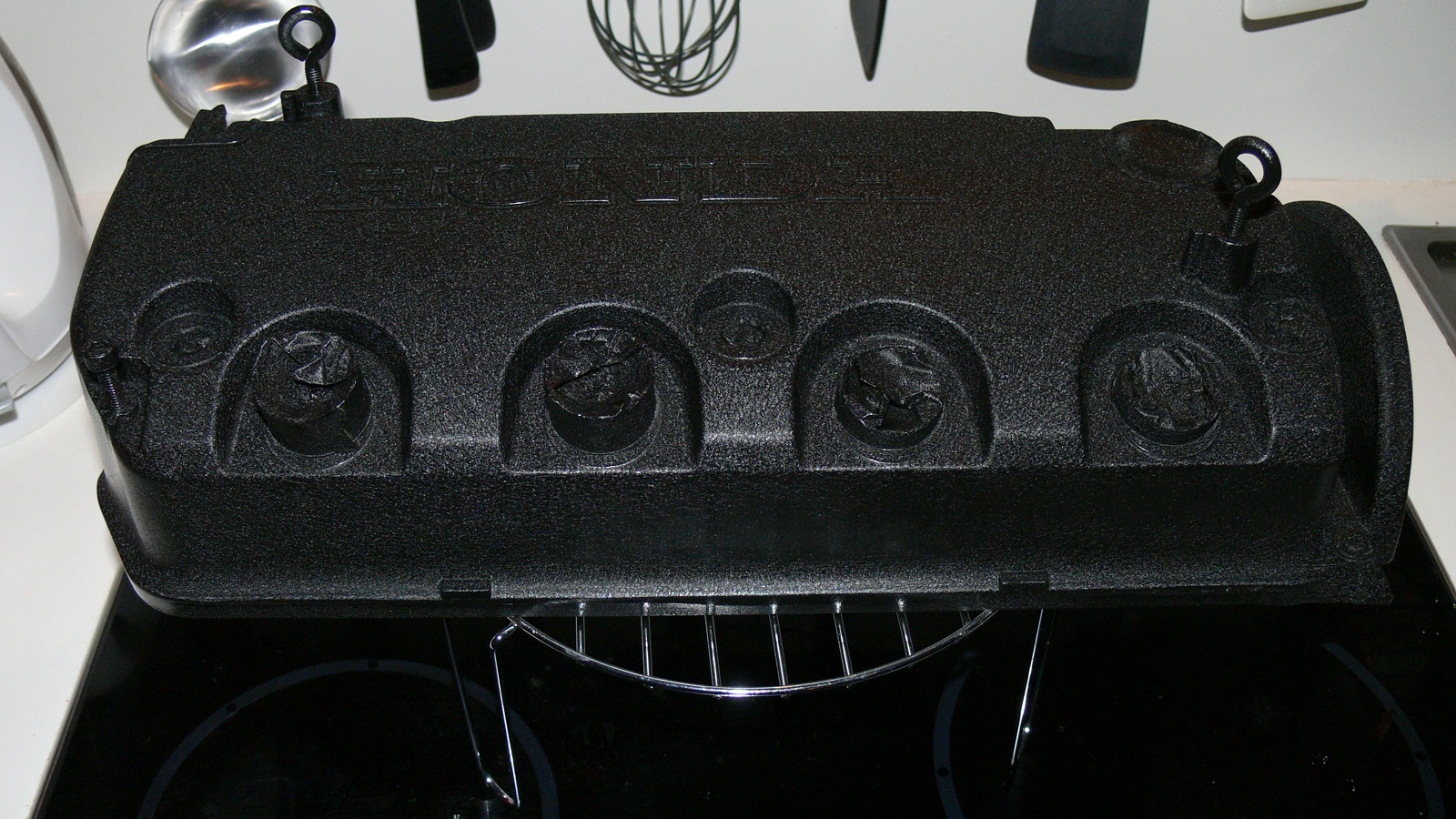

Okay,
já Ti věřím ... a nyní podložení mých tvrzení ... tudíž kde je chyba?
Velmi šťastný HaHaaa přátele je to dobrý
P1040525_resize.JPG, 332.33 kB
P1040527_resize.JPG, 793.68 kB
Příspěvky: 17754 H+ body: 16 1992 Civic VTEC
capino je teď offline  capino
PříspěvekZaslal: 15.5.2012 , 10:04   Citovat
nemáte pravdu ani jeden, podle tý spodní fotky je to 93 stupňů a 1 hodina pořádnej výtlem
