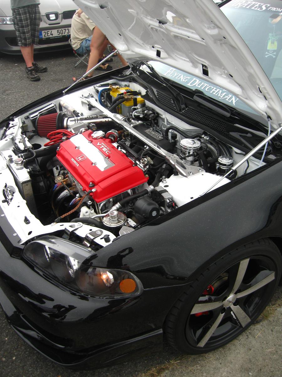

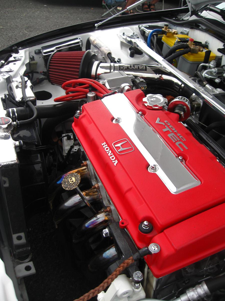

Ahoj, udělal jsem generálku motoru svého Civicu EG9 z roku 1992 s motorem B16A2. Potřeboval bych od Vás poradit co dál, jakým směrem se vydat, co upravit a za co to vyměnit aby auto bylo rychlejší, živější, mělo vyšší výkon a točivý moment, ale bylo stále použitelné i do provozu (street racing).
Mnou zatím provedená oprava (úprava) spočívala v následujícím:
- motor se rozebral do šroubku a vyčistil
- výbrus a honování pro písty 82mm
- nové písty + kroužky RS Machine PR3 82mm (mají mít vyšší kompresy, údajně jako z modelu B16B nebo Type-R) - nezměřeno, nevím jak to zjistit ?
- origo klika pouze vyvážená (po měření rozměrově OK)- neopotřebovaná
- ložiska kliky (šály) ACL Race - obojí
- nová vodní pumpa
- těsnění pod hlavu Cometic 0.040"
- svíčky NGK Iridium
- kabely 3-vrstvé VISION 10,2mm
- nový palec a víčko rozdělovače
- všude nové těsnění
- odlehčená ALU hlavní řemenice
- nové rozvody včetně napínací kladky
- svody nerezové 4-1
- nová lamda OBX
- sání s filtrem FUJITA
- hliníkový chladič vody SPOON sports
- zrušena klimatizace se všemi komponentami
- zrušen katalizátor
- nový palivový filtr
- s hlavou se zatím nic nedělalo!
Mám to celé rozdělat a jít cestou turba nebo se dají nahnat ještě koníky na tento základ a mít to o poznání rychlejší?
Předem moc děkuji každému, kdo se do debaty zapojí. OK

ale musim ti to pochvalit mas to pekne vymazleny.. uz je to nakej patek co sem na ni mrkal v brne na vystavisti
Díky, teď už vypadá úplně jinak Se stydím
