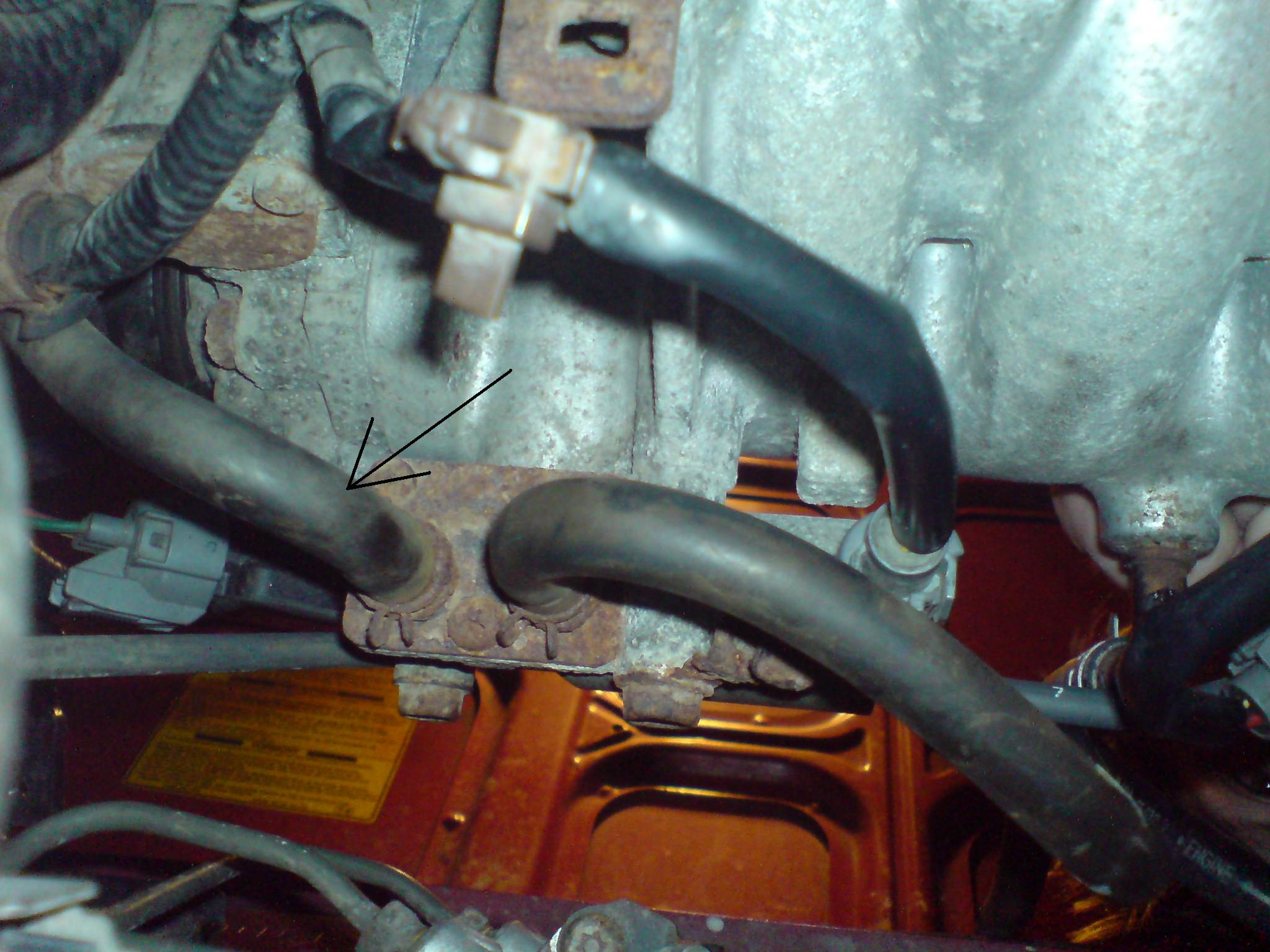

Ahojte vsichni tak muj swap uz je temer dokonceny akorat mi jeste zbyva zapojit jednu hadicku a vubec nevim kam patri tak jestli by jste mi s tim mohli nekdo pomoct Úsměv davam vam sem fotky na te prvni je vyfocena ta hadicka z pod auta je to oznacene sipkou a na druhe je zhruba naznacene misto kde je to zapojene a ktera hadicka to je:)tak se na to prosim kuknete a kdyby jste nekdo vedeli nebo jeste potrebovali ukazat kde presne to je tak pisnete .. budu rad za kazdou radu Úsměv
jo a jeste jeden dotaz mozna uz jsem to cetl ale tedka si to neuvedomuju ale u coupatka uz neni zapojeny MAP senzor ze ? myslim ze se tak jmenuje je dany hned vedle palivoveho cerpadla.

vubec nevim co resis?ti zbyla nezapojena hadicka jo?a ted neni kam ji zapojit?nikde v dosahu neni volna misto?zkus udelat fotku kousek dal takhle je tezky se v tom orienovat co je to za hadicku taky nevis?

hadičky jsou od vyhřívání eacv -nad termostatem je trubička z ní to jde myslím do klapky , z klapky do eacv,a zpět do trubky k čerpadlu, druhá jde zase nad termostatem do termostatickýho ventilu a zpět do tý trubky k čerpadlu.map bez debat bez něj to nepojede

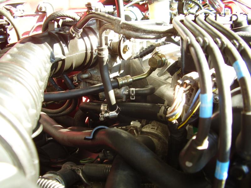

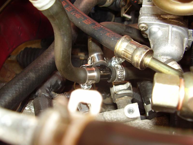

Ta volná hadice je opravdu od vyhřívání EACV (ventil zvýšeného volnoběhu).
Protože na tvém motoru nemáš druhý vývod z trubky co vede mezi vodní pumpou a termostatem, musíš tu hadičku napojit jinde do "malého chladícího okruhu".
Já jsem si vyrobil z tenké trubičky "téčko", rozříznul jsem hadičku co vede ze sání do trubky k termostatu (vede přes trubičku vedle odvětrání víka ventilů) a do toho "řezu" jsem vsadil to "téčko". Na třetí konec "téčka" jsem nasadil tu hadičku co zbyla. Všechny tři spoje jsem stáhnul šroubovacíma páskama a je hotovo. Na to že je to vlastně "bastl" tak to funguje jak má.
Ty máš MAP senzor nad škrtící klapkou (mělo by to být na něm i napsané). Ten původní MAP na kastli (vedle paliv. filtru) je navíc a můžeš ho s klidem vyhodit.

Tak jsi byl rychlejší, ale když už jsem ti to vyfotil tak to sem dám Úsměv
