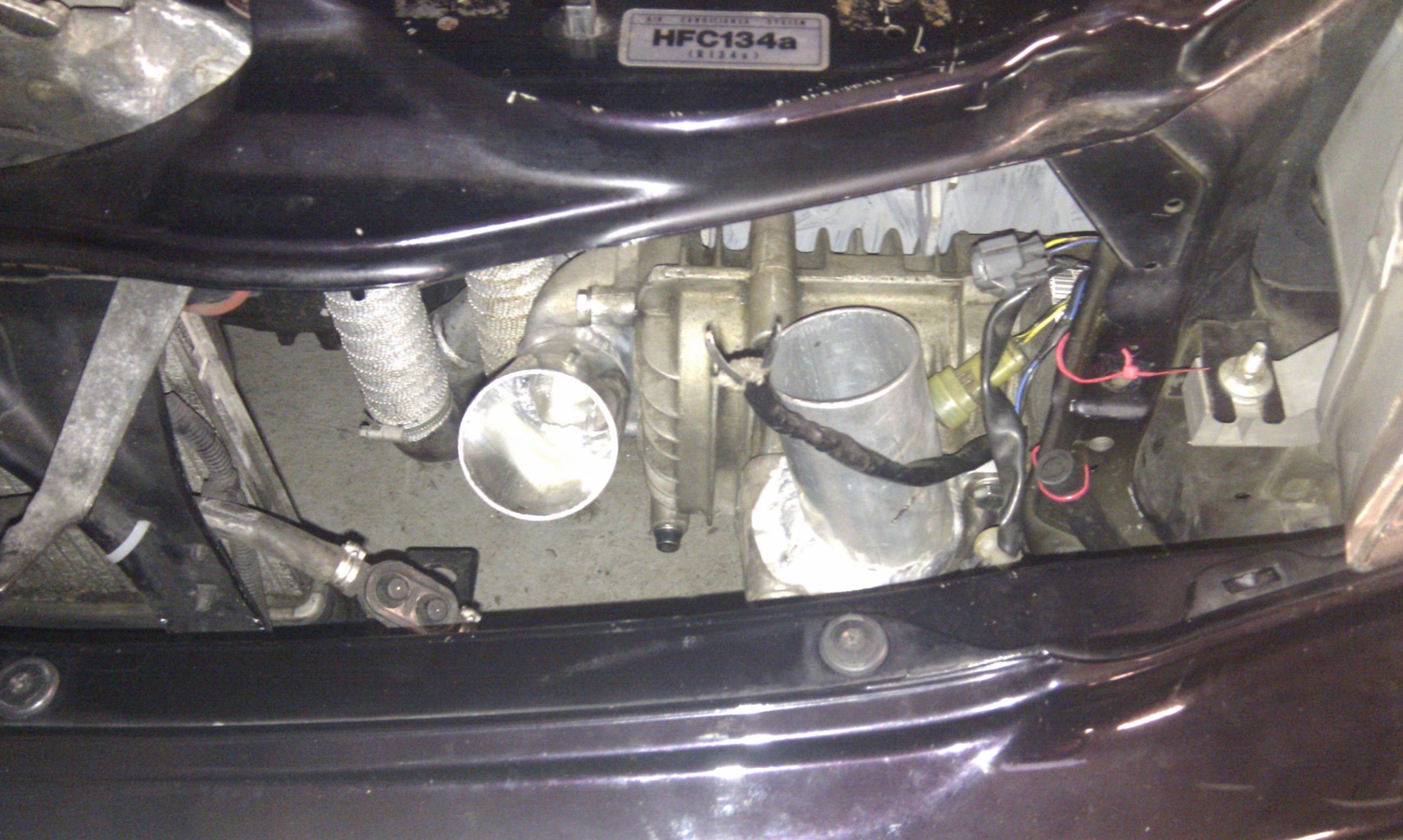

Dneska se zkusebene "startoval" kompresor. Ten zvuk je libovej šuk

S tím "otočením" otáčení kompresoru problém nebyl?
Máš tam konkrétně jakej komp? M62, m64?
Příspěvky: 2458 1999 Logo

No pekne.. se teprv uvidi, udelal sem priruby, nechalo se to posvaret a potom sem zjistil, ze sem neak spatne zmeril filtr... HaHaaa
Ja to neotacel, vzal sem to logicky, jak je konstruovanej. Resp. spis sem to zkusil, kdybych to mel "otacet", tak to muzu na letosni rok zabalit a udelal by se "celorepas". Spojka se sepla, nastaroval sem a uz to kvičelo. Nic negativniho sem nezjistil, nikde to neklepalo nebouchaloa atd. Je to komp M62 s tou elektromagnetickou spojkou, z MB SLK/CLK 230 viz. odkaz.
Na tech poslednich fotkach to bylo spasovany tak neak na oko, aby to mohlo jet, ani podbeh sem tam nedal a jel sem to vyzkouset. Trubky z IC by meli jit uvnitr narazniku, pod mlhovkou takze by to melo zachovat i "serie" vzhled HaHaaa

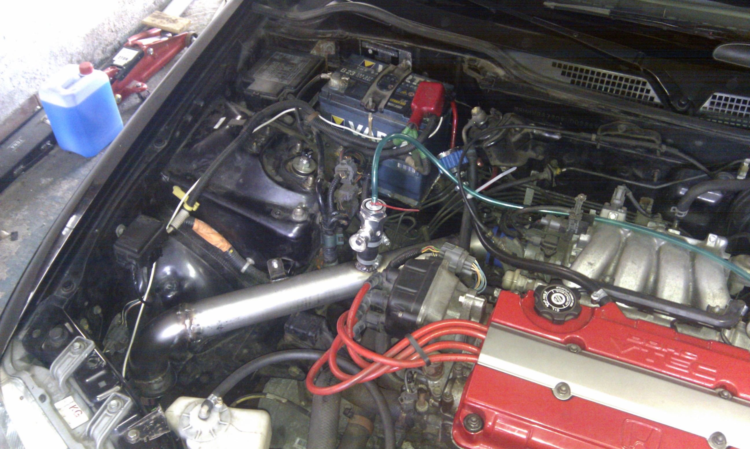

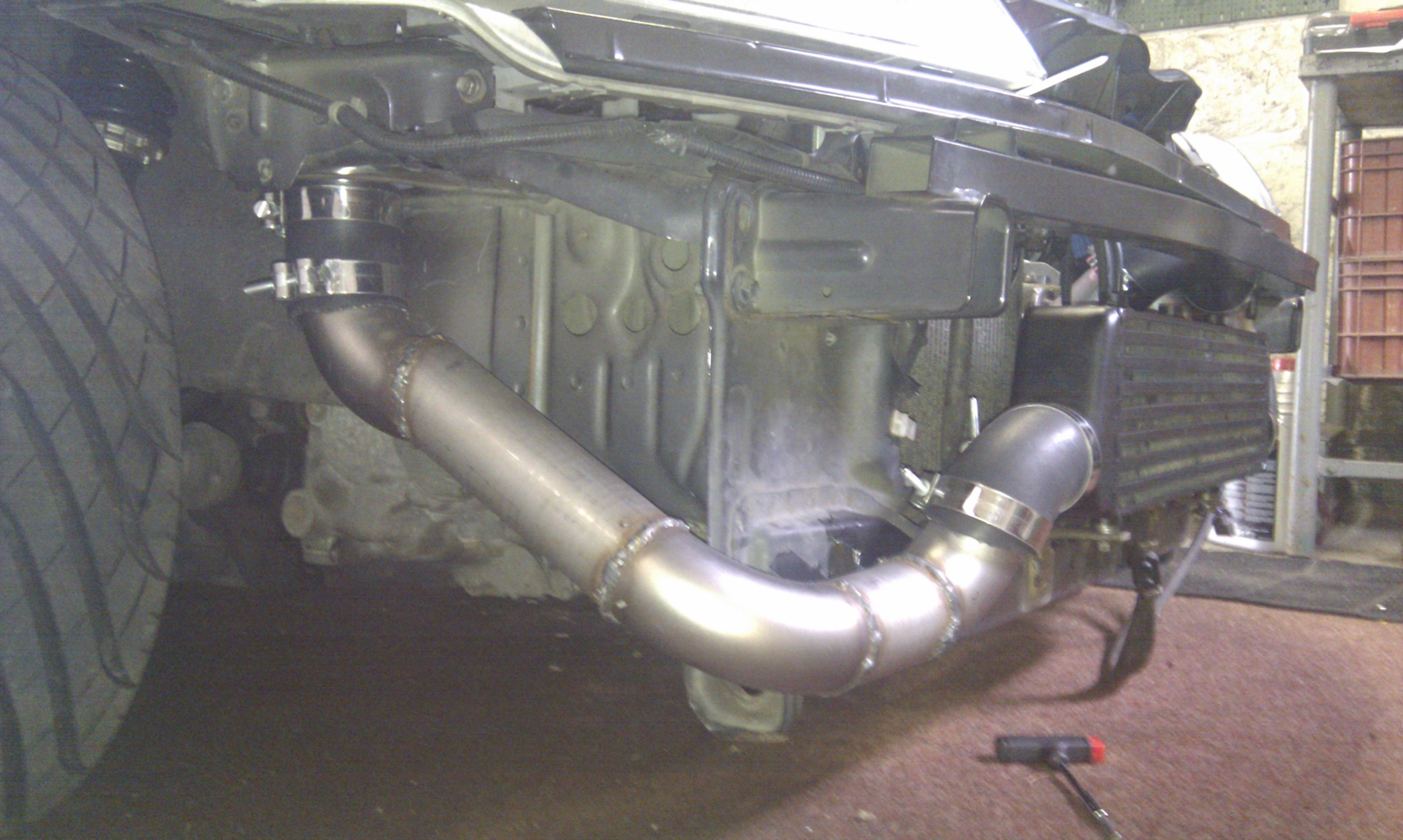

PříspěvekZaslal: 18.7.2011 , 19:21   Citovat

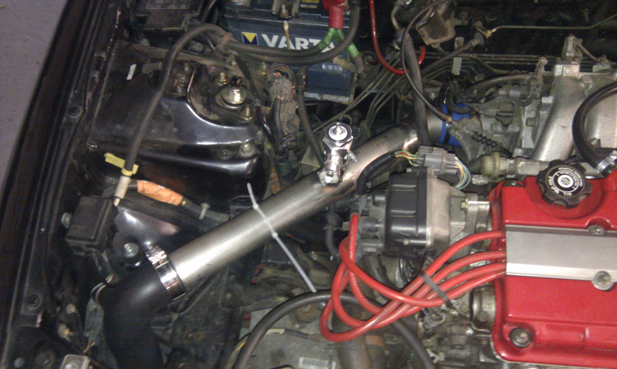

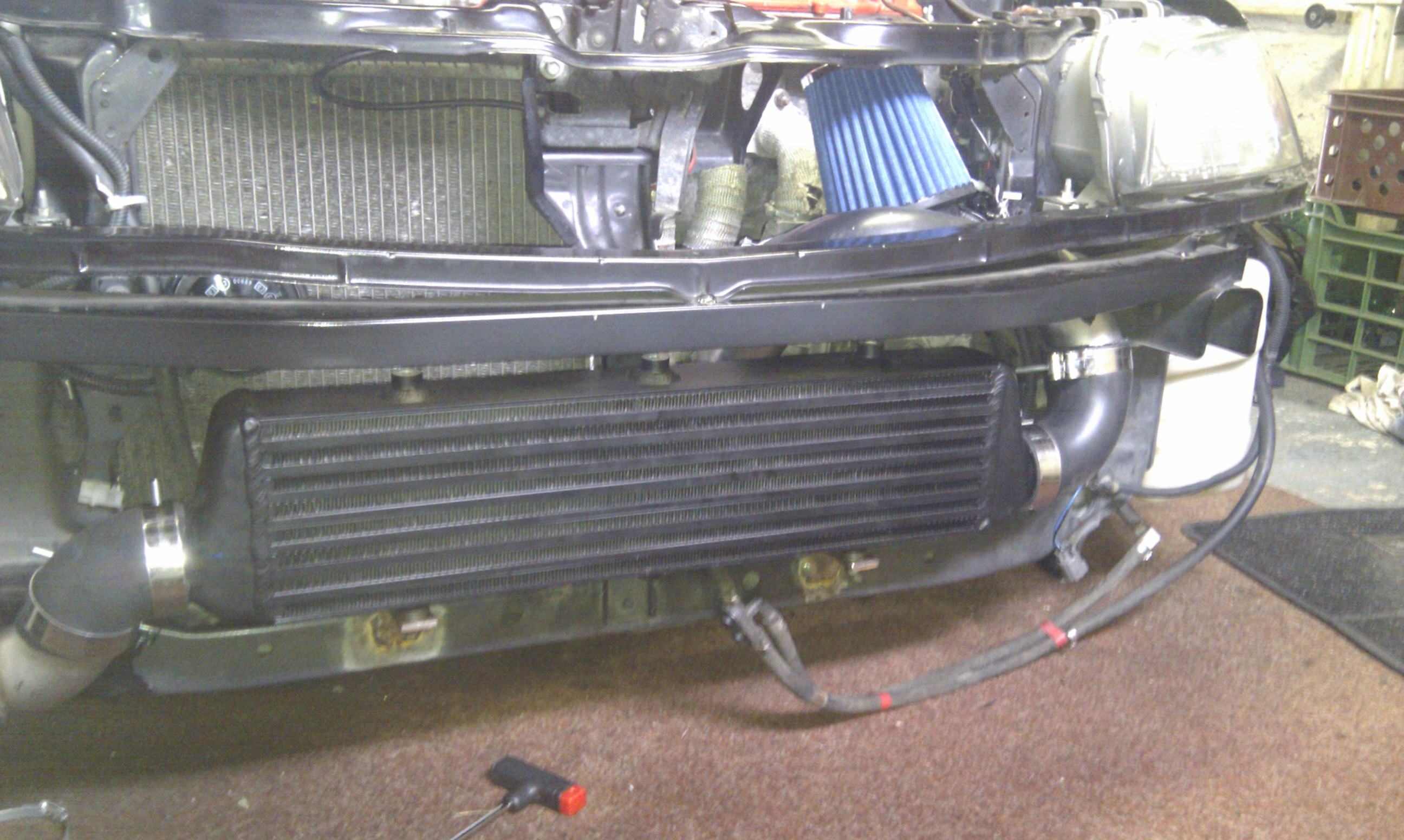

Tak... hotovo, to co bylo jen tak, tak uz se predelava... Se stydím ted uz jen naladit a VTEC

LJay je teď offline  LJay
PříspěvekZaslal: 19.7.2011 , 7:24   Citovat
Fajnový chlape, fajnový je to dobrý Kdy to budete ladit?

spyda je teď offline  spyda
PříspěvekZaslal: 19.7.2011 , 9:37   Citovat
Doufam, doufam ze v nedeli VTEC
Uz se fakt resej posledni drobnosti, vcera se udelala sitka do mrizky, at nelitaj kameny primo na filtr, dneska snad bude odstineni na filtr od svodu, zjistit kde to rezonuje pořádnej výtlem

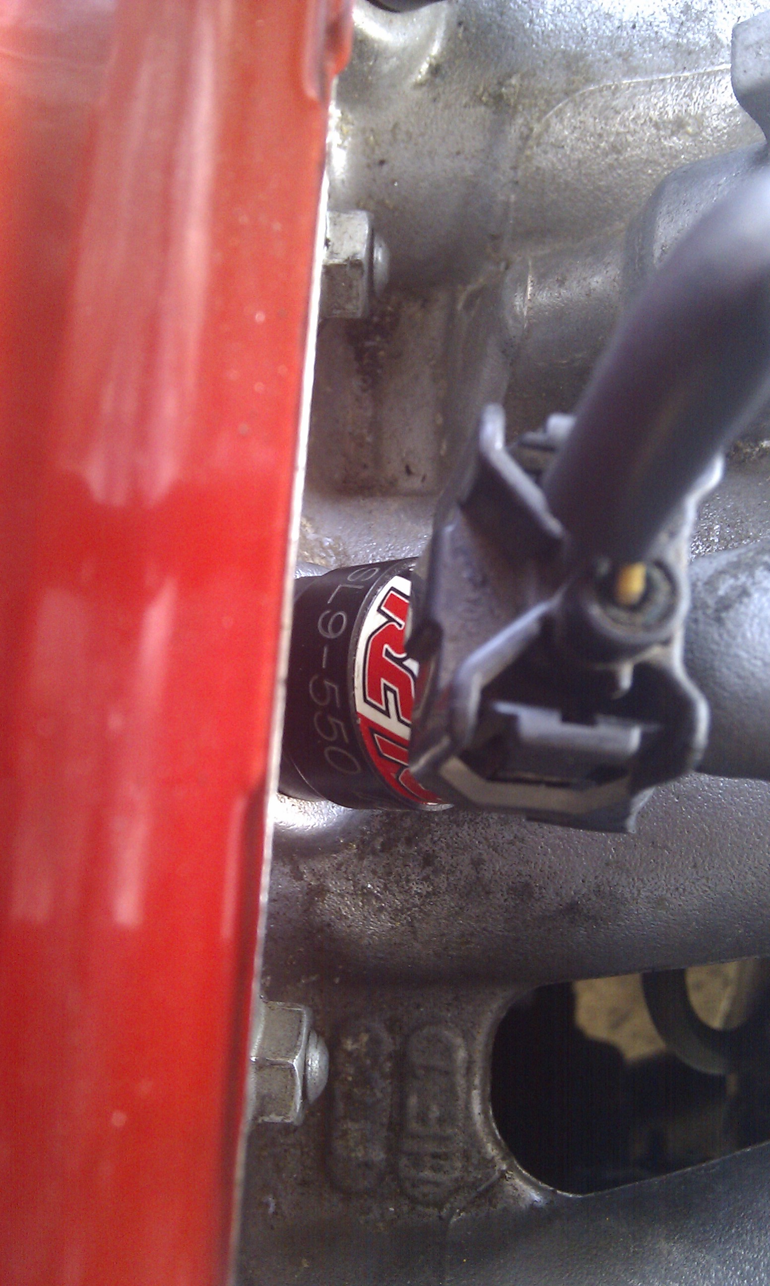

Cekal jsem vetsi tlak, takze se tam dali rovnou 550cc vstriky, na ty se s kompresorem naladila mapa. resp. neni to uplne na 100% naladeny, pac bylo zbytecny jezdit na brzdu s timhle tlakem.

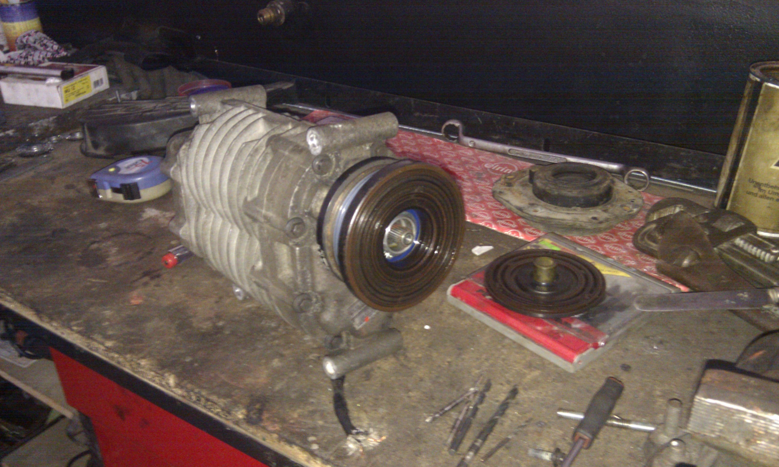

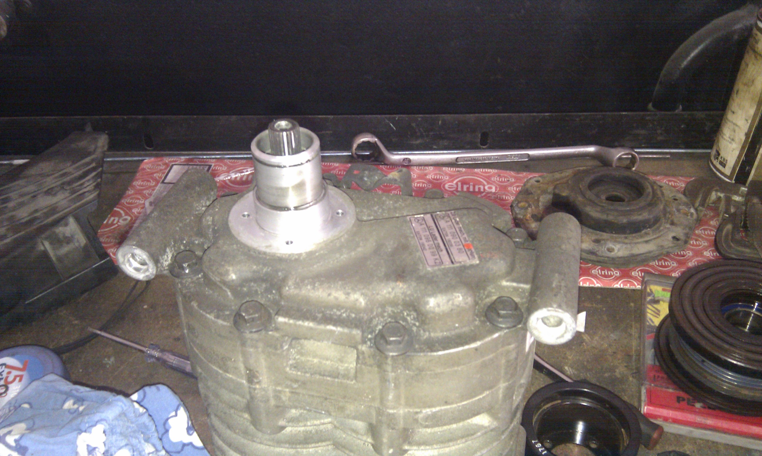

Si přijdu, jak malý ditě, řeknu si, že to nebudu rozdělavat a kompresor už leží rozebranej, bez spojky .. Velmi šťastný

Spočítej si průměr tý řemenice jakej potřebujes...
Max. otáčky motoru jsou daný, max. otáčky kompresoru jsou taky daný (viz mapa) , průměr řemenice na klice je taky danej.
Tady máš mapu, tudy odkaz
Takže sednou a spočítat a nechat podle too vyrobit vhodnou řemenici Úsměv
A popř. zrovna změnit směr otáčení Úsměv

PříspěvekZaslal: 28.7.2011 , 15:19   Citovat
Jop, pocitani mi dalo trosku problem, tak sem na netu nasel par stranek, ktery to za me vyresili HaHaaa Hlavne jsem nemel zmerenou vzdalenost mezi remenicema , ale tady sem to dopocital a potom radsi z vice stranek sem dal dokupy novou remenici. Tady se to i toci pořádnej výtlem
Remenice by se mela zmensovat z 94mm > 68mm , prevodovej pomer by mel bejt 1.5:1, takze maximalni otacky kompresoru jsou este hodne daleko ( bude tocit ted cca 12000RPM , max jsou 16500RPM ).
Uz se vyrabi, kdyz to stihne dneska, zejtra na Honday uz prijedu hotovej Lucy
No ja na smer otaceni uz koukal, ale prozatim to neresim, mam ted hotovy priruby a potrebuju zjistit, jestli je vsechno jak ma a pak se to muze otocit, kazdopadne diky za odkaz přátele
