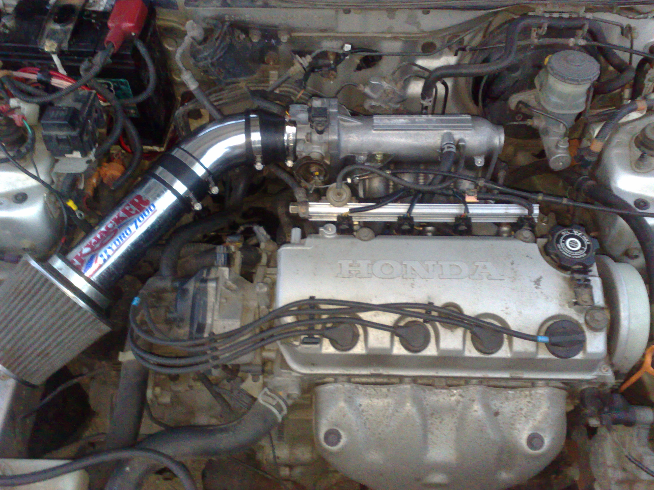

PříspěvekZaslal: 28.6.2011 , 15:36   Citovat
měnil jsem kamaradovi na c6g ty parohy sání co je origo klapka dole za komoru sání z motoru D16Z6.výkon tam nějaký byl ale řadově v ponich,spíš ten zvuk se zlepšil a celkově design.

PříspěvekZaslal: 28.6.2011 , 16:45   Citovat
vasa napsal:
Taky mám sání z D16Z6 a nevím jestli to něco přidalo, ale vypadá to mnohem líp a každopádně zvuk se hodně změnil, pěkně zhrubnul a nad 4000ot zní jako vti VTEC
Jinak je to první úprava která je nutná ke swapu na OBD1, jelikož je to něco jako polo 4-bod (vstřikuji nějak 2 a 2 vstřiky, přesně to nevím) a touto úpravou by si z toho měl dostat plnohodnotný 4-bod. Mělo by to přidat něco okolo 10koní. Pročti si ty stránky dodo-upgrades.nl, tam jsou všechny úpravy popsaný a má tam k tomu i nějaký grafy z brzdy je to dobrý

PříspěvekZaslal: 30.6.2011 , 2:24   Citovat
divam se na tu fotku a rikam si ze je to naprosto tak udelane jako mam ja...myslim motor...chtel bych taky to sani nejako takto udelat..ale na gumenej hadici od seriovky ktora vede ku filtru mam nejake zapojene konektory a nevim na co to tam je...vaha vzduchu nebo neco take ?? Hihi kdyz to tam nebude nestane se nic ?? prece se to na kovovou trubici napojit neda ..poradi mi nekdo ?? diky moc Úsměv

PříspěvekZaslal: 30.6.2011 , 8:15   Citovat
mizzomentall napsal:
Podle me je tam cidlo IAT ktery meri teplotu proudiciho vzduchu nebo tak neco je to napsany i v manualu kdyz ho nedoporucuju oddelavat nebo ti bude svitit kontrolka chyby motoru ja sem to cidlo vytahl z original airboxu a uz to bylo musel sem resetovat jednotku ale tohle je moje zkusenost treba ti zde poradi i jinak Úsměv

PříspěvekZaslal: 30.6.2011 , 16:28   Citovat
to čidlo o kterem mluviš je čidlo teploty nasavaného vzduchu.klido stačí udělat potom do te přívodní roury od filtru díru dat tam tu gumičku a zasunout ho tam to čidlo.
