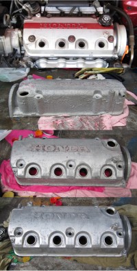

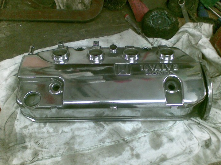

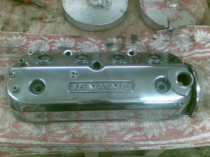

Kluci já ty víka/rozdělovače/nasávání leštím vypadá to krásně Honda
a1.jpg, 93.19 kB
a0.jpg, 81.57 kB
t0.jpg, 80.34 kB
t1.jpg, 81.9 kB

to je taky pěkné OK

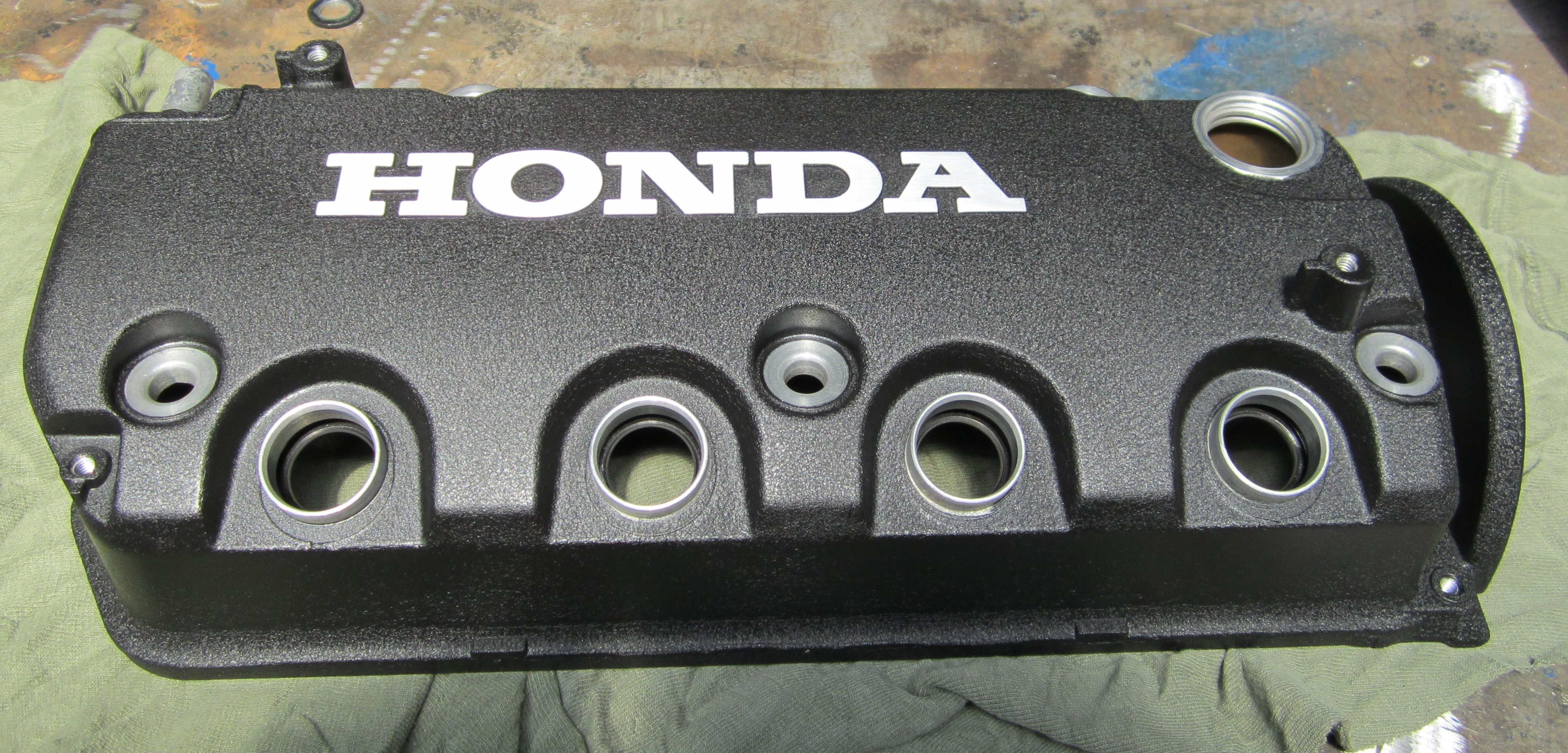

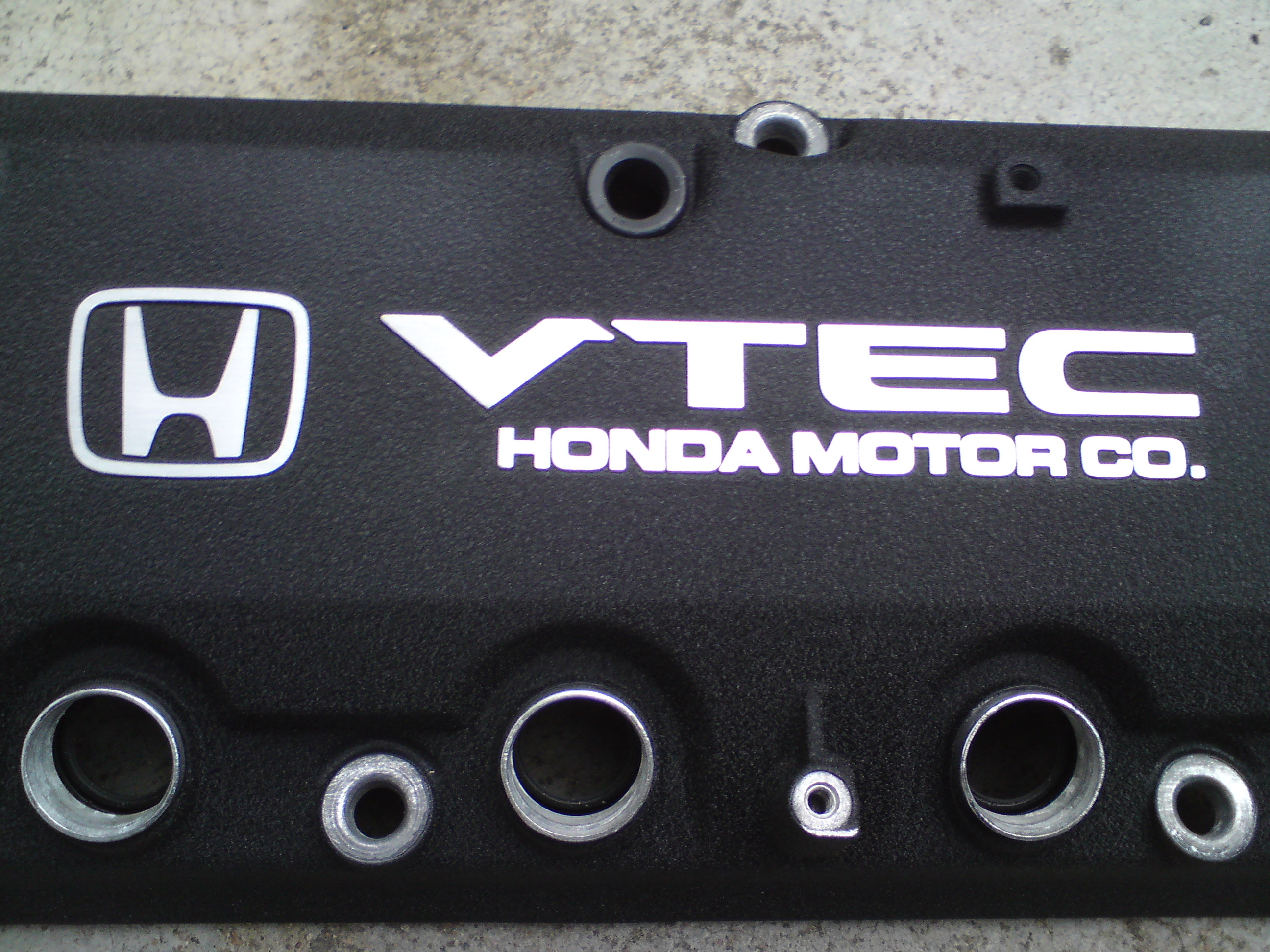

PříspěvekZaslal: 1.6.2011 , 18:16   Citovat
takze velice easy, vysledek je naprosto uzasnej šuk
Fotografie0092.jpg, 821.44 kB
Fotografie0090.jpg, 922.44 kB
Fotografie0089.jpg, 799.69 kB

PříspěvekZaslal: 1.6.2011 , 18:18   Citovat
Becky: nemůžu si pomoct, ale tu strukturu nevidim.. možná je to foťákem to mi hlava nebere
Příspěvky: 808 H+ body: 7
Becky je teď offline  Becky
PříspěvekZaslal: 1.6.2011 , 18:22   Citovat
Bullseye napsal:
jo, mobil to moc nepobral
ale neni tak extra hruba, nechtel sem to jako smirgl, takhle mi to maximalne libi
Příspěvky: 4503 H+ body: 42 1999 Civic VTEC
PříspěvekZaslal: 1.6.2011 , 18:34   Citovat
Becky napsal:
A kolik vrstev jsi stříkal? Já dával 2 a je to teda víc než u tebe
PříspěvekZaslal: 1.6.2011 , 21:45   Citovat
optimas napsal:
daval sem 3, ale fakt jen slaby, ja to pak vyfotim na aute poradnym fotakem

PříspěvekZaslal: 1.6.2011 , 21:57   Citovat
tak to asi bude tim.. ta barva udela takovej peknej jakoby kytickovanej povrch a me osobne se moc libi, smirgl vypada jinac Mrk
PříspěvekZaslal: 1.6.2011 , 22:17   Citovat
Bullseye napsal:
s tim smirglem sem to prehnal, ale ja sem s tim jak to dopadlo moc spokojenej, az to budu delat podruhy tak zkusim udelat vetsi vrstvy

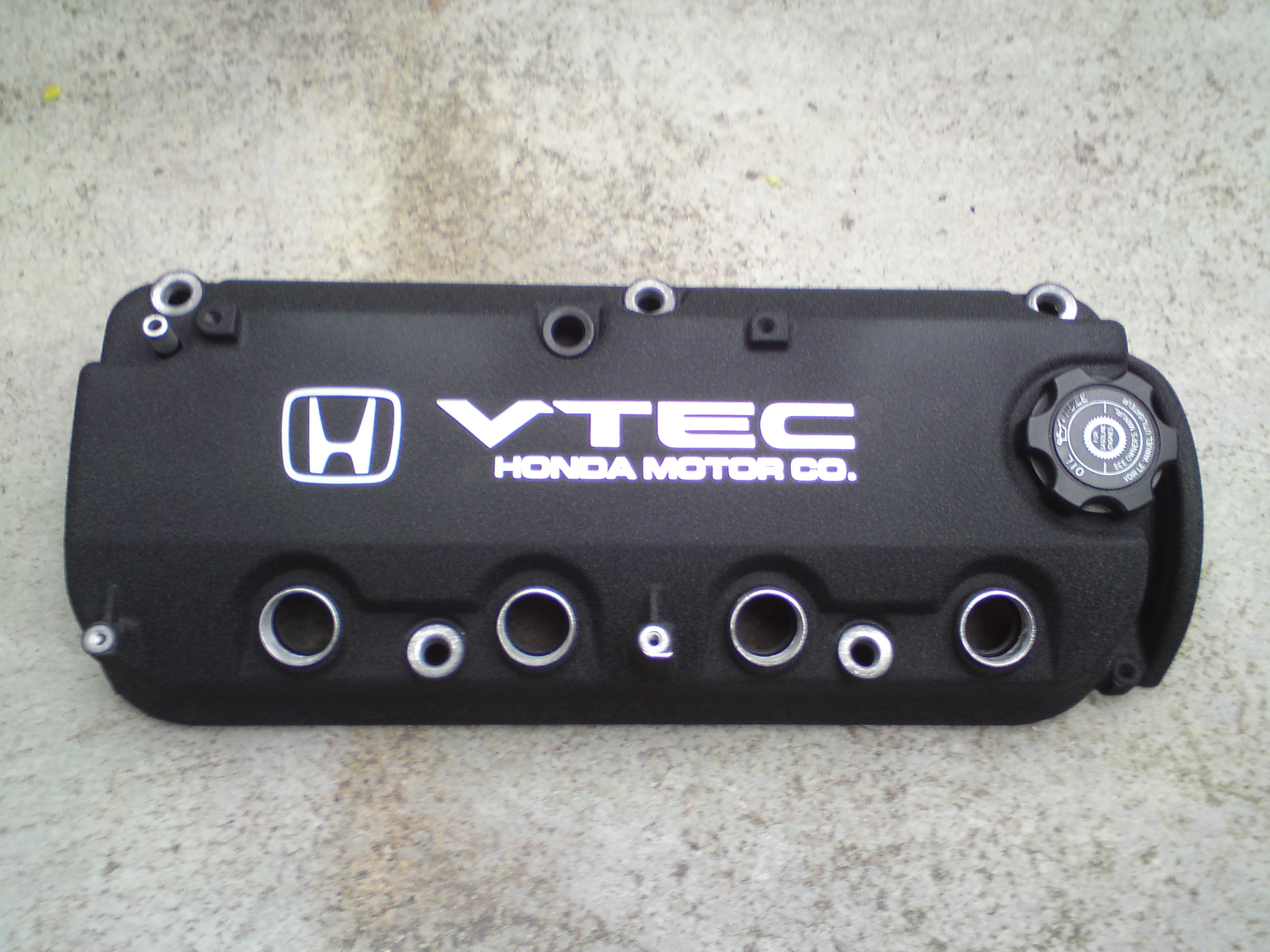

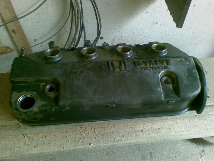

PříspěvekZaslal: 2.6.2011 , 12:48   Citovat
moje prace-a zaroven dotaz.mam tim nastrikat i trubku od sani???jakej je na to vas nazor?docela nad tim uvazuju Úsměv
DSC01259.JPG, 1.35 MB
DSC01261.JPG, 1.36 MB
Příspěvky: 1322 H+ body: 0 1993 Legend

David.306 napsal:
no tu trubku bych nechal jak je,ladí to k těm svodům,možná kdyby byla vypálená jako ty nerez svody tak jo,ale je to hliník no.
Jinak tu strukturu na víku jsi vychytal asi zatím nejlíp ze všech je to dobrý
Chystám se teď taky na pečení,prozradíš tvůj postup?

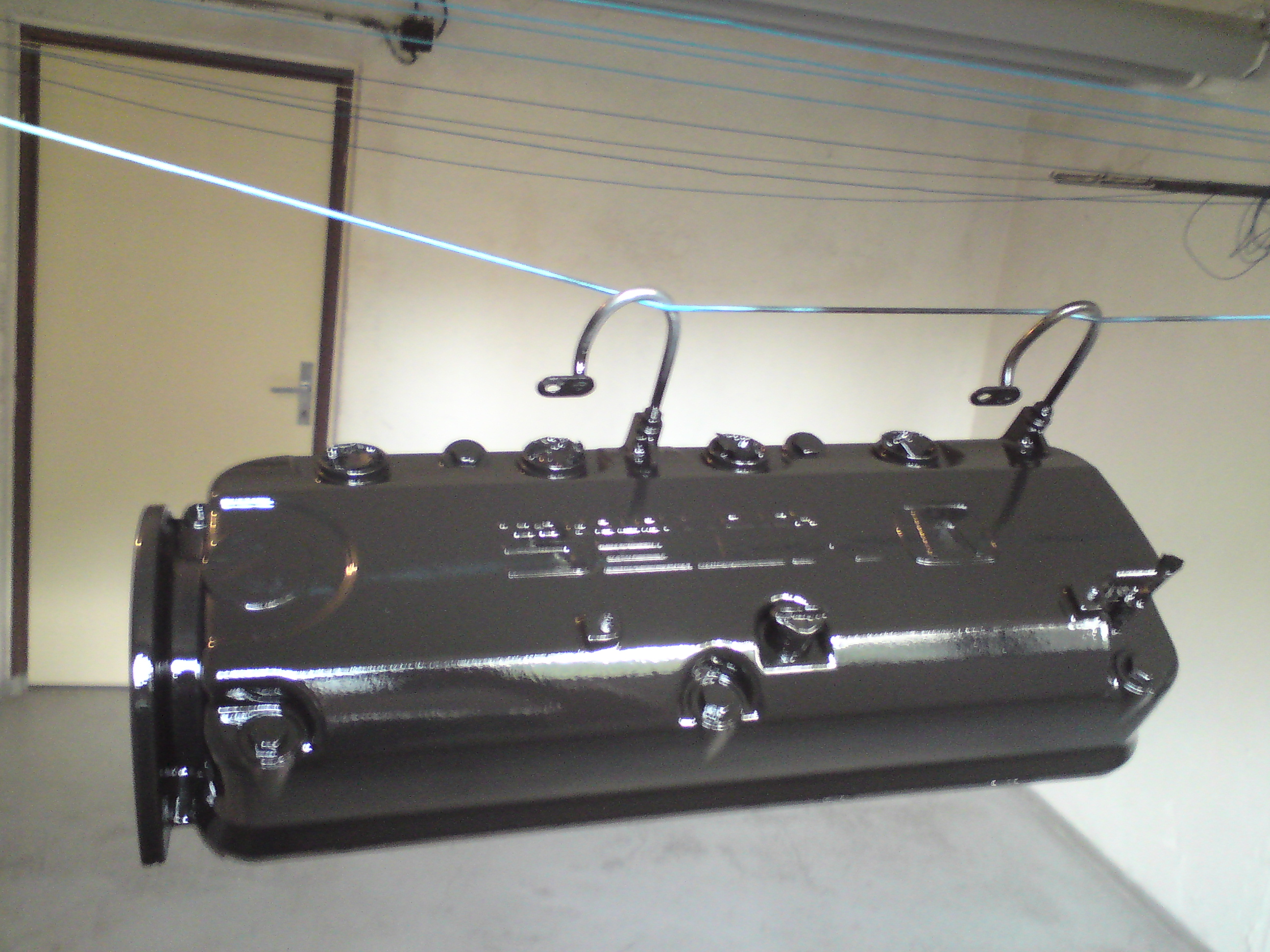

PříspěvekZaslal: 3.6.2011 , 9:04   Citovat
misan napsal:
postum je vice mene podobny jako u ostatnich.
1.nejhorsi je odstranit starou barvu-pouzil jsem barvozrout a wapku,zbytek barvy ocelovym kotoucem ve vrtacce a pak rucne
2.odmastil sem,zaslepil otvory ktery sem nechtel mit nastrikany a udelal sem si hacky(pro lepsi manipulaci)z 6ky kulatiny na ktery sem vyrezal zavit a nasrouboval do zavitu vika,kde u myho motoru jsou prisroubovany drzaky na kabely od svicek
3.pak sem to radsi jeste jednou odmastil a nastrikal 3 vrstvy po 10ti minutach a tu posledni nechal pul hodiny schnout.
4.roztopil sem v kuchyni Úsměv troubu na 100 C,ale viko se mi tam neveslo,tak kousek koukal ven a dvirka byli pootevreny.A hodinu sem pekl
5.druhy den sem papirovou paskou oblepil napis papirovou paskou do obdelniku a vzal kousek drivka se smirgl papirem a brousil dokud nebyl napis bez barvy pekne citelny a leskly
6.vysledek na foto
Staci ti takovy navod? Úsměv Honda
DSC01252.JPG, 1.45 MB
DSC01253.JPG, 1.42 MB
DSC01256.JPG, 1.26 MB
DSC01258.JPG, 1.25 MB
DSC01260.JPG, 1.37 MB

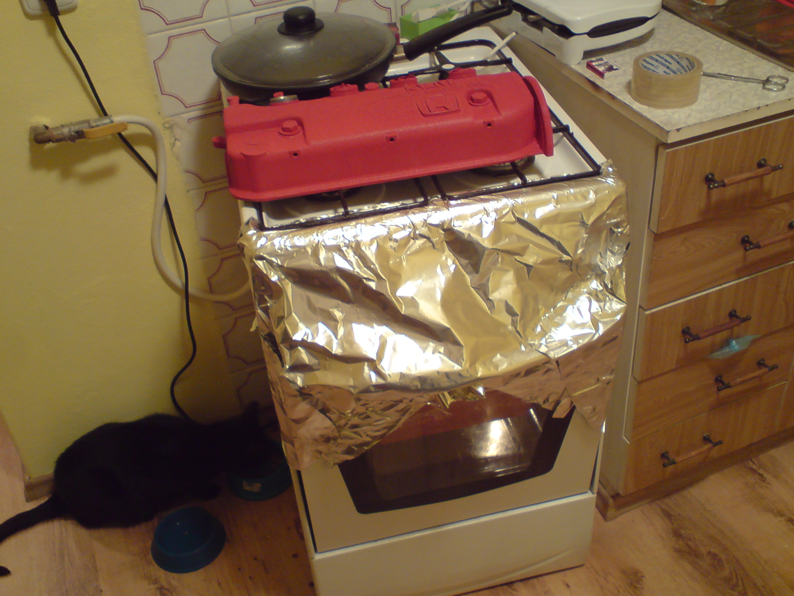

PříspěvekZaslal: 3.6.2011 , 19:08   Citovat
mám všechno připraveno, ale zjistil jsem, že se mi víko nevejde do žadný trouby co máme, porádí někdo? jde o B16 víko zmatenej

PříspěvekZaslal: 3.6.2011 , 19:40   Citovat
DENI napsal:
Jednodusse alobalem. Mrk
DSC01157.JPG, 1.41 MB
Příspěvky: 4936 H+ body: 3 1999 Accord Type-R

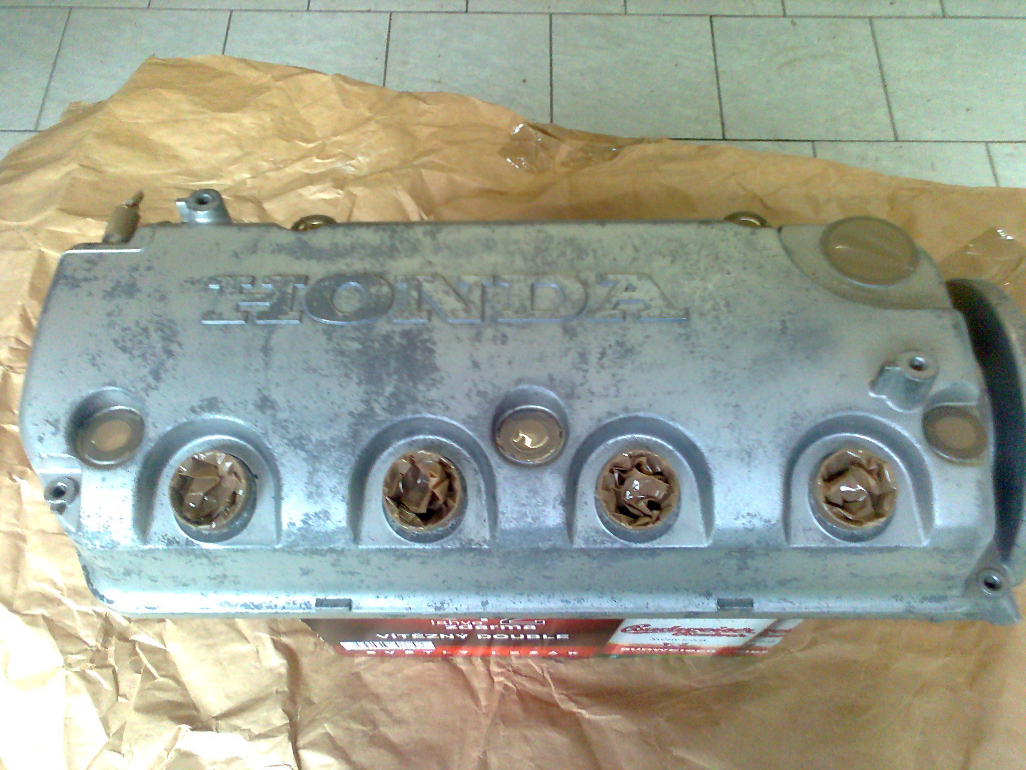

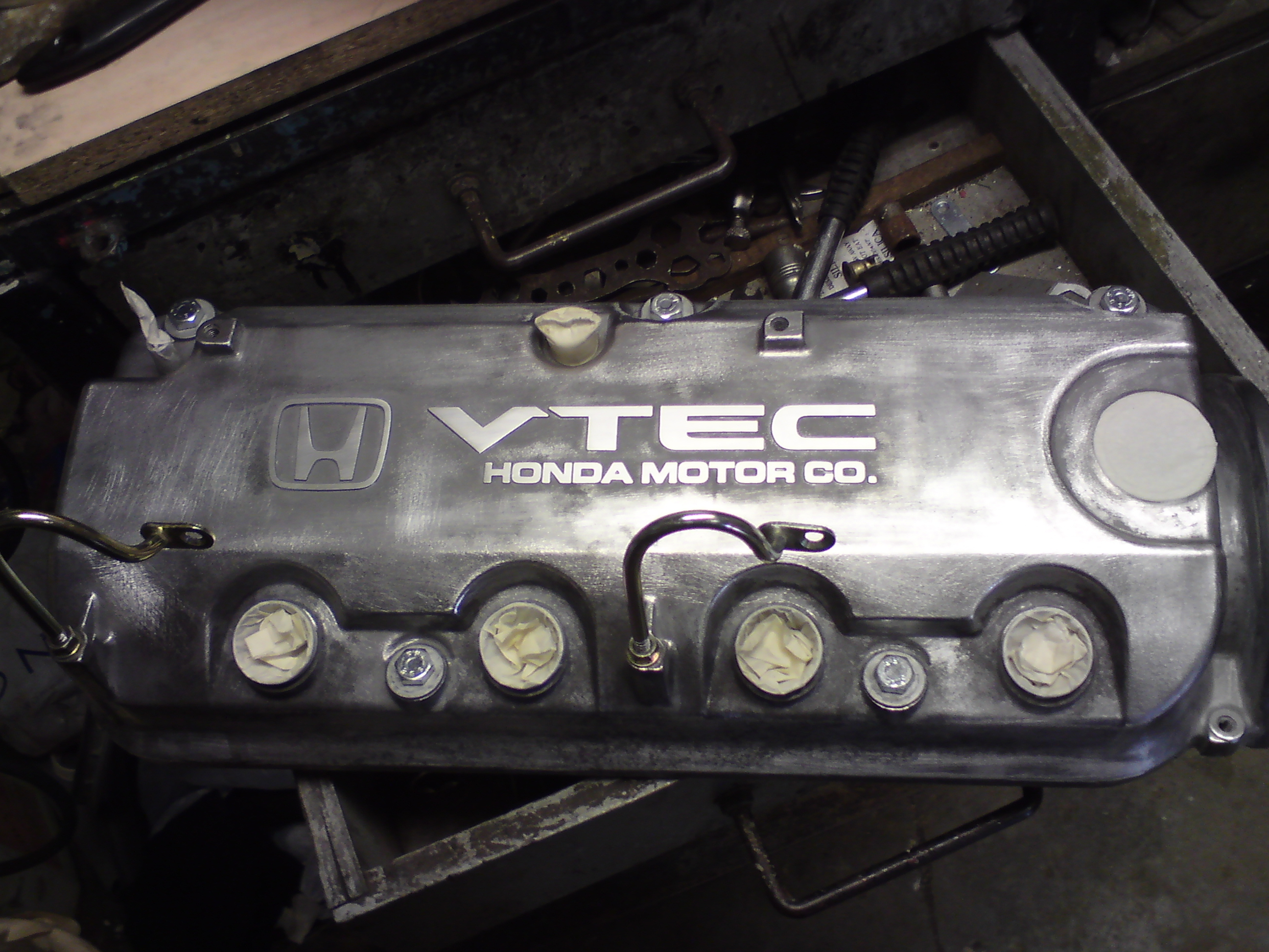

PříspěvekZaslal: 3.6.2011 , 19:54   Citovat
koukám že se peče o stošest Velmi šťastný , já jsem dneska dostal barvu dolu a zítra to nastříkám a taky ukuchtím Velmi šťastný... jen jeden dotaz, ty 4 vnitřní těsnění co jsou z vnitřní strany víka na kabely od svíček jste tam při vypékání nechali? Nepřišel jsem na to jak je sundat a nechtěl jsem to rvát silou, nevím jestli bych je pak tak rychle sehnal, kdybych je poškodil...
jinak tady je moje dnešní práce, barva šla poměrně hladce dolu, použil jsem na to takovej přípravek ve spreji a pak setřel špachtlí a hadrem, tam kde to nešlo tak ručně dráťákem...
porovnání.jpg, 4.47 MB
Příspěvky: 607 H+ body: 0 1999 Civic
PříspěvekZaslal: 3.6.2011 , 21:47   Citovat
Normalne je vytrhni, jsou jenom nasazene.
Ale ikdyz to upeces s tim tak se nic nestane.

PříspěvekZaslal: 5.6.2011 , 10:22   Citovat
tak mám hotovo, dneska bych chtěl vybrousit nápis a vypucovat šrouby.
mám ale dotaz, za jak dlouho po vyndání z trouby jste brousili ten nápis? A šrouby (hlavy a podložky) co drží víko jste nastříkali taky nebo jen vyleštili?
PříspěvekZaslal: 5.6.2011 , 13:43   Citovat
srouby nech stribrne a ja to delal vzdycky druhy den.
