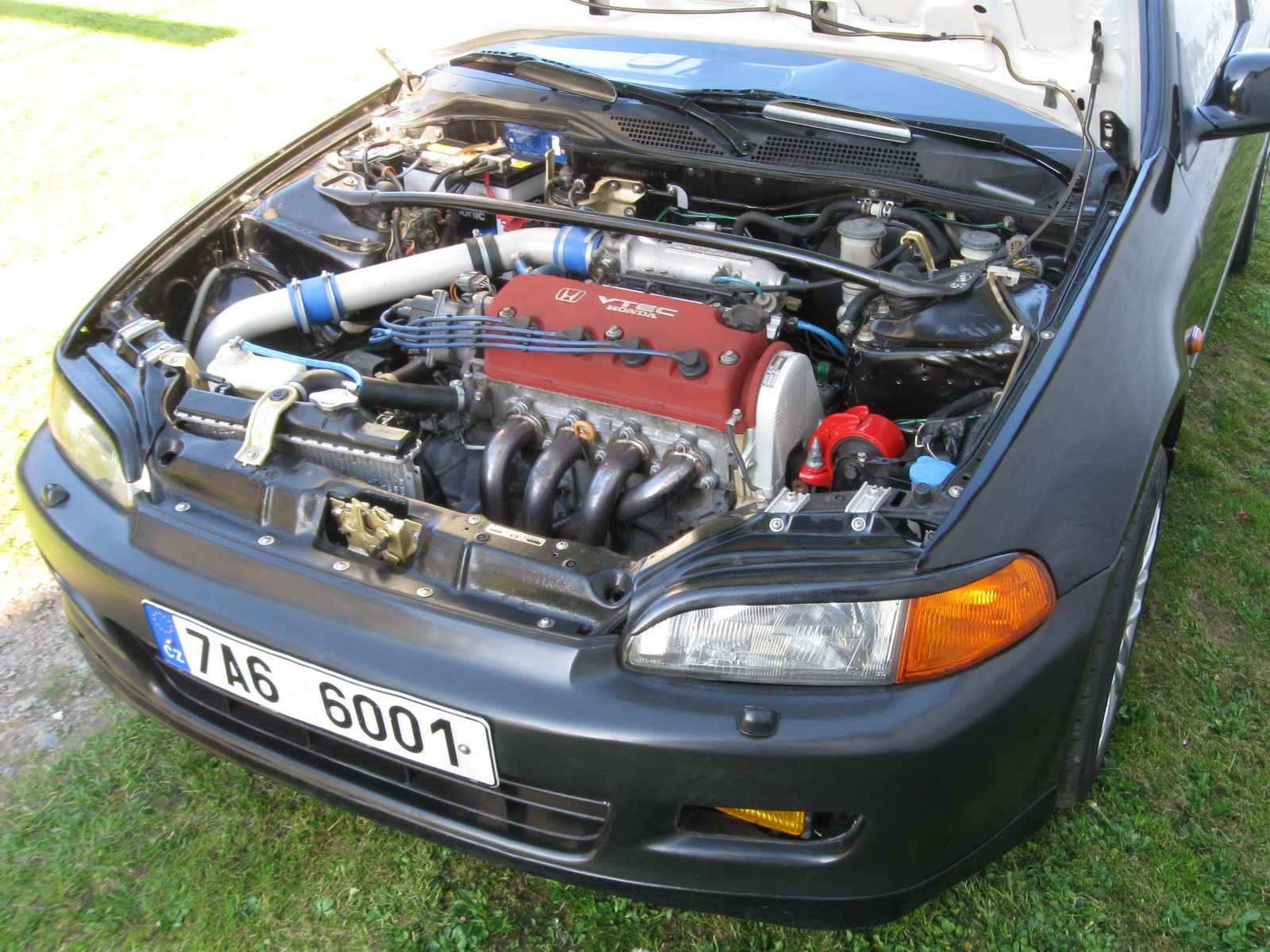

zdravím z dovolené, jediný den na netu a tak se musím podelit o zkušenost. VHT paint a jejich Wrinkle, jsou opravdu jen červené a černé. Když postupujete podle plánu a sušíte jak máte v ELEKTRICKÉ TROUBE. Já jsem udelal pokus a výsledek posudte podle fotek sami. Hnedobronzová barva. Duvod takoveho vysledku??? Jednoduchý - stará plynová trouba. Ale povedlo se maximalne super oproti tomu prvnímu výsledku, hladky, souvislý povrch a bomba.
Mr. Green Mr. Green Mr. Green
Je to tam.

tak a ted ti to neladi k tomu silenbloku motoru Úsměv
sablos je teď offline  sablos
PříspěvekZaslal: 26.4.2011 , 16:12   Citovat
nic moc m@jku předělej to Velmi šťastný
