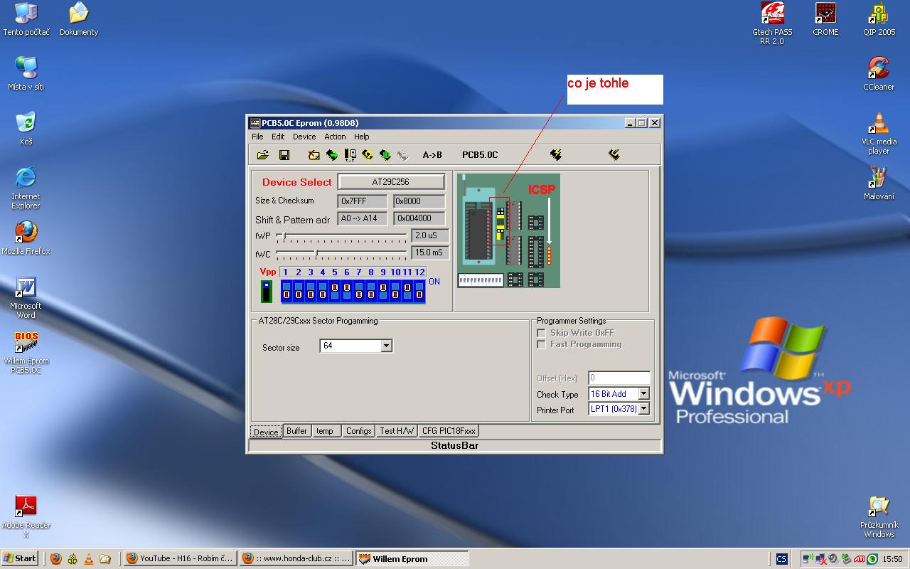

Takze jelikoz se blizi jaro a vsichni zbroji tak sem opet tady a potreboval bych od vas malou radu:
koupil sem si WILLEM PCB 5.0 programator abych si sam doma mohl palit mapy a nikoho nemusel otravovat a zbytecne nekam jezdit ale potrebuju poradit jak spravne postupovat pri vkladani epromky do te kolebky
mam tady k tomu 2ks elektronicky mazatelnych Epromek AT29C256 a SST27SF512
jedna se mi o to jakym smerem se ten cip ma dat a jestli se nema jeste nekde vedle te kolebky neco prehodit aby to fungovalo na dany typ cipu
budu rad za kazdou pomoc

uz si to presne nepamatuju ale myslim ze v tom programu mas napsany (namalovany) jak ho tam mas "strcit" Úsměv

jo fajn uz to vidim a jeste vedle te kolebky na pravo jsou taky nejake jumpry co se maji prehazovat ne?
viz foto

Ne na ty jumpry co jsou v pravo nešahej. Na nastavení typu čipu se používa ten velkej jumper 1-12. podle zvolenýho čípu v nabídce ti to přeházi ty jumery v obrázku. Podle obrázku potom nastavíš na programátoru.

defakto všechny jumpery musí odpovídat obrázku ,nevím jestli ho už někdo používal,ale já když měl novej tak jsem ty propojky vpravo musel do týhle pozice přesunout a bacha na tu propojku VPP vlevo.vkládání epromky zas dle obrázku pin 1 je označen tečkou tj výkus nahoře,epromku do patice zakládáš co nejníž, položíš ,zajistíš páčkou.doporučuju po nahrání vymazat bufer ,nahrát znova původní bin a dát verifikaci.párkrát se mi stalo,že vypálený soubor neodpovídal tomu původně vloženýmu -asi došlo k něčemu při vložení binu do buferu.

PříspěvekZaslal: 23.2.2011 , 22:53   Citovat
jeste jedna blba otazka to co mam na tom obrazku ze screenu tak vpravo vedle kolebky jsou ty jumpry a to co je zlute tak tam ma byt ta klamerka a to co je zelene tak tam je prazdne misto jo? chapu to tak dobre?
Příspěvky: 4806 1990 Civic
monty je teď offline  monty
PříspěvekZaslal: 24.2.2011 , 6:56   Citovat
Hondik napsal:
žlute = propojka ,zbytek volné

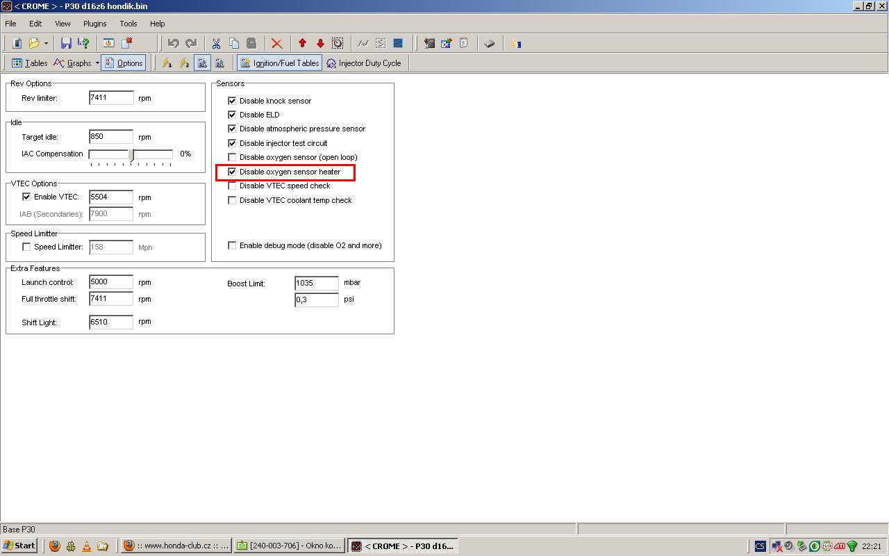

jak se vypina v mape vyhrivani lambdy?
auto sice dlouho stalo ale po nastartovani mi zacala blikat ecu a ukazovat chybu 41
mam to takhle dobre?
jedna se o motor D15B
Crome1.JPG, 92.51 kB
PříspěvekZaslal: 8.3.2011 , 7:12   Citovat
máš nevyhřívanou nebo co ? jo jinak je to ono
Příspěvky: 5207 1988 Prelude
Hondik je teď offline  Hondik
PříspěvekZaslal: 8.3.2011 , 9:10   Citovat
monty napsal:
ano mam nevyhrivanou lambdu a takhle sem to mel zaskrtnute v mape a i presto mi to ukazuje chybu 41 (4 dlouhe a 1 kratky blik) zkusim ji udelat znovu
