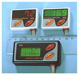

PříspěvekZaslal: 20.2.2008 , 17:00   Citovat
tady jsou ty modely
trip.jpg, 21.25 kB
