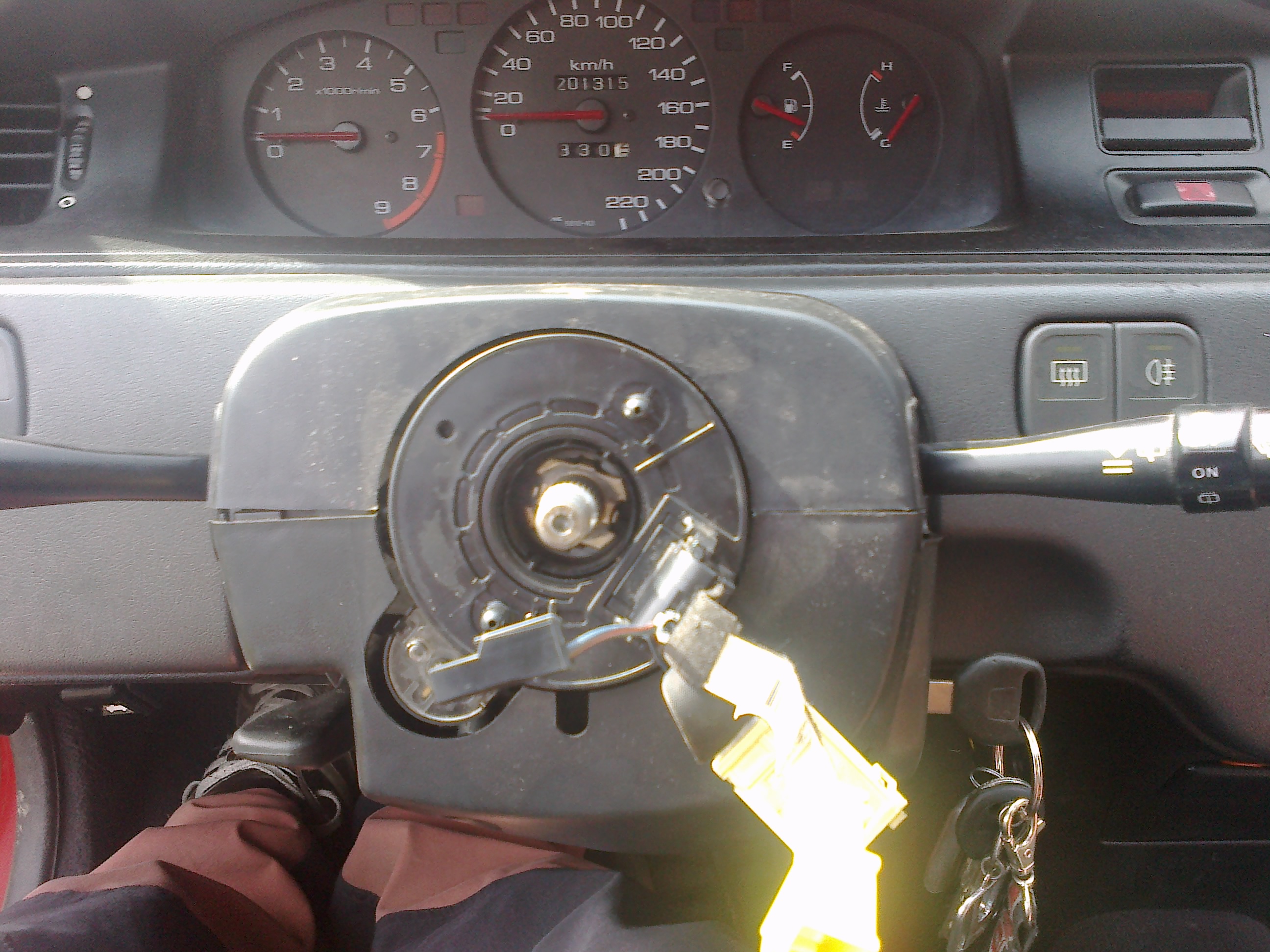

Kutlas je teď offline  Kutlas
PříspěvekZaslal: 25.9.2012 , 12:22   Citovat
Tak po roce jsem opravil svítící SRS kontrolku, když už jsem byl smířený že budu mít ko jednotku tak mě nedávno přestal fungovat klakson. Tak mě bylo řečeno že mám špatný kroužek který je pod volantem viz foto.
Pak jsem si zkusil vyresetovat jednotku a ejhle ono to najednou funguje, tak problém jsem měl od začátku v tomto kroužku.
Ale teď mám jinej problém klakson mě funguje i po vypnutí klíčku. Kdepak je chyba ? ? ?

PříspěvekZaslal: 23.12.2012 , 0:52   Citovat
Kutlas: klakson má troubit i bez klíčku - to je v pořádku.. vyplývá to ze schématu elektriky i z praxe.
Příspěvky: 4973 H+ body: 17 1992 Civic
PříspěvekZaslal: 23.12.2012 , 14:17   Citovat
walda91 napsal:
Sorry za offtopic nemá někdo seznam chybových kódů SRS???? to mi hlava nebere
Ahoj, u jakého vozu to je ??? Jestli 5.g tak funguje ti klakson ???
Co jsem zjistil tak nejčastější závady SRS jsou - Vadný kroužek ve volantu, nebo již chybná srs jednotka která je pod tunelem, nad ním je rádio a přišroubováno přímo ke kastli ...
Jinak také jsem zkoušel najím chyby jednotky aby jsem zjistil kde je problém ale bohužel bez výsledku :-/
