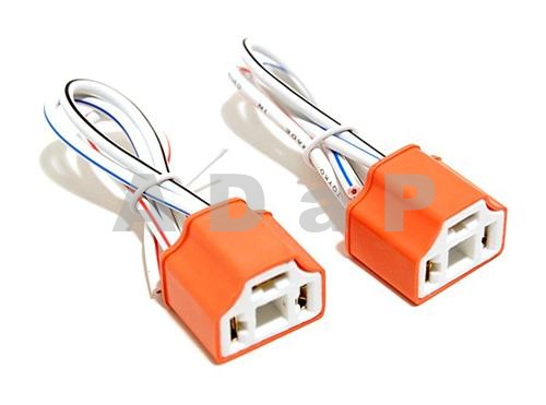

K zamyšlení
PATICE.jpg, 14.46 kB
Příspěvky: 34 H+ body: 0 2002 Civic
rotker je teď offline  rotker
PříspěvekZaslal: 6.1.2011 , 13:55   Citovat
Hmm v tom případě by ty H4 světla mohly mít společný + a tovární relé akorát přehazuje mínus, opravdu netuším, moudřejší budu, až to budu montovat do auta, zkus to probrat s někým, kdo to montoval

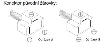

Daver je teď offline  Daver
Administrátor
PříspěvekZaslal: 6.1.2011 , 18:43   Citovat
Sakra chtěl jsem napsat, že platí Bčko, ale úplně jste mě znejistili ... vím, že jsem to montoval na 2x, takže to spíš ukazuje na Ačko ... no rozhodně to bude v manuálu ...
EDIT: multimetr přece ukáže polaritu ... tak to stačí změřit
ChuCky je teď offline  ChuCky
PříspěvekZaslal: 6.1.2011 , 22:14   Citovat
asi máte japonský žárovky, tam mají taky volant na špatný straně Velmi šťastný Co vím, tak je tam společný mínus a 2 plusy...
PříspěvekZaslal: 8.2.2011 , 22:13  Naposledy upravil rotker dne 8.2.2011 , 23:09, celkově upraveno 2 krát. Citovat
Takže jak jsem se obával, v C7G je H4 ovládáno mínusy místo plusy, tím pádém jsem předělal schéma, dnes jsem to zapojil a funguje. Předpokládám, že z toho schématu to pochopí i méně elektroznalí, pokud ne, tak doporučuji se do toho vůbec nepouštět Úsměv
EDIT: zapomněl jsem napsat, že to relé musí být min. 10A, ale 15A je větší jistota (je to zřejmé z té pojistky), já osobně použil 40A, jiné jsem neměl a je to alespoň tutovka, že to bez problému zvládne svatoušek
