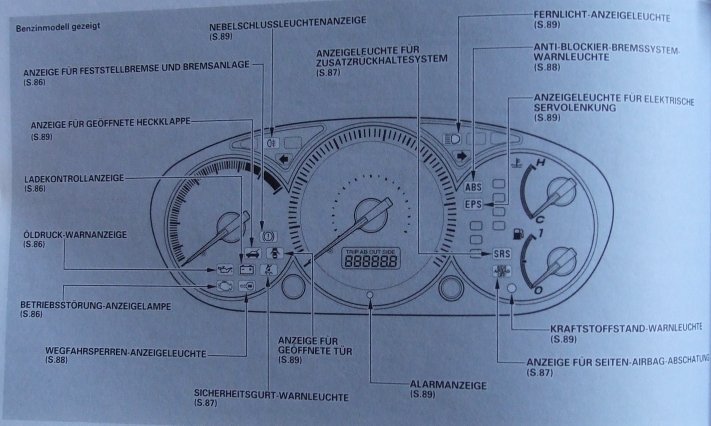

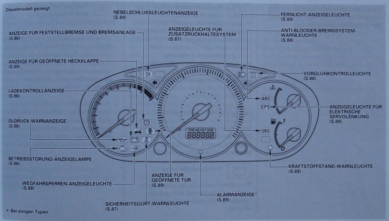

Kontrolku předních mlhových světel v autě nemám a ani v manuálech, které jsem měl otevřené to nikde nezmiňují, takže si troufám říct, že tam ani nikdy nebyla.
Odvazne Úsměv kontrolka tam vo verziach s hmlovkami bola. Pozri si users manual ak mas, su tam popisane vsetky kontrolky a je tam uvedena aj ta pre predne hmlovky.

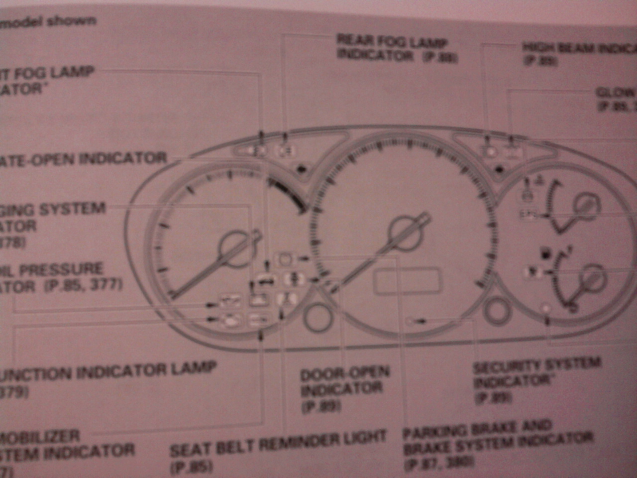

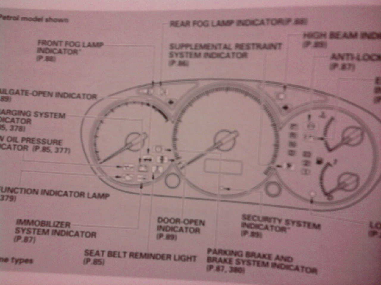

Já vím, já se to nebojím napsat Úsměv. No právě že v user manuálu je uplný wc , ale říkal jsem si, žeje volná pozice vedle kontrolky zadních mlhovek, ale v manuálech ani zmínka. Proto jsem to tvrdil Velmi šťastný. Takže budou 2 verze manuálu a nebo mlhovky jsou až v novější verzi...jiné řešení mně nenapadá.
Fotky z manuálu z roku 2002:
DSCF6586.JPG, 70.95 kB
DSCF6588.JPG, 63.8 kB
Příspěvky: 4079 H+ body: 31 2006 FR-V
Mám stejný manuál z 2001 a také o předních mlhovkách vůbec zmínka není, natož o kontrolce.

PříspěvekZaslal: 26.12.2010 , 16:51   Citovat
Nech sa paci Mrk
Fotografia0281.jpg, 316.68 kB
Fotografia0282.jpg, 316.39 kB
Fotografia0283.jpg, 276.72 kB
Příspěvky: 416 H+ body: 0

To bude manuál poface, nebo 3D ne? Úsměv Z jakýho to je roku?
James je teď offline  James
PříspěvekZaslal: 26.12.2010 , 17:16   Citovat
Poface, ale stale, ak si nemal z vyroby hmlovku tak nemas kontrolku
