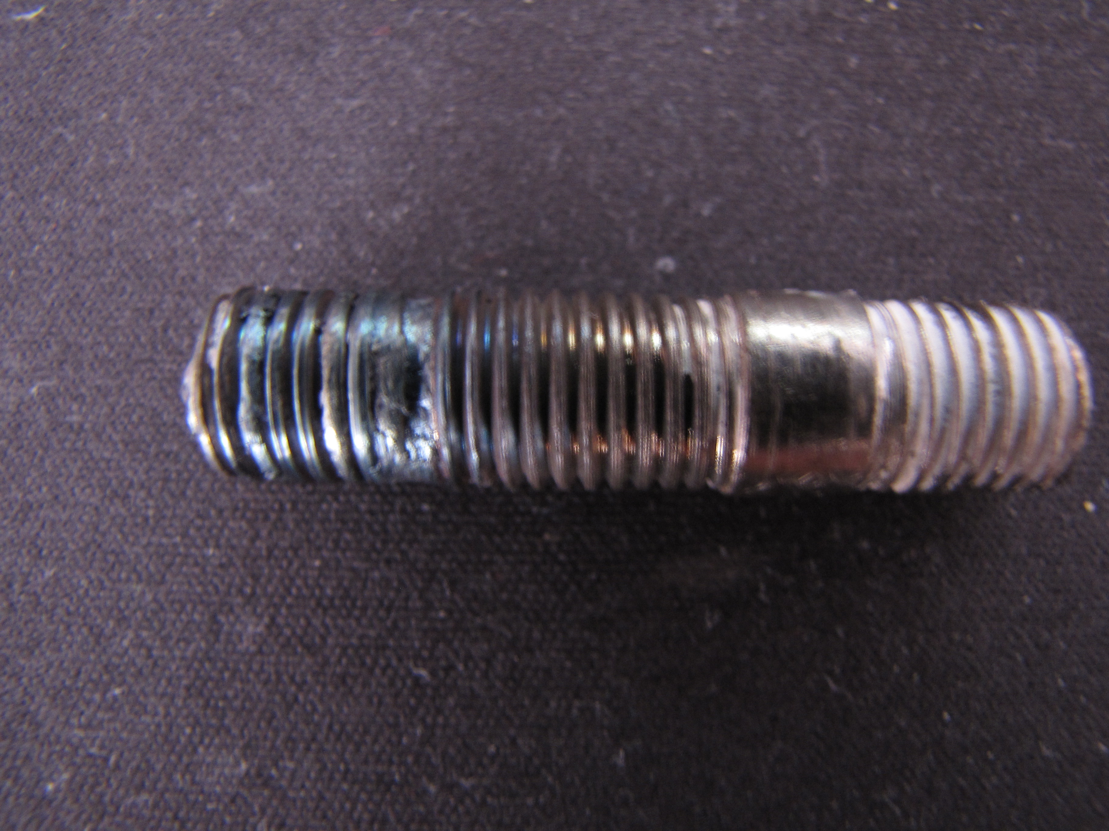

Zdarec mám tyhle svody a vůbec se mi nelíbí ty 3 štefty co spojují díly 4-2. Asi po 3 měsíčním ježdění jsem zjistil že tyhle svody při 90 km/ 2900 otáček začnou rezonovat a to celkem dost. Tak jsem se dnes rozhodl že si tam vyrobím držák jak na origo svodech ,ale problém nastal ve chvílí kdy jsem chtěl povolit matku. Ta samozřejmě nešla a vytočil se celý šteft. Dám ho do svěráku ,že ji teda vytočím a hle zas nejde ,dokonce jsem ukroutil ten čudlík na konci šteftu ,kterým se šteft utahuje do svodů. Vzal jsem si na pomoc autogen a matku nahříval a sundal jsem ji jenže závit na šteftu byl v wc Takže jsem byl nucen použít šroub M8 pozink jako provizorku k uchycení toho držáku. A teď co mě zajímá dají se někde tyhle štefty koupit? Je to tuším rozměr M10x1,25

si tam udelej mensi zavit..., nebo si kup kulatinu a urob si to.

Zdravim, taky jsem ukroutil srouby a propalil tesneni mezi temi dvemi kusy. Ale to je delsi historie. Mam ty svody od tebe myslim. Chtel bych se zeptat, jestli muzes sehnat to tesneni nove, nebo kde bych ho koupil. Diky

Aha, takže já si půjdu koupit kulatinu. Když koupím obyčejnou tak za měsíc to zarezne tak, že to nepovolíš a ukroutíš to. Takže si budu muset koupit nějakou kvalitní nejlépe nerez a už vidím jak mi někde prodávají 10 cm nerez kulatiny a cena bude asi taky celkem vysoká. a další věc je zavitové očko, které taky samozřejmě nemám a při tomhle stoupání to bude tady celkem balíka určitě má tohle každý doma a ochotně to půjčí. Takže mě pořád vychází levněji si to někde koupit OK
