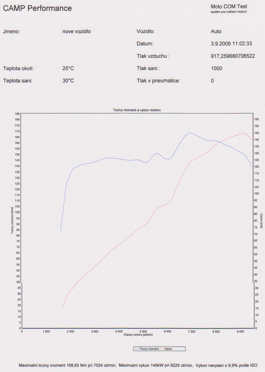

Mno mám odbržděno 197 ps a 168 Nm ( tudy odkaz !/photo.php?pid=245556&id=100000390327325) ,těch 190 si mi asi špatně rozumněl. Byl to stav bez výfuku, ale krom kliky a vstřiků nezůstalo nic série, má to ještě rezervy takže se bude jetě upravovat. ALe bez ojnic a pístů bych se ani na těch 190 ps nedostala Smutný

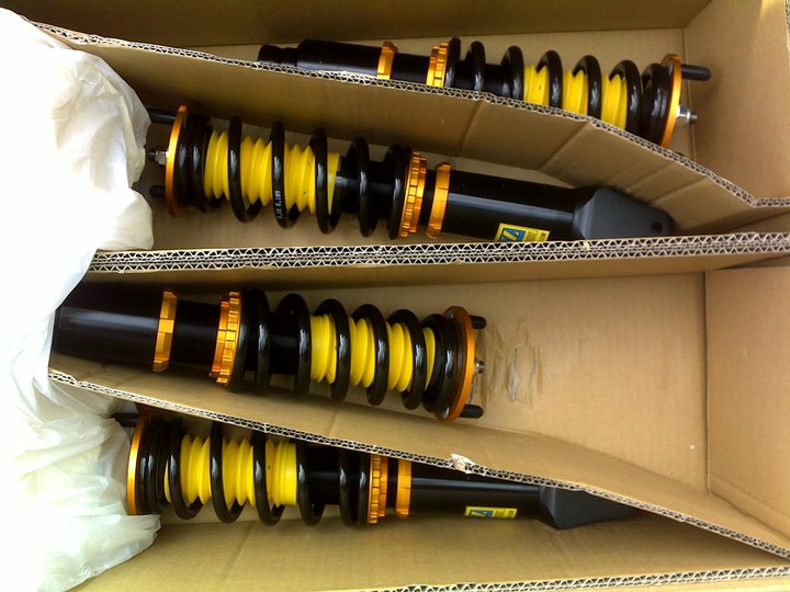

tak podvozek už čeká na montáž... zda-li se nepletu, tak se jedná o XYZ SuperSport ...už se těším..ža to konečně nebude jak s fáčkem a budu moct jezdit rychle nejen rovně Úsměv

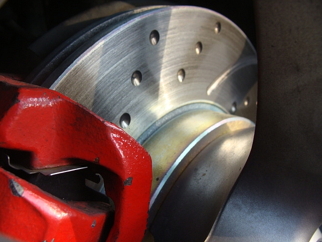

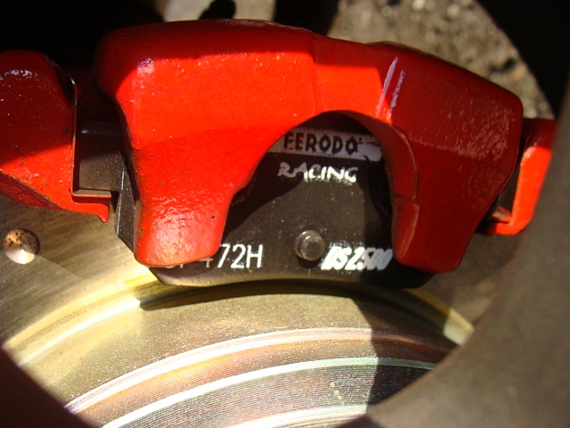

Brzdy už jsou na autě, zatím zajíždím, jedná se o kotouče EBC TurboGroove a destičky FERODO DS 2500 ..tak to snad konečně začne taky brzdit Úsměv

PříspěvekZaslal: 9.8.2010 , 12:16   Citovat
Jak má ten XYZ Supersport podvozek tvrdé pružiny (spring rate)?
Edit: Už jsem našel, předek 12, zadek 5

cocks je teď offline  cocks
PříspěvekZaslal: 11.8.2010 , 22:00  Naposledy upravil cocks dne 11.8.2010 , 22:05, celkově upraveno 1 krát. Citovat
Libas napsal:
vidíš, to já ani nevím..jen to, že pružina je uprostřed tlutší než na krajích..Dany to vymyslel na míru + co bude třeba tak doladí..auto bude muset bejt relativně vysoko kvůli výfuku a kolům..pak podám reference..dnes jak jsem se byl projet jsem si zase podvozek "hezky" užil..je to fakt děs, vůbec nechápu, že jsem si už dřív dřív nevšiml, v jaký kaši ten podvozek je... Ale snad úspěšně zajíždím brzdy Úsměv

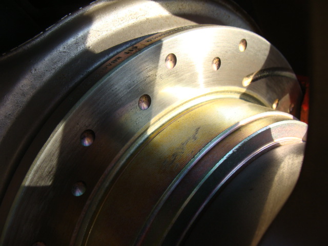

a dnes také konečně foto nových kotoučů a destiček Úsměv
Zadek už je skoro zajetej, předek ještě tak 30%

PříspěvekZaslal: 11.8.2010 , 22:23   Citovat
to mě už to drážkování s vrtánim neni skoro vidět HaHaaa

Dany je teď offline  Dany
PříspěvekZaslal: 11.8.2010 , 22:26  Naposledy upravil Dany dne 12.8.2010 , 14:34, celkově upraveno 1 krát. Citovat
Libas napsal:
Právěže ne, podvozek jsem si nastavil sám, dle požadavků s progresivními pružinami... Jak to většinou dělám, až to bude na autě a bude to fungovat, řeknu víc, zatím nemáms CRX žádné zkušenosti, takže spíš pokus...
Dále je také důležité, jakou mají pružiny délku a na jaký pracovní rozsah jsou projektovány...

PříspěvekZaslal: 12.8.2010 , 11:30   Citovat

PříspěvekZaslal: 12.8.2010 , 14:30   Citovat
cocks napsal:
Dany a co ty brzdy zajíždím to dobře ? Alespoň teda dle fotek ? Ještě jsem se do nich ani jednou neopřel..ale už teď je to pocitově úplně jinde, cítím, že to opravdu znatelně a příjemně zpomaluje..až bude válec OK a zajeto to bude něco..těším se jak malej kluk Úsměv
Já bych se toho už nebál, to už musí být sedlé, jakmile už cítíš rozdíl mezi tím, jak to brzdilo, když si odjížděl, a jak to brzdí teď, tak to už bude dobré...
Pomalu přikládej Velmi šťastný jen dej pozor, musíš si vyzkoušet, ty brzdy můžou mít chuť se trošku kousat... Pak musíš vždy včas povolit... Můžou teď být silnější, než dokážeš přes sériové gumy přenést na vozovku, musíš si to někde opatrně vyzkoušet, třeba budeš překvapenej jaký je to rozdíl v brzdném účinku oproti jinejm "tuningům" docela příjemná změna, možná
PříspěvekZaslal: 12.8.2010 , 14:45   Citovat
Dany napsal:
Uvidíme, zítra mě čeká cesta do Chomutova, včera jsem byl na přehradě takže po příjezdu do Chomutova už snad nebude třeba obav, ale jsem opatrnej, přece jen kdo zničil dvoje Bremba a jedny Zimmermanny ? HaHaaa
