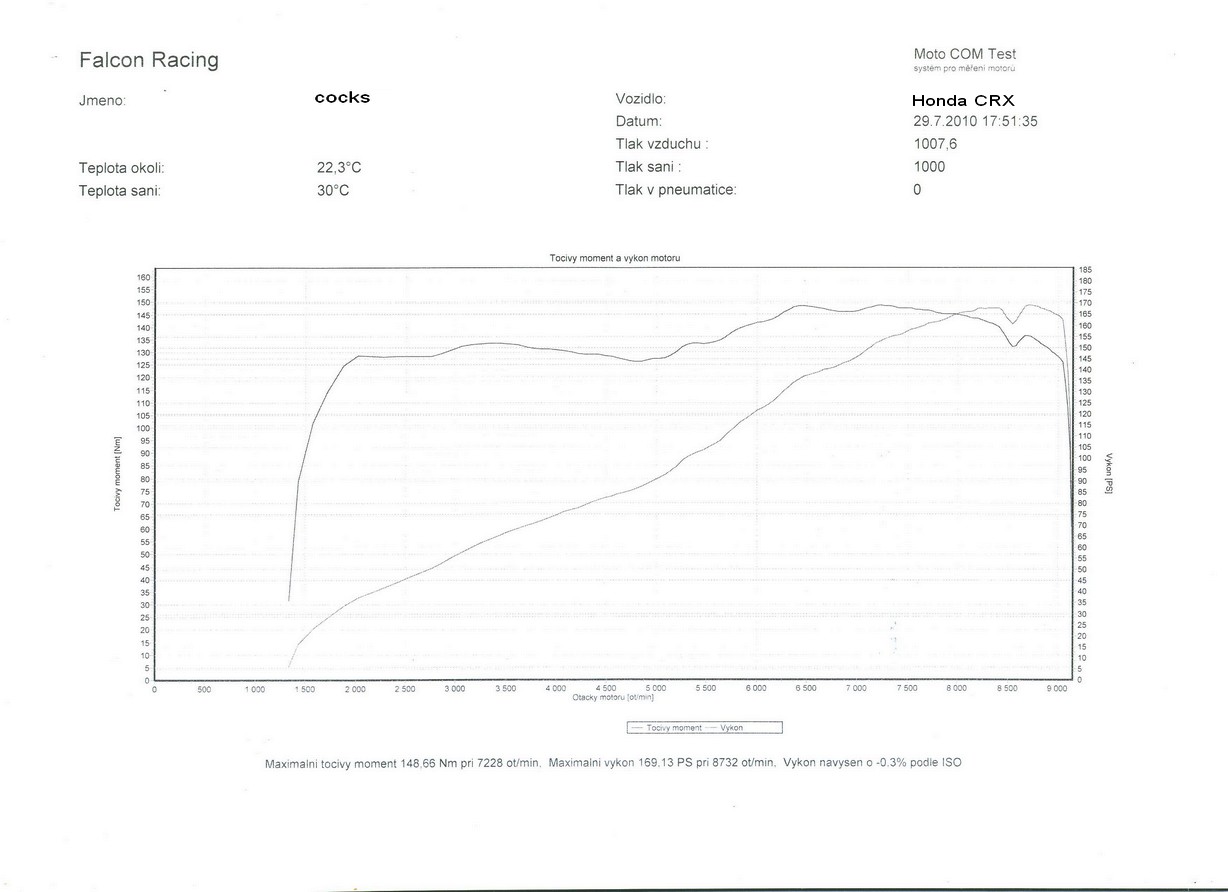

tak jsem se konečně dostal domů...to bylo zase něco...už asi po stý dvouma super-úspornejma autama do Prahy a zase zpět (100km tam 100 zpět)
Takže..problém s volnoběžnými otáčkami vyřešen, sekající se klapka v poloze "0" na 95% vyřešeno, možná to bude chtít i nový bowden...a teď k motoru..
Pocitově to jede úplně jinak, motor táhne krásně v téměř v celém spektru otáček, VTEC už si před sepnutím dvakrát necvrkne ale na cca 5300 RPM opravdu sepne a pěkně v tom bouchnou saze, bez propadu, sice to není nějak extra rychlejší, ale i já jakožto laik cítím, že se něco zásadního změnilo - zlepšilo...teď ta mje to, co Dany as ipostrádal...co mě ale překvapilo jsou papírový hodnoty...

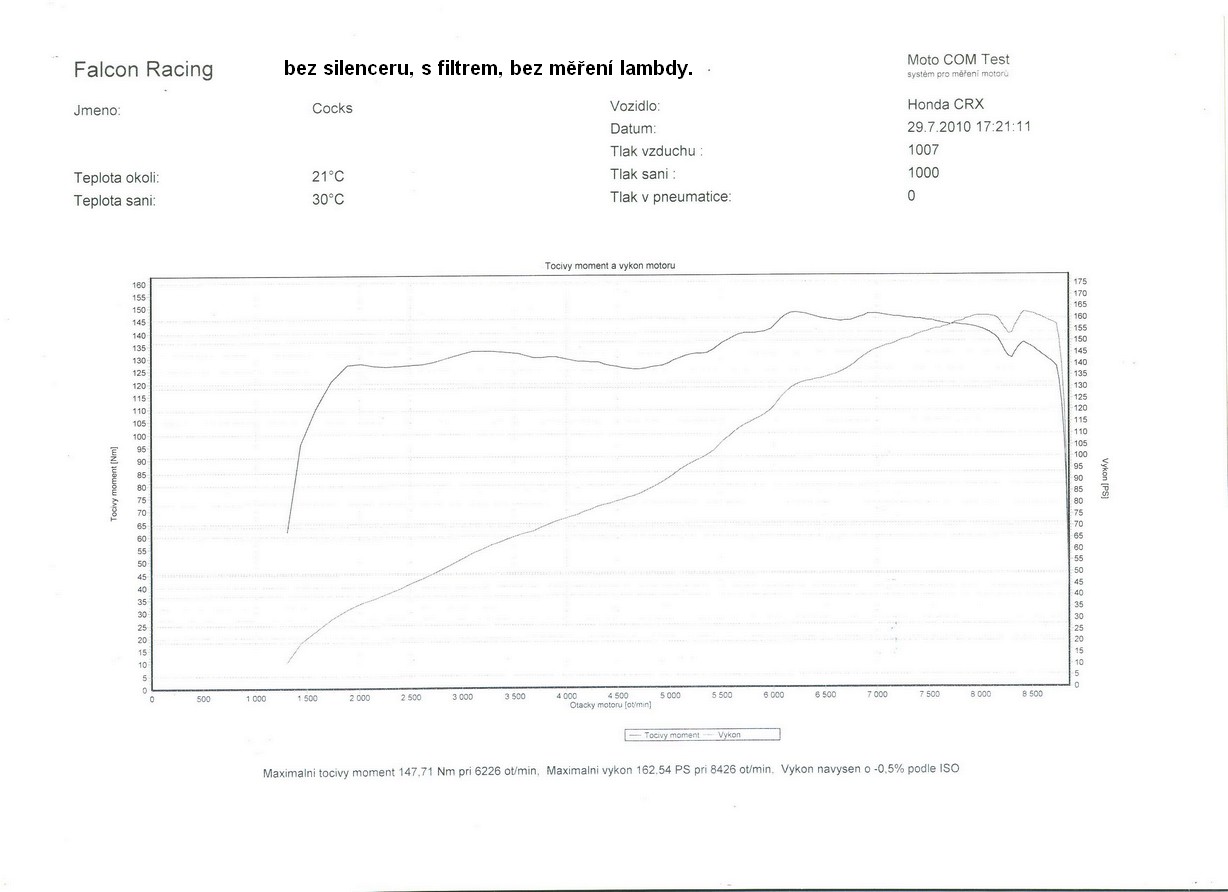

1. měření probíhalo bez silenceru, bylo naměřeno 162 koní..čekal jsem více jelikož auto podle mě jede lépe....ale myslím, že to, jak auto "jede" není jen o papírových hodnotách, 170 koní nemusí být nutně rychlejších než 160 je tomu tak nebo se pletu ?

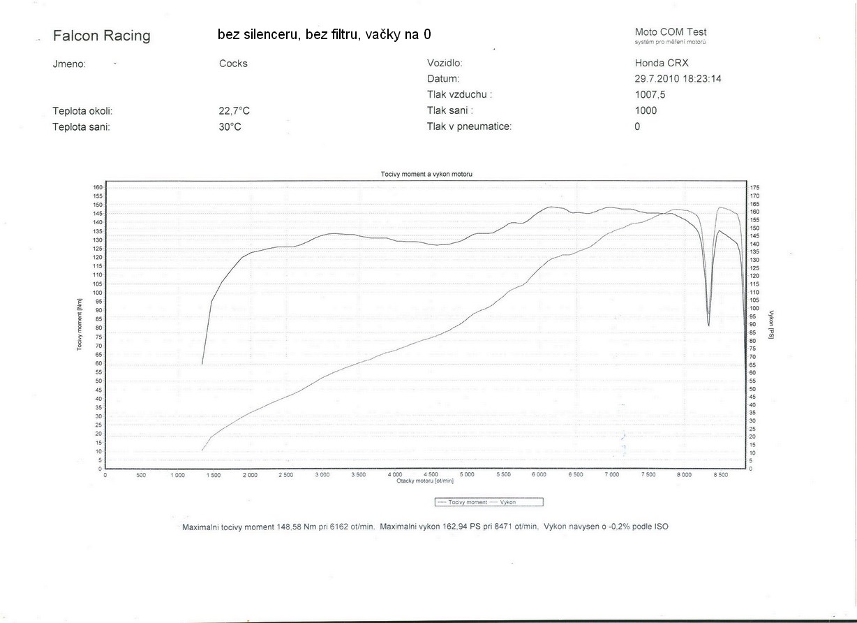

2. měření probíhalo na přání PK bez vzduch. filtru (Fujitu jsem vypral ale i tak efekt 0 takže jsem narychlo koupil v kellyně Eufab asi za 500... já vim, utrhněte mi hlavu za to ale tady nikdo skladem nemá nic lepšího)
a najednou to mělo 169 koní...to jako hřib ubírá 7 koní ??? (jasně, mohlo je to někde třeba níž ubrat, ale i tak..takovej rozdíl ????) Tak to koukám! ..současně s tím se změřila i lambda, viz grafy..
co mě ale zarazilo bylo to, že chvíli před omezovačem se jakoby vyplo zapalování, takovej "předomezovač" Velmi šťastný ..to je prý špatný předzápal či co, takže PK ještě zítra na HONDAyi doladí předstih a údajně ještě hne s vačkami, na jeho radu jsme zkusili ještě hnout se sací vačkou, byla na cca 2-3, tak jsme zkoušeli 0-1 ale efekt víceméně nulový, pouze propad v místě předpokládaného max. výkonu o dost brutálnější, až jsem se trochu lekl...přijde mi, že už jsme asi ve stropu tohohle setupu a tohohle stavu motoru...ten spodek se musí udělat, a to co nejdříve, jinak už se tam asi moc koní nevyhrabe, navíc asi teď chudák dostává pěkně za uši Smutný .. kdybych nebyl de... tak jsem nechal sériovej motor změřit, teď bych tu nemusel koumat kolik jich tam vlastně přibylo...dokáže mi někdo alespoň zhruba odhadnout, kolik jich tam umřelo ? já vím, že záleží dost na zacházení atd, ale obecně - B16A1, rv 1990, najeto 210 000 údržba a zacházení minimálně průměrná, ne-li mnohem lepší...já počítám 10-20 koní...váš názor ? ...v tom případě by byl přírustek cca 32, resp. 39 koní bez filtru...což by nebylo špatné..kdyby byl spodek ok tak bych se asi v této fázi pohyboval o těch cca 20 zdechlejch koní výš..jest tak ?
Jsou to jen mé úvahy když nemůžu v noci z toho všeho spát...odborné zhodnocení a názory přenechám odborníkům Úsměv
A ještě dodatek k těm CTRkům apod...mě ani tak neštvou ty peníze, za který bych mohl mít to a to.... ale ten čas a hlavně nervy a zklamání Smutný ...furt něco todleto támhleto a zase to není ono a znova odbrzdit znova do Prahy zpět do Prahy zpět a teď to bude dobrý a pak a znova znova znova a znova do zblbnutí...z toho je pak člověk navýsost otrávenej, místo toho, abych se jel projet a pomazlit se s ní pač jsem ji 2 dny neměl doma tak jsem ji znechuceně dal do garáže a jel domů Smutný ..to je to, co mě mrzí a trápí..ne že bych za ty prachy mohl mít CTR ale to, že mi z toho brzo asi hrábne..já vím že to moc žeru ale nerad bych se jednou dožil toho, až se ucho utrhne, zapálim to a koupim si plesnivou sérii smrdící novotou..jsem fakt znechucenej tím vším kolem tohodle auta, je prokletý až za roh, alespoň pro mě. wc

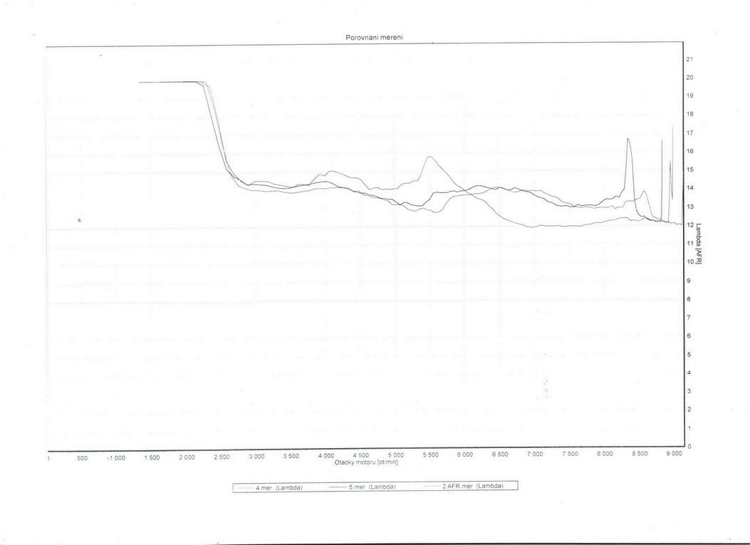

V příloze dávám grafy, jednotlivá měření a popisy, snad něco nespletu, + porovnání měření a lambdu..

Nevim jakou ma vypovidajici hodnotu mereni bez filtru, kdyz budes samozrejme jezdit s filtrem.

stale ti tam chyba skoro 20Nm, na vykon sa vykasli. najprv musis zistit, preco mas krutiaci moment len o 5Nm vacsi ako obycajna jednovacka 1.5ka bez VTECu.
na druhu stranu neverim meraniam, kde ma 1.6ka nameranych 190Nm (tolko nema ani B18C5), krutiaci moment na atmosfere je dany primarne objemom, takze ak sa bavime stale o podstvorcovej B16ke a jazdi na benzin, tak si neviem predstavit ten kompresny pomer aby sa to dalo dosiahnut, ale menej ako nejakych 13:1 to urcite nebude.

pravda no, krouťák je žalostnej, ale jak ho tam dostat..? Já právě vím, že u 1.6ky nemůžu chtít nějakej extra krouťák, proto koukám spíš na koně..navíc mi vždy přišlo, že zrovna tenhle motor má krouťák hezkej, resp. velkej na 1.6ku, po městě jak se s tím nádherně jezdí na 4ku 5ku atd..
