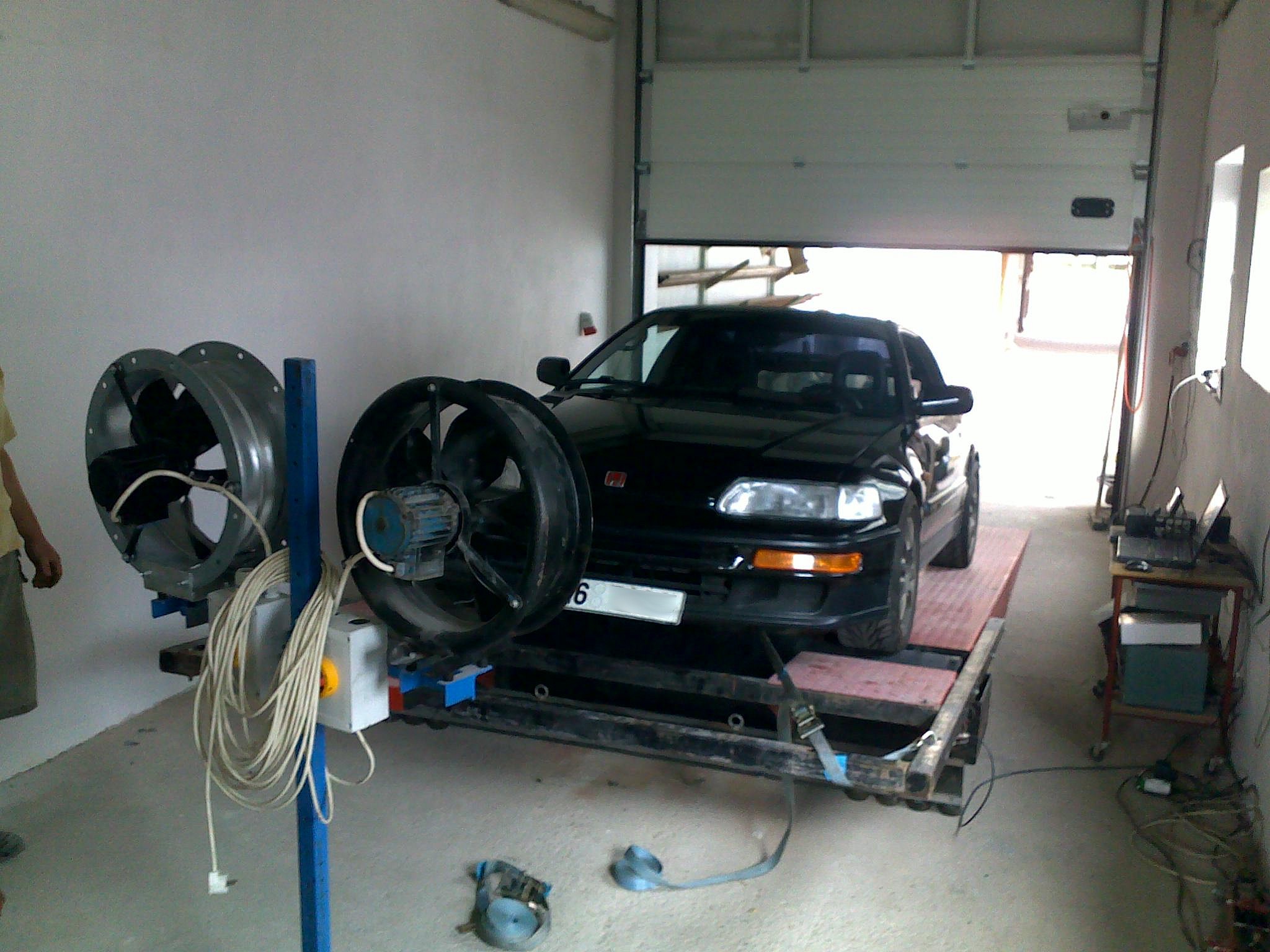

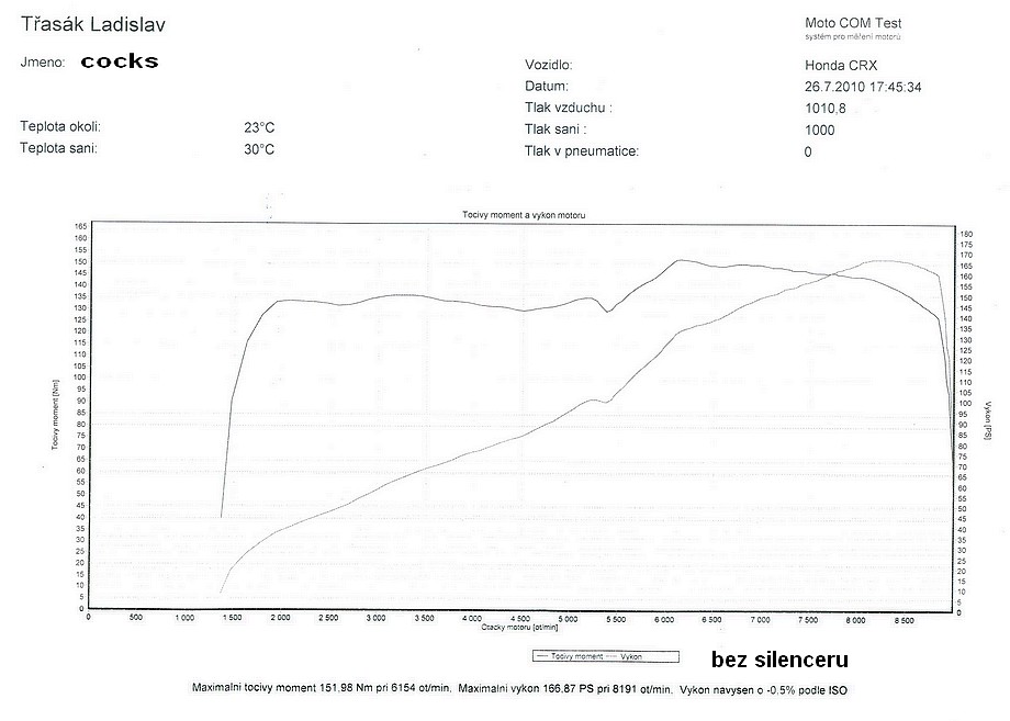

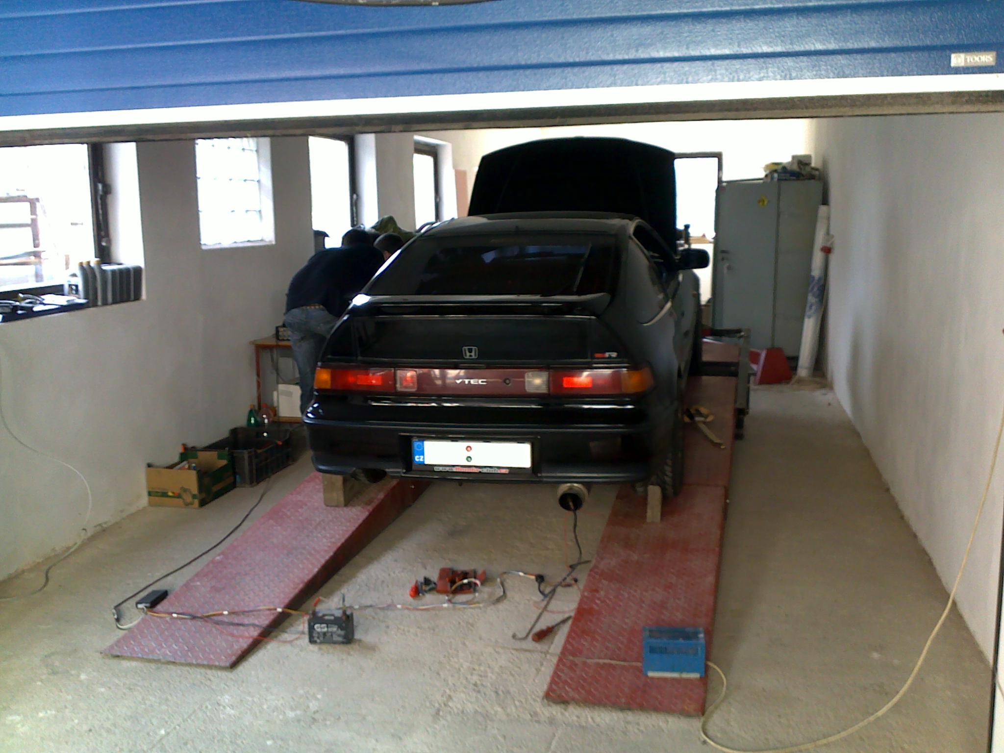

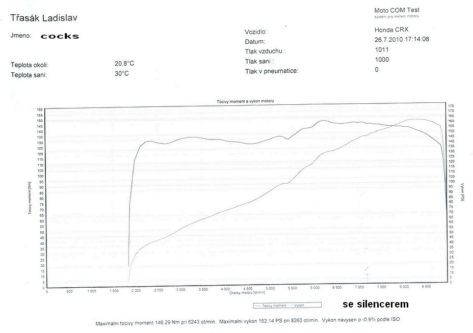

PříspěvekZaslal: 27.7.2010 , 12:51   Citovat
tak včera, ještě než jsem to odvezl k PK jsem byl u Láďy Třasáka v Novém Bydžově na brzdě (jezdí tam i Jebáček s tim monstr Puntem žlutym voturbenym, zajíždí 1/4 míle za 12,2 Úsměv takže myslím že objektivní a prověřená...a výsledky potvrdily (nejen) mou domněnku, že je zřejmě něco špatně...
Měření proběhly všehovšudy 2 - jednou se silencerem a podruhé bez. Ještě se měřila Lambda, ale graf jsem ponechal PK.
Auto už tam je, prý s tím něco vykouzlí, tak jsem zvědav, nakonec na HONDAYi třeba tolik neostrouhám...

Dany napsal:
oproti sériovému motoru s dobrém stavu má teď motor menší chuť se vytáčet a táhnout, což třeba je pak kompenzované možná větším výkonem, nicméně graf z brzdy jsem neviděl a nepřekvapilo by mě, podle mého postřehu. kdyby měl propad výkonu mezi 5-6tis otáčkami a navíc kdyby křivka výkonu padala daleko dříve, řekněme již někde po 7tis. otáčkách a to dost výrazně
Si teda zrovna netrfil Dany Úsměv ...křivka je docela dobrá ne ?
Příspěvky: 1329 2007 FR-V
vti [906team] je teď offline  vti [906team]
PříspěvekZaslal: 27.7.2010 , 14:02   Citovat
coudu napsal:
prepad pri 5500 je, potom sa to tvari skoro ako seria.
vcelku dobre by bolo vidiet v grafe lambdu a predzapal.
podla mna tomu chyba tak minimalne 10% krutaceho momentu a to by potom spravilo cez 180koni, co by mohlo vyzerat realnejsie.

PříspěvekZaslal: 27.7.2010 , 14:27   Citovat
vti [906team] napsal:
vcelku dobre by bolo vidiet v grafe lambdu a predzapal.b
zoubek tam je no ale se silencrem není tak hroznej...lidi sem občas dávaj daleko zubatější grafy

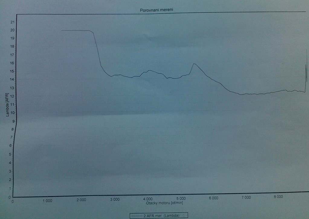

cocks je teď offline  cocks
PříspěvekZaslal: 27.7.2010 , 16:19   Citovat
graf měření lambdy mam taky, ale v telefonu, PK si ho půjčil tak jsem ho jen vyfotil, ale teď mi nejde se připojit..

PříspěvekZaslal: 27.7.2010 , 20:54   Citovat
vtec se mnel spinat 5800 ale zakaznikovi se to nelibilo a mapa ve vtecu mezi 5000 a 5800 nebila ladena..ja si to udelam muzete se uklidnit :)ale pokud bi tam bilo kompresini pomer aspon 11:1 bi to bilo je to dobrý

Dany je teď offline  Dany
PříspěvekZaslal: 27.7.2010 , 22:24   Citovat
coudu napsal:
Ano, pokud se nebavíme až tak o hodnotách, tak ta křivka vypadá rozhodně lépe, než jsem cítil v autě, jenže to, že se to kolem 5000 "hádá" a nemá chuť jít do otáček, to z tohoto grafu nepoznáš, třeba to po doladění zmizí...

PříspěvekZaslal: 28.7.2010 , 14:52   Citovat
a tady konečně ta lambda....ten začátek neberte v potaz, sonda byla strčená až vzadu v koncáku..

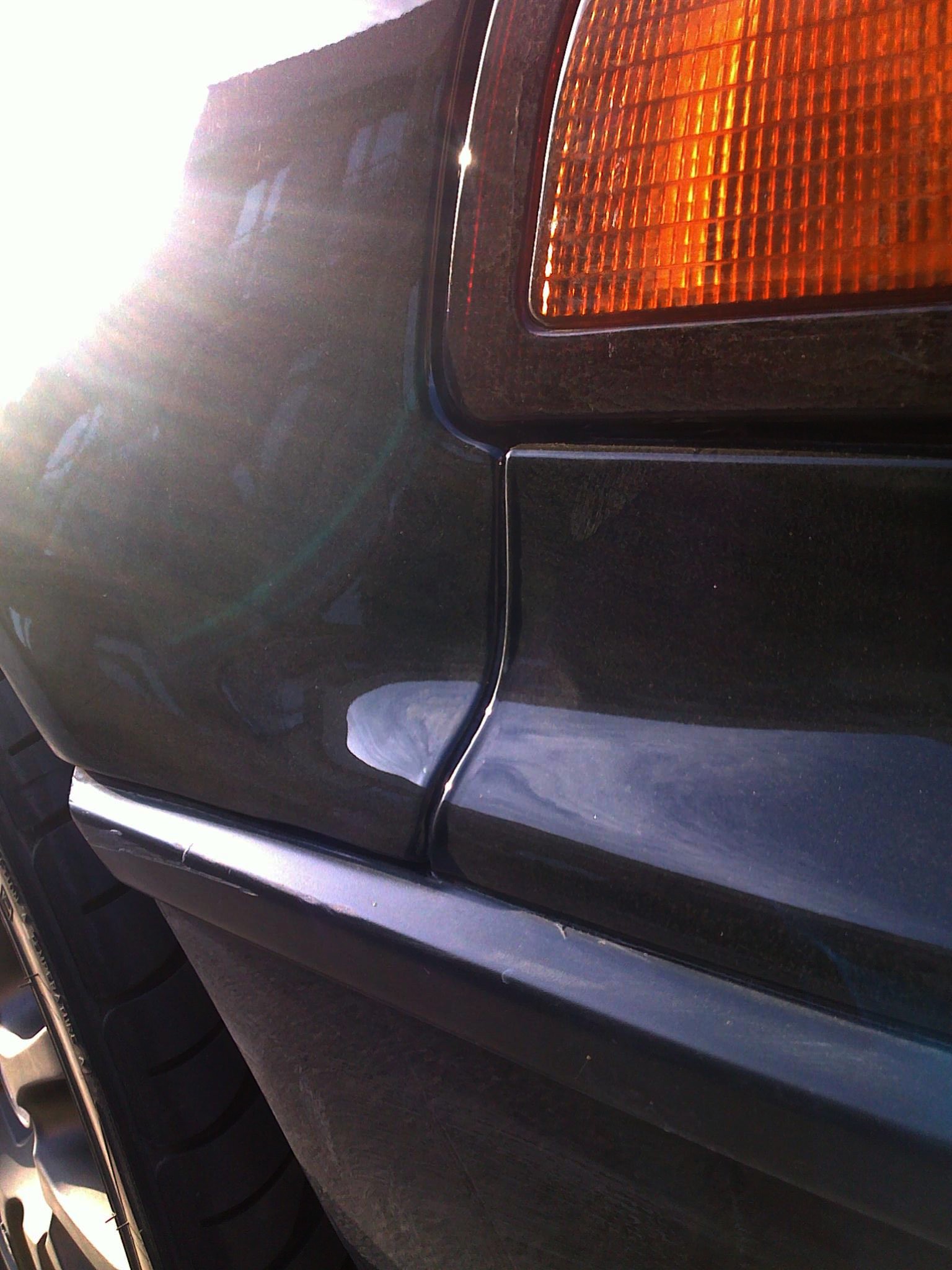

PříspěvekZaslal: 28.7.2010 , 15:09  Naposledy upravil cocks dne 28.7.2010 , 15:11, celkově upraveno 1 krát. Citovat
+ ještě zde jak dopadla reklamace laku.. Úsměv ....a pár fotek z brzdy.

PříspěvekZaslal: 28.7.2010 , 15:10   Citovat
Dobrou smes mas az od cca 6tis. rpm. Do te doby hodne chude...
PříspěvekZaslal: 28.7.2010 , 15:22   Citovat
jagy napsal:
jojo, týpek co to brzdil taky říkal...ale víš jak..já to jen tlumočím dál... PK si ten graf nechal, asi je i pro něj dost směrodatnej... já znám jen mírně teorii ještě ze školy..a jediný ,co vim, je že ideální lambda alespoň z hlediska spotřeby, emisí a vyváženosti celkově je někde kolem 14,7 kg vzduchu na 1 kg paliva... (snad jsem zas něco neplác špatně) Úsměv

PříspěvekZaslal: 28.7.2010 , 15:33   Citovat
Pokud to bude z vačkama a má to mít správnej výkon, tak to musí být někde kolem 13:1, pokud to bude kolem 12.5:1 (kde jsou standardně Hondy laděné od výrobce), tak to nebude mít moc velký vliv na výkon, ale bude se to lépe chladit a je to bezpečnější...
Poměr 14,7:1 je dobrý na malé zatížení a neutrál, při plněm zatížení s touhle směsí akorát propálíš písty ...
Příspěvky: 2343 2002 Civic Type-R
PříspěvekZaslal: 28.7.2010 , 15:37   Citovat
Nicméně si myslím, že je už jasné, proč jsem tam ten propad po 5tis cítil, na tu směs to ani moc zrychlovat nemohlo...
