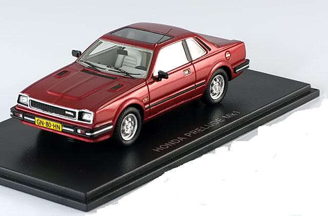

Nějaký se najdou... Se stydím
1:43
41711.jpg, 34.37 kB

Hmmm je trošku moc přetuněný.
