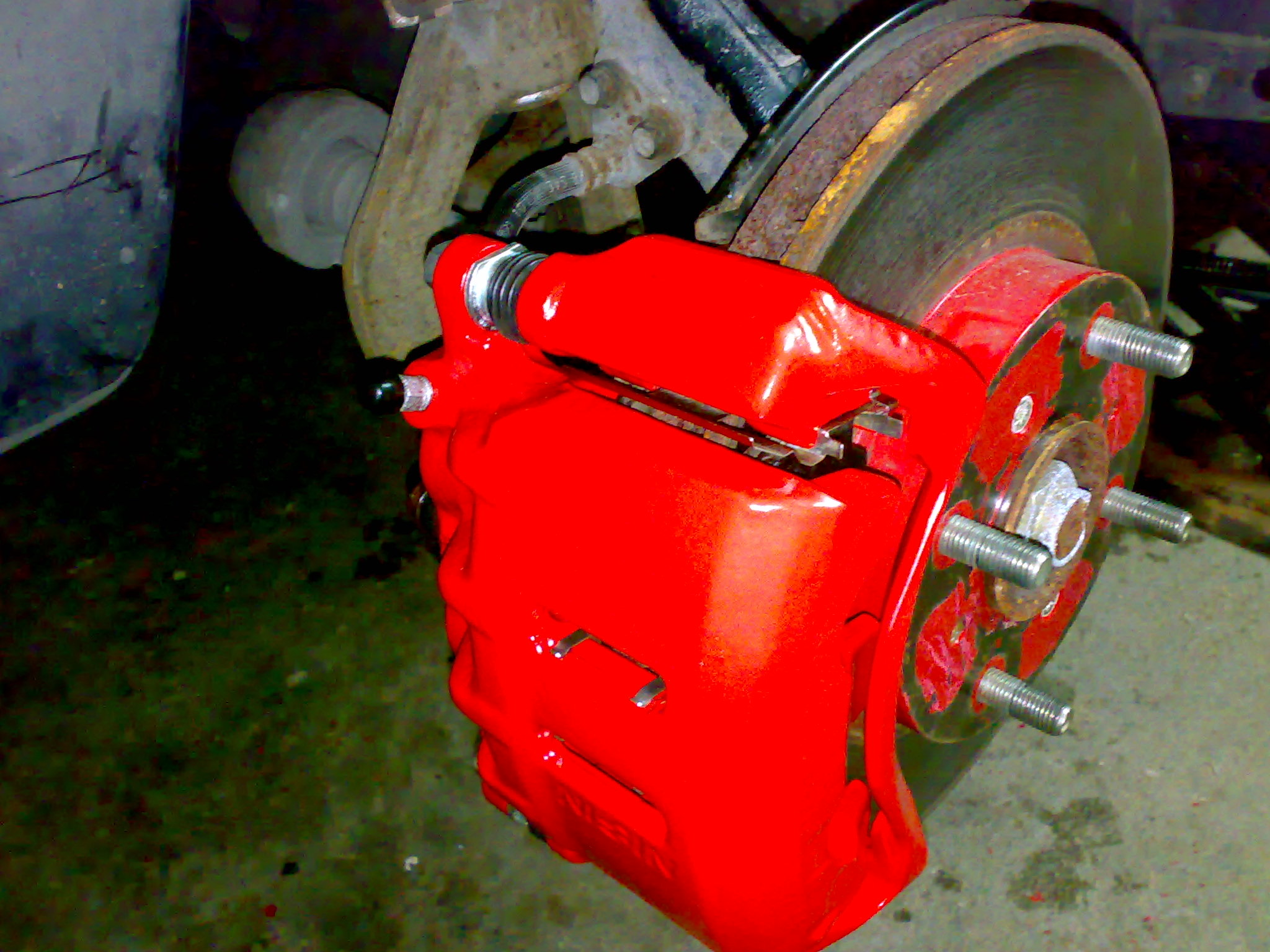

Takže třmeny jsem hodil už na auto i s novými hadicemi:
Ještě to musíme znova odvzdušnit protože to prostě ještě není ono.Nevím proč s tím odvzdušněním je takovej problém Bueee Dělali jsme to se strejcem a prej teče už jenom kapalina, ale pedál brzdí prostě až dole Smutný

PříspěvekZaslal: 23.5.2010 , 19:56   Citovat
ja dneska jeste dodatecne odvzdusnoval taky po tom, co jsem v zime predelaval trubky. Vyplejtval jsem pres pul litru brzdovky za dnesek a stejnak se to moc nezlepsilo. jsem z toho taky docela spatnej. Taky tece uz jen brzdovky, nechapu. Stve me to.
btw. pekna prace

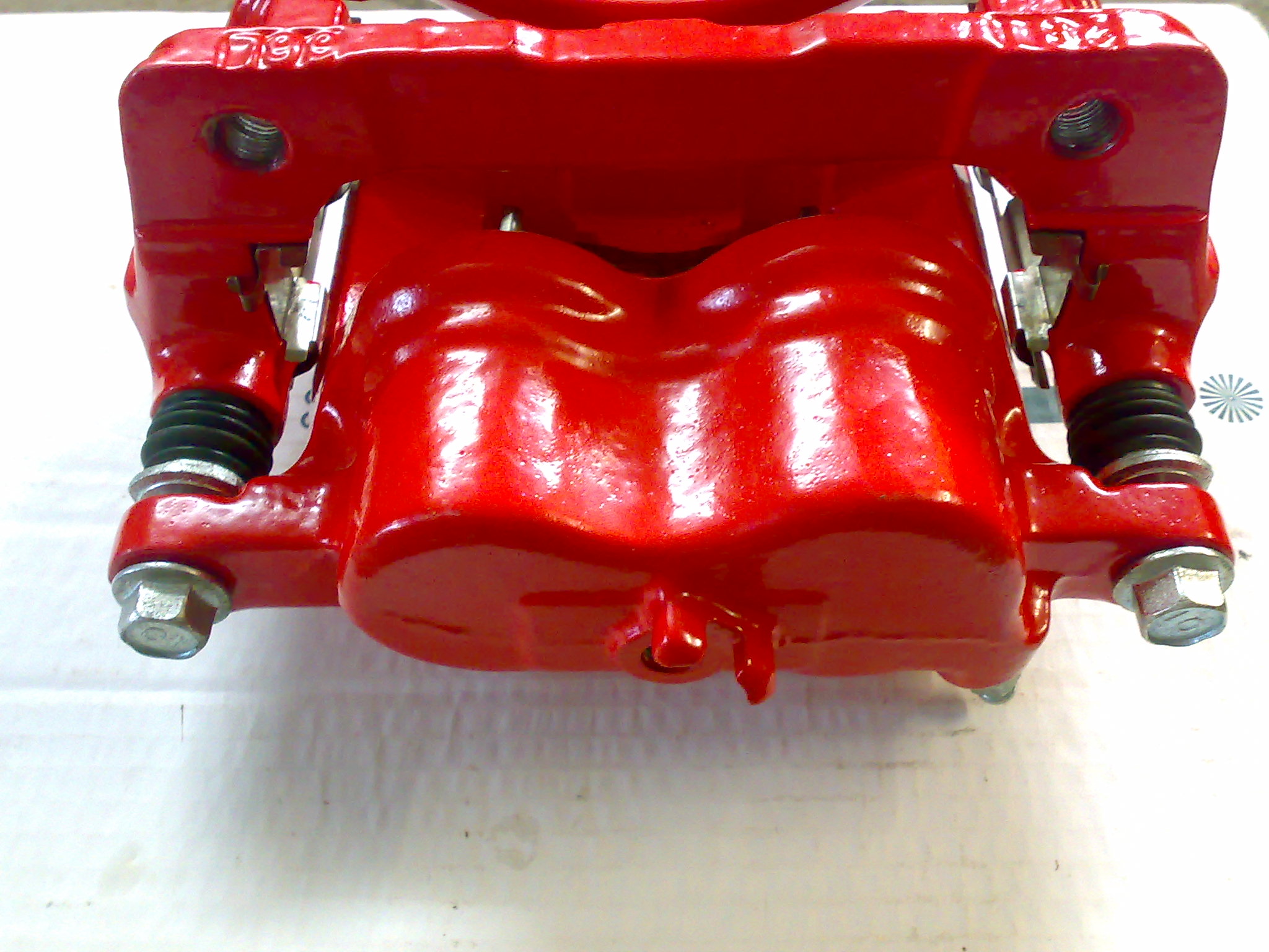

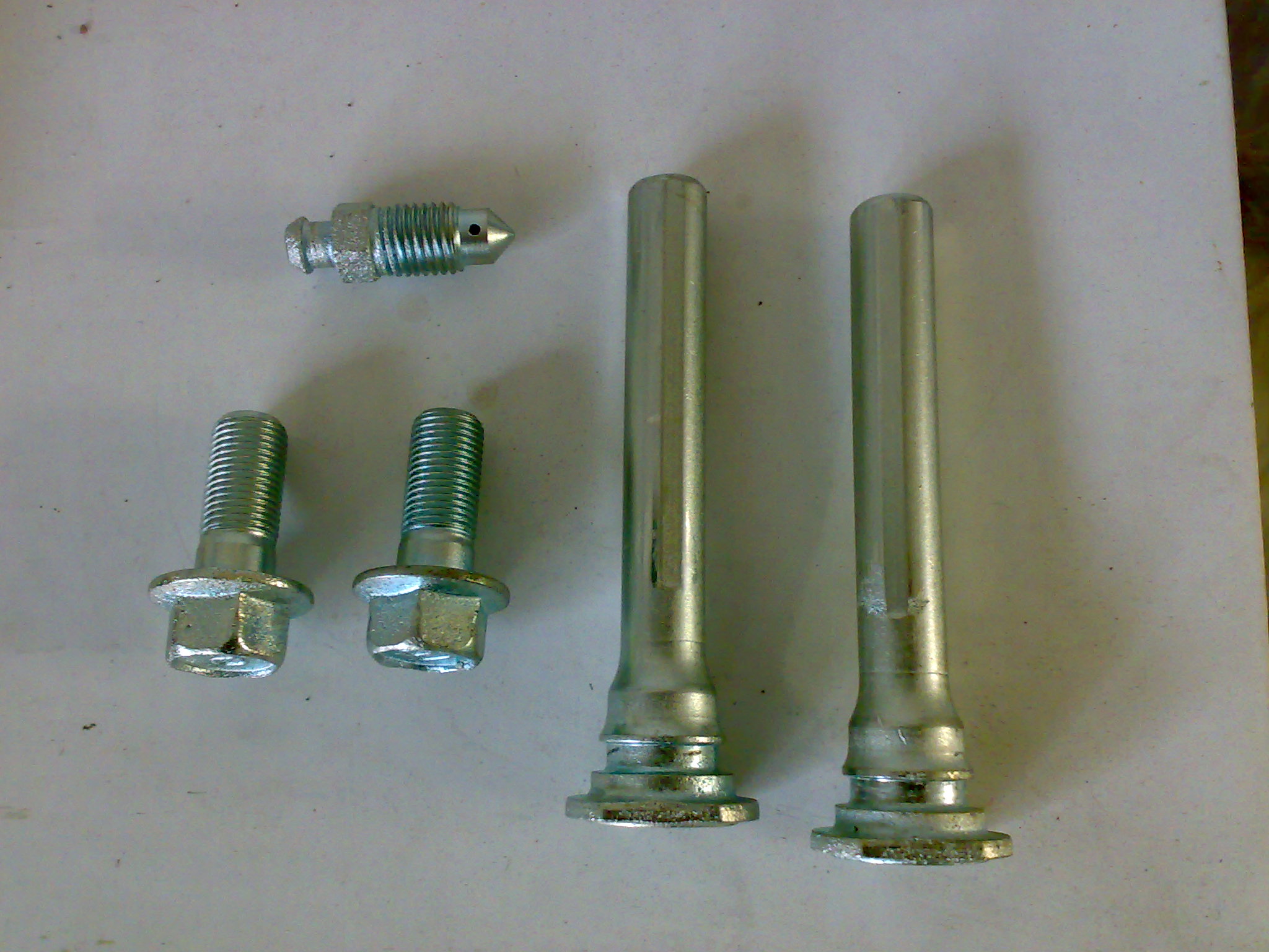

PříspěvekZaslal: 23.5.2010 , 20:38   Citovat
Sorry za offtopic , ale pár fotek z repase předních brzdičů z Legenda. Opískování, 2 vrstvy komaxitu, vyleštění pístků, pozinkování "spojovacího materiálu" a bohužel použití původních guferek a prachovek. Repas sadu se mi nepodařilo sehnat Smutný
