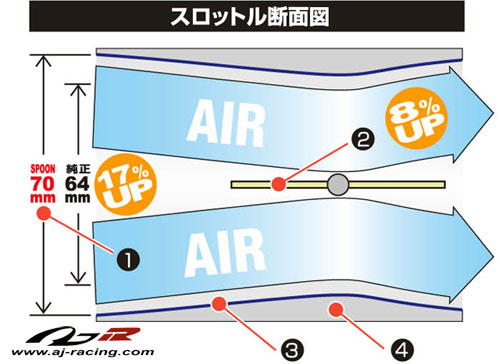

Pokud se chapeme dobre, tak: Qv = S * v = konst.
Takze pokud se diky venturiho efektu zvysi rychlost proudeni na konstatnim prurezu, tak se vzysi i tok, ne?
A cert vem restriktor u formule... Chtel jsem tim jen ukazat venturiho efekt v simulaci. Cili zvyseni rychlosti za vystupem z dyzy...urychleni plynu, lepsi plneni valcu...

PříspěvekZaslal: 26.3.2010 , 19:50   Citovat
infinity napsal:
Me nezajimaji vypocty, ja jsem uzivatel a chci to co je odzkousene a co zarucene funguje.
Pravda je takova: "blbe" CAI od AEM ma lepsi hodnoty nez sani od J´s racing (mereno na ITR). A to ze vase vypocty rikaji ze to ma byt uplne naopak me vubec nezajima...jak jsem psal, me zajima vysledek v praxi, ne vzorce na internetu.
proc ta arogance?
kazdopadne si musis uvedomit ze zamerem vyrobcu neni ani tak aby ti narostl vykon jako spis to aby to prodali vis ?
jim je kazdopadne uplne jedno co ti to s autem udela neudela ..... chtej rejzovat
tudiz si nemyslim ze to co je spocitane ale nevyzkousene je spatne

Spoon developed the special taper bore to encourage "VENTURI" effect to increase the air volume and efficiency to the engine. Mid-range power , throttle response and acceleration were improved.
The innovative Spoon Sports ventuli plate increases mid-range horsepower and gives added torque. The ventuli plate replaces the stock intake manifold gasket. It's unique design gives the air flow a more streamlined approach towards it's entry into the combustion chamber. Good for about an extra 6-8 midrange HP. Available for the B16A/B16B and B18C5 engines.
Spoon Venturi.jpg, 40.4 kB
spn-ventuli.gif, 18.88 kB
