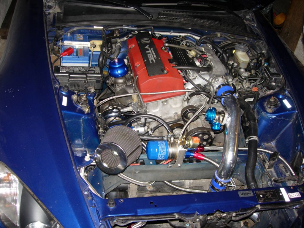

PříspěvekZaslal: 5.11.2009 , 23:54   Citovat
uz som to tu raz pisal, hondata je pre S2000 nie zrovna idealna volba:
vti [906team] napsal:
zaklad je kupit ECU ktora sa da rozumne ladit a zapojit na to auto.
osobne si myslim, ze ked si precitas toto o hondata tak zacnes zhanat AEM EMS Úsměv
nechcel som zatial moc prezradzat, ale mame poskladanu S2000 AP1 s AEM EMS a 750ccm RC Injectors a na atmo to jazdilo pekne, aktualne uz je tam aj turbo a cakame na lepsie pocasie aby sme mohli zacat ladit aj nejaky boost.
dscn5949.jpg, 156.58 kB

Marfi je teď offline  Marfi
PříspěvekZaslal: 6.11.2009 , 0:02   Citovat
pista:A kolik myslis ze by se dalo vytahnout ps z jeho setupu?
Příspěvky: 4774 H+ body: 0 2002 Civic Type-R
vti [906team] je teď offline  vti [906team]
PříspěvekZaslal: 6.11.2009 , 0:06   Citovat
Marfi napsal:
ked mi niekto doda logy co som pisal, tak ti poviem. takto si myslim, ze 330hp by sa z toho malo dat vydolovat pri tlaku 0.6bar.
Příspěvky: 2098 H+ body: 10 1991 Civic
uz by to chtel se nejak panove domluvit jeden tvrdi he hondata je to nejlspsi, dalsi zase pak to neni idealni atd
problem tehle piginy ze neukaze pri ladeni graf ale jede se proste po kostickach Úsměv nebo jak to jinak cici
co do udavaneho vykonu ma mit auto se seriovyma vstrikama i jednotkou 300 ps
ja mam tu samou hodnotu s malou remenici a velkyma vstrikama a piginou... ktera opravdu je asi dobra jen kdyz chci dat veisi vstriky a to je asi tak vse...
i kdyz vyrobce udava neco jineho opak je tomu pravdou
Příspěvky: 59 H+ body: 0 2000 S2000
Administrátor
PříspěvekZaslal: 6.11.2009 , 10:27   Citovat
kentoya napsal:
pokud vím tak 15 000 měl naježděno ještě na civicu a těch 11 vím od něj jelikož se s ním řekněme slušně znám...
treba ses jen preslechnul. MarAt mel najeto 9 tis km na konci roku 2007 a to uz byl motor davno v CRXu (jak nam sam rekl odkaz). Kompresni pomer mel tenkrat taky daleko nizsi co jsem s nim mluvil nez rikas ale treba to od te doby zmenil nevim...
Příspěvky: 4971 H+ body: 31 1995 Prelude VTEC
dark je teď offline  dark
PříspěvekZaslal: 6.11.2009 , 10:31   Citovat
xenonman napsal:
K tomu tvymu piggyback device, umi to v REALU pohnout predstihem aspon na jednu stranu ? Umi to v realu menit palivovou mapu obema smery ? Umi to v realu zmenit vtec engage point ? Pokud ano, lze z toho neco udelat, povim ti jak bych postupoval, ale dej mi pls nejdriv odpovedi. Taky na dalsi otazky:
Mas moznost rici aspon v jakych hodnotach se pohybuje pomer smesi vuci otackam ? V 5 tis napr 13:1 , v 7 tis napr 12,5:1 atd ?
Mas moznost rici jakej byl tlak v sani v jakejch otackach ?
Mas nekde tabulku kde je videt jakej predstih se pouzil ?
Aspon tyhle veci je potreba ukazat, abysme mohli aspon naprosto hrubym odhadem rict co se s tim da delat, kde je mozna cesta k uspechu atd.
Jinak ja osobne s Hondatou mam zkusenosti dobre, ale je spousta dalsich moznosti, osobne povazuju za jednu z nejlepsich cest plne programovatelnou jednotku od AEM (ale neni to levnej spas).
Příspěvky: 1001 H+ body: 1 2002 Civic Type-R
PříspěvekZaslal: 6.11.2009 , 10:56   Citovat
xenonman napsal:
hondata je super, ale ked sa na to pozries komplexne, tak mi to prida 2x tak drahe ako AEM a pridana hodnota je mozno len v tom, ze v cechach najdes par ludi, ktory ladili s hondatou CTR. my sme stavili na AEM, v atmo rezime so 750cc injektormi sme to naladili zatial minimalne tak dobre ako seria, s turbom uvidime.
co sa tyka comptechu, tak pokial viem, ten kompresor by mal spravit 300rwhp co zdaleka nie je 300ps... alebo inak - mal by tam byt narast cca 100hp a 80Nm na motore.
aky graf by ti mala pigina ukazat ?
treba mat zalogovane udaje, exportnut kludne aj do csv suboru a spracovat v exceli a mozes si robit grafy ake chces, zaklad je, ci vie vobec logovat a ak ano, ci to niekto mal zapnute pocas ladenia.
LK7R je teď offline  LK7R
Administrátor
PříspěvekZaslal: 6.11.2009 , 14:58   Citovat
Osobne jsem "Hondata whore", ale na S2000 bych asi spis sahnul po AEM EMS (predevsim kvuli cene).
Vyhoda Hondata:
1) zakladni mapy k dispozici
2) KManager
3) bezproblemovy chod vsechn funkci auta (multiplexor, A/C atd...)
4) naladis si to klidne sam - da se sehnat nekdo kdo ti poradi (ovsem na poradny naladeni stejne potrebujes profika)
Nevyhody Hondata:
1) cena
2) musi se menit sensory za jine z RSX TypeS
3) pro pozdejsi modely S2000 drahe a celkem komplikovane (dve jednotky, harness, atd...)
Osobne ti muzu poradit co a jak, kdyz budes mit Hondatu, ale za profesionala se nepovazuju...
Příspěvky: 1741 H+ body: 2 2005 Accord Tourer
