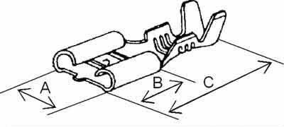

PříspěvekZaslal: 21.10.2009 , 21:20   Citovat
tak už jsem to našel, musel jsem si stáhnout jinej manuál (v tom co jsem měl ten konektor nakreslenej nebyl)
připíchnu na to takovýhle konektory
