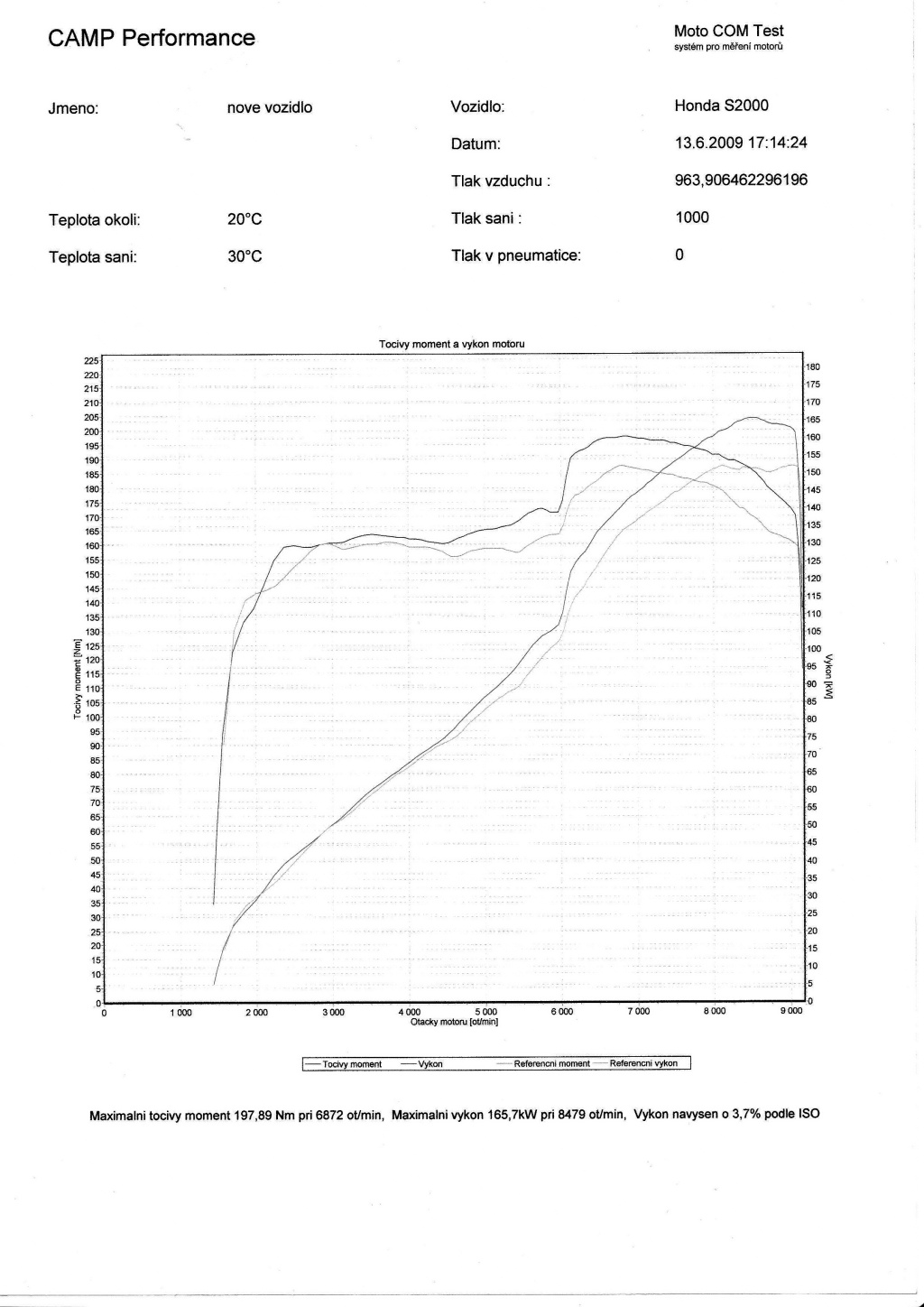

to vyzera do 6000rpm akoby ani nefukalo a priebeh horsi ako seria a od 6000rpm akoby to tlacilo tak maximalne 0.25-0.3 bar...
- jinak to ses hodne dobry, kdyz poznas kolik to tlaci podle grafu Úsměv
tak málé vysvětlení - pří nizkých otačkách nezapomen ze na řemnici je zátěž kompresor, tzn proto je průbeh o malinko horší než serie ale zase né o tolik, na těch nizkých se ještě malinko bude pracovat
a kompresor funguje až kdyz sepne v-tec, tzn přesně od 6200 ot/min, ted už je tam hozena malá řemnice a tlačí 0,6 bar, nástup kompresoru te zatlačí do sedačky těch 9000ot/min je tam hned
vstriky 750cc, které jedou zhruba v přepočtu na 140% seriovych...
poznatek pigina je uplne na prd apon teda tu co mam ja od AEM
bohuzel udavaji ze v-tec jde ladit bohuzel nejde
dale to podstatna vec abych se dostal vic nez 300ps je predstih a bohuzel opet tady pigina umoznuje jen smerem dolu nikoliv nahoru
tzn opet pro další stadium ladení asi budu opravdu nutna jina RJ
dalsí faze to chce udělat hlavu, vačky, kanaly atd snizit kompresni pomer + tešnění...
co do USA jsem neobjevil ameriku, ale rikam kdyz to funguje jim proc by to němělu fungovat i u nas ale co do uprav tady v čr spiše jde o terorie o praxi ti nidko skoro nic nerekne...
a i amici co davaji grafy tak hodne mlzej a uz jsem se setkal, ze pise seriovy motor atd a pak z nej vyleze, ze ma kovane pisty, snizenou kompresy, udelanou hlavu atd...

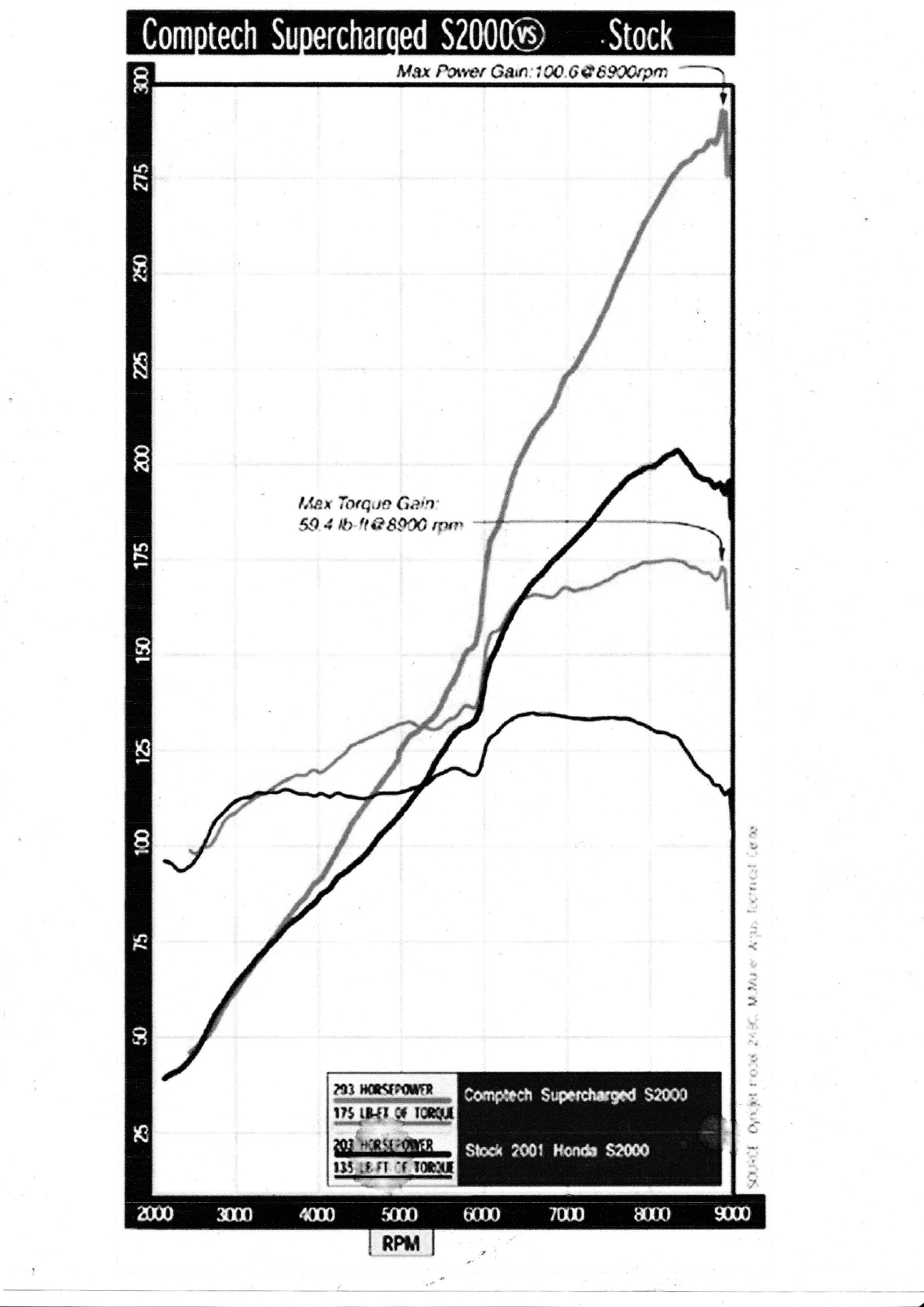

opět mala zajimavost na tomto grafu co je v priloze jsou 2 meření
jedna měla original airbox uzavrenej s kn flitrem a druhe měreni jsem airbox otevrel, hlavne tim pak clovek docili hodne zajmaveho zvuku kdyz se otevre v-tec Úsměv
posledni graf je co udava comptech s jejich kompresorm

a kolko to teda tlacilo ? lebo pri dobrom naladeni by to malo mat taky vykon pri tom tlaku co som pisal (za predpokladu, ze ten motor mal predtym naozaj 240hp).

panové mate graf od comptechu proste to tak je
Není tohle náhodu spíš způsobený tím, že comptech je centrifugální kompresor (studená část turba hnaná přes ozubovou, nebo řemenovou převodovku) a ty mají poměrně uzký rozpětí pracovních otáček, respektive maximum tlaku se vetšinou nastavuje až k maximu otáček motoru, který ho pohání, aby se zabránilo překročení maximálních otáček turbíny. Kdežto JRSC je Rootsuv kompresor a ty mají ohodně širší pracovní pásmo, ale o něco horší adiabatickou účinnost, i když to má z větší části na svědomí nepřítomnost intercooleru v kitech které využívají tenhle typ plnění.

U v-tecu cítíš ten zátah v 6 tisících kvuli tomu, že se poměrně dost změní časování a zdvyh a tím pádem i plnění. U toho typu kompresoru co máš je ten zátah u týhle hranice otáček, danej spíš zpřevodováním díky kterýmu se už začne turbína točit dostatečně rychle na to, aby vydala už nějakej znatelnější tlak. To kdy se sepne v-tec na to nemá skoro žádný vliv, protože tlak který kompresor vydá je poměrně úměrný otáčkám klikovky motoru.
Posunutí nástupu kompresoru do nižších otáček se pak dá udělat pomocí zmenšení řemenice (zároveň se tím i zvýší maximální plnící tlak), kterou máš osazenou na kompresoru, ale pokud to přeženeš, tak ve vysokých otáčkách ztratíš plnící tlak a můžeš časem zničit turbínu, protože její otáčky se dostanou za povolenou mez a lopatky můžou překračovat rychlost zvuku. Pokud tohle nastane, tak se dramticky snižuje účinnost a zvyšuje namáhání. U turbo kompresorů tohle hlídá wategate, ale tady se to dá řešit jedině pomocí nastavení maximálních povolených otáček turbíny a s tejnou mez při který jsou dosažený maximální otáčky motoru.
Jinak použití elektromagnetický spojky kompresoru, by možná mohlo vyřešit to zhoršení průběhu výkonu v nizkých otáčkách. Prostě by se ten kompik připojil až po dosažení otáček ve kterých bude mít už znatelnou účinnost a nebude působit jen jako zátěž na motoru. Při tomhle by si ale musel ještě vyřešit nějaký ten obtok vzduchu kolem kompresoru, když bude odpojený.
