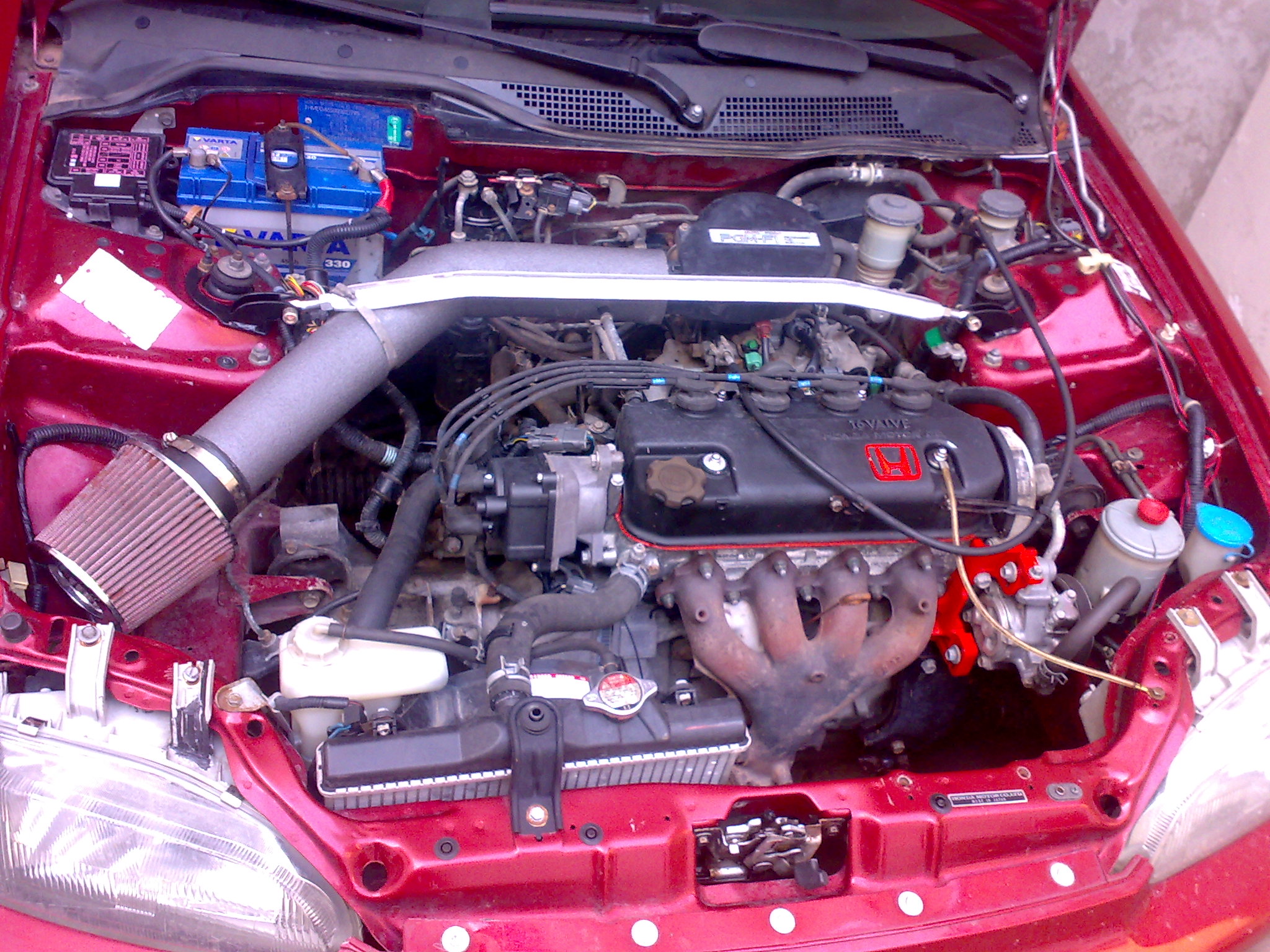

válej se mi doma jedny 4-1 svody, tak za symbolickou cenu bych je nechal.

4-1? to asi nebudou origo vid? mas foto? z jakeho je to matrose? Kolik je to ta symbolicka cena?

origo 4-1 svody z d15b2.
