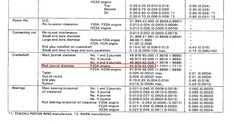

podle me ti poslali spatne loziska protoze F20A4 ma prumer ojnicnich cepu 45mm.
Ostatni motory co se davaly do P4G (H22A, H23A, F22B) maji prumer 48mm, takze jestli ti poslali na prumer 48mm tak to nemuze byt na F20A4...

tak to maji spatne, to co jsem sem vlozil je cast z original Honda manualu (doporucuju stahnout) a ten ma vzdy pravdu Úsměv
F20A4 = 45 mm OK

tak to sa teraz podrzte...PreludeZ mi poslal z manualu presne rozmery ojnicnych lozisk ktore som potreboval...ja som to poslal kamosovi ktory potom volal nejakemu znamemu do orakoru(na slovensku najvacsi distributor nahr.dielov, neviem ako je to s nimi v CR)...no a v orakore na zaklade toho nakoniec zistili ze priamo z hondy im poslali nejake chybne udaje o oznaceniach niektorych motorov...nahodou bol medzi nimi aj moj F20A4 a preto mi 2krat prisli tie iste ale nespravne loziska...a zahada je vyriesena Úsměv
