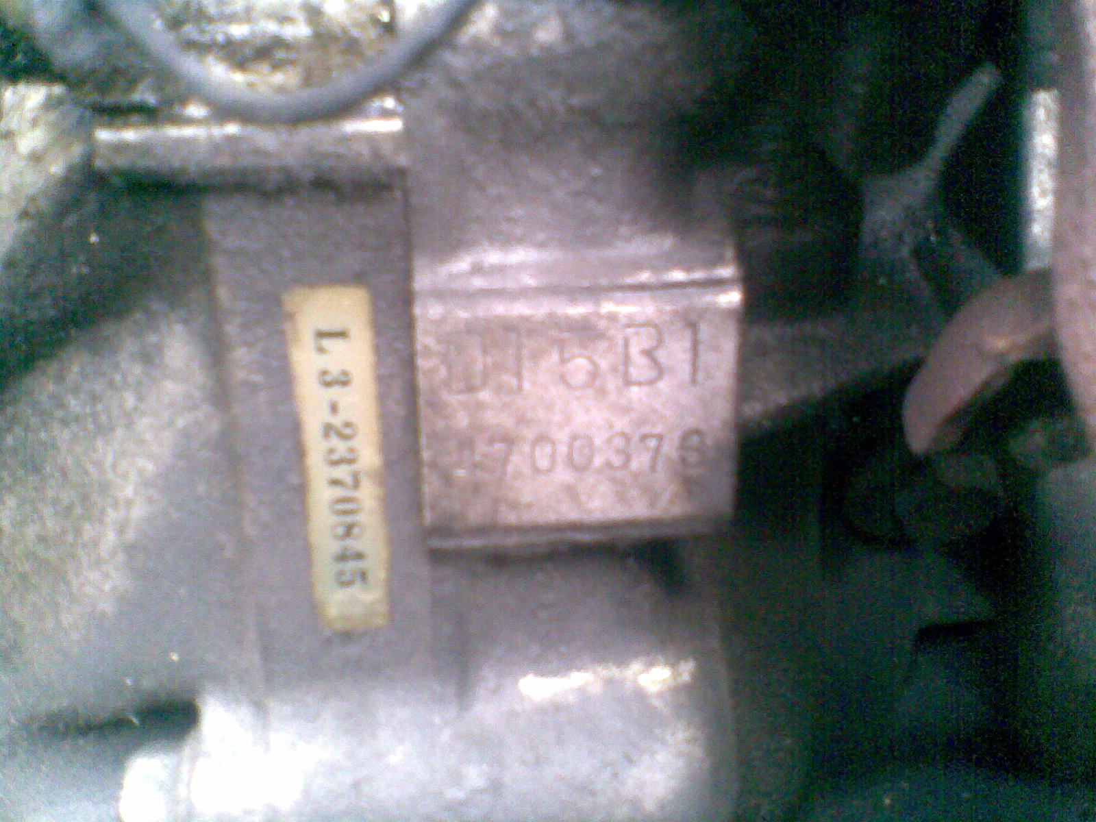

tak jsem nasel nejake oznaceni, tak jakou teda prevodovku tam muzu dat?

TRUcKER napsal:
no tak l3:)

no jo, ale to je 4kvalt a ten urcite nesezenu, nebo to oznaceni l3 je je vice typu, nebo jak to je?

TRUcKER napsal:
mel by ti tam padnout i 5ti kvalt

a to bude furt oznaceni L3? ten 5ti kvalt?

poradte nekdo poradne, vubec nevim, co mam shanet za prevodovku, no tak znalci, projevte svoje schopnosti Úsměv

TRUcKER napsal:
pořádnej výtlem hledej L3 faq převodovky a jinak je to řada D takže veškerý převodovky z d řady s řazením tyčí.nějak mi nejsou jasný ty podložky do tripoidu
