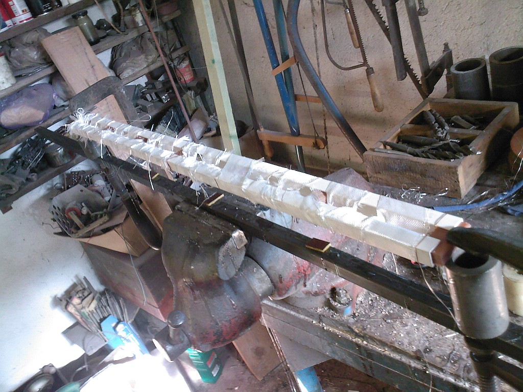

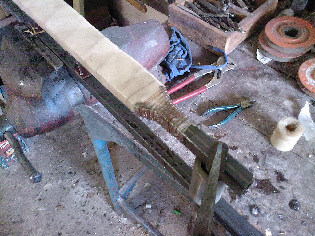

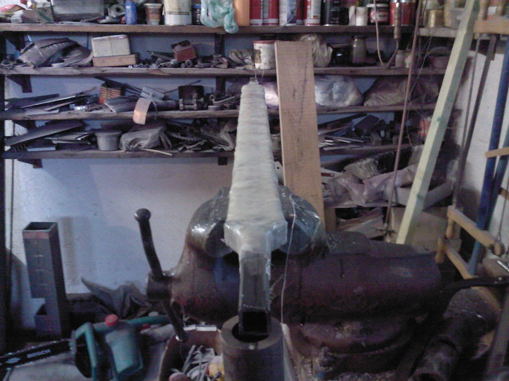

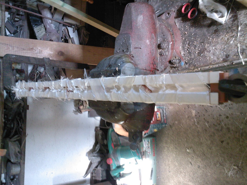

Dneska jsem se pustil do výroby zadní rozpěry. Původně měla být celokovová, ale nakonec bude z laminátu a do ní budou vložené kovové patky. Na ty ale přijde řada až se auto vrátí z laku, abych si mohl pořádně rozměřit rozteče šroubů co drží tlumiče, takže zatím nahodím jen pár fotek laminátové tyče Úsměv

Laminatova rozpera???? Zajimavý počin. Nebude pružit?Nebo bude pouze dekorativní???

Pružit by snad neměla, to budu muset ještě vyzkoušet, až zatuhne epoxid. Dělal sem jí, ale podobným způsobem jako se třeba dělají rámy na kola (polystyrénový profil se omotá tkaninou, tak aby se plátno překrývalo a napustí se epoxidem) takže by snad mohla být OK a pokud ne, tak místo ní vrznu ten ocelovej jekl a bude klid Velmi šťastný Chci právě spíš jen zkusit co to udělá.

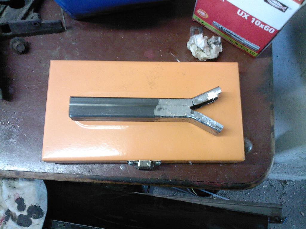

PříspěvekZaslal: 30.5.2009 , 12:26   Citovat

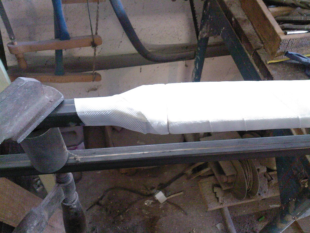

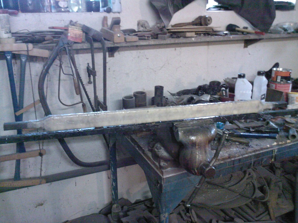

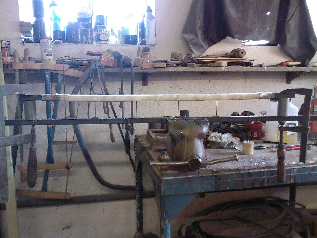

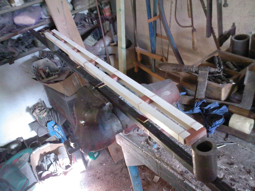

První pokus o výrobu rozpěry se uplně nepovedl, asi kvuli starému epoxidu, který se špatně vytvrdil. Takže sem se pustil do pokusu číslo dva a ten už vypadá slibněji. Trochu sem zapřemýšlel nad vnitřním zpevněním tyče a rozhodnul se uvnitř udělat výztuže ve tvaru X, tím že přes dva plastové C profily navynu křížem plátno, které po vytvrzení bude zlepšovat odolnost tyče v krutu a ohybu.

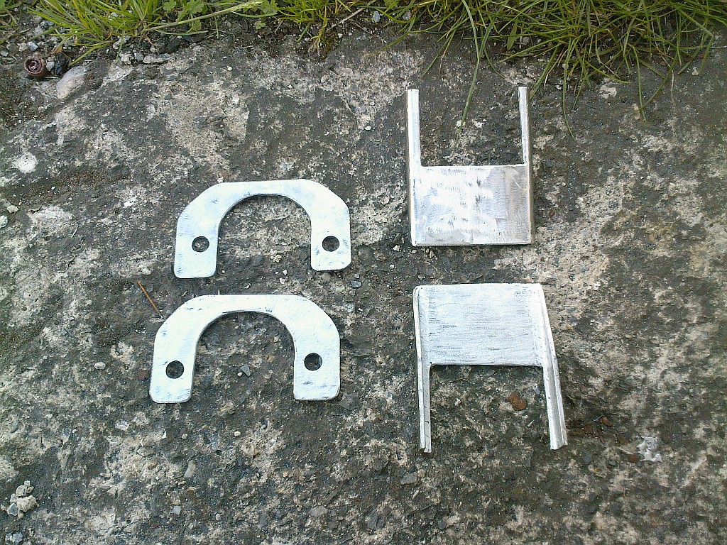

Ahoj ..zadni rozperu jsem resil taky ..mam i neco zkonstruovanyho a jestli ti to pomuze tak roztec je 80 mm muzu ti poslat i fotky tec zadnich patek mam jedny navic kdyz by si treba projevil zajem me budou uz knicemu tak ti je muzu nechat.

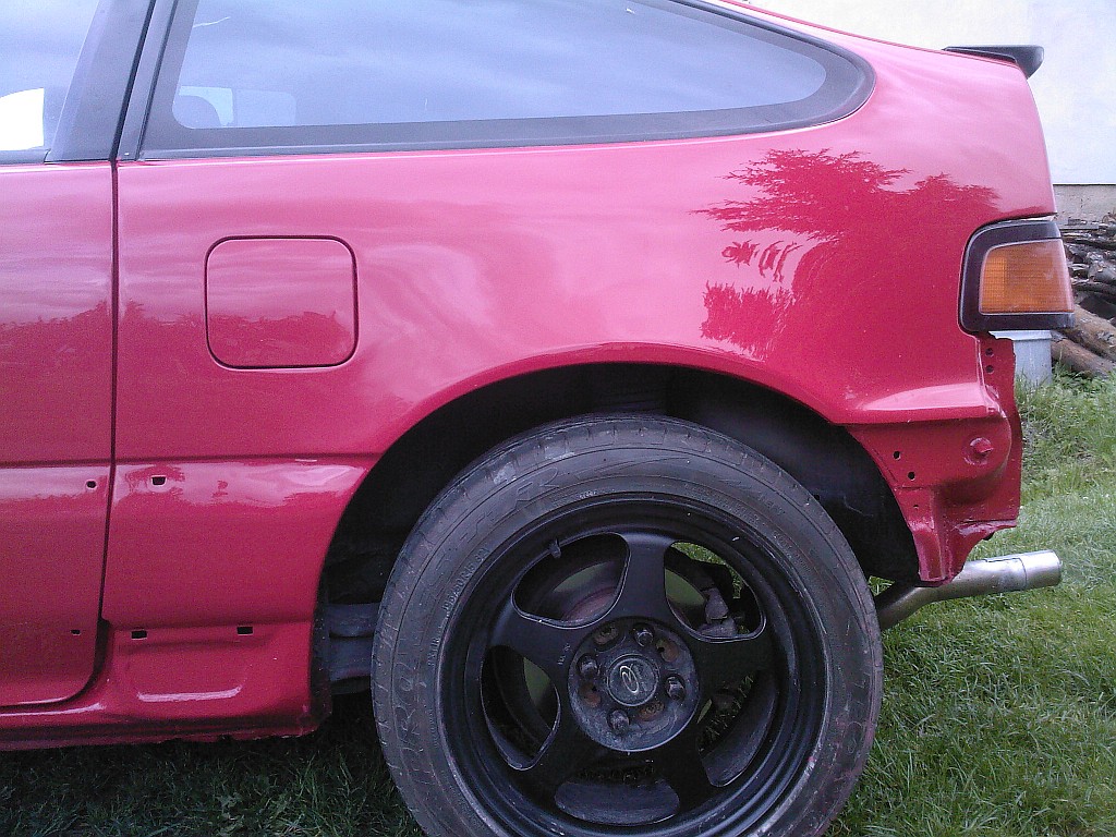

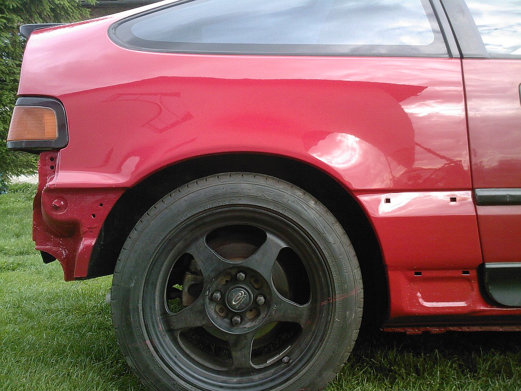

PříspěvekZaslal: 3.6.2009 , 22:59   Citovat

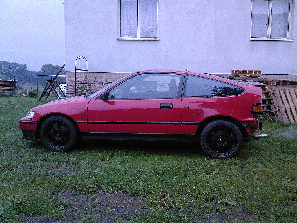

Tak a je nalakováno a začínám pomalu nastrojovat Úsměv
Lak 01.jpg, 225.45 kB
Lak 02.jpg, 278.91 kB
Lak 03.jpg, 252.68 kB
Lak 04.jpg, 237.4 kB

pekna prace, ale asi bych si na lakovani nedaval auto na litacich, mas cerveny gumy, a taky mi prijde ze mas trosku jinej odstin na dverich, ale treba kdys to vylestis, tak to bude stejne
Příspěvky: 8134 1995 Legend
LJay je teď offline  LJay
PříspěvekZaslal: 4.6.2009 , 12:37   Citovat
Já si nechával lakovat jen ty části co jsem brousil a svářel, tak proto je vidět, že dveře mají jiný odstín než blatník. Původně jsem chtěl nechat zbytek laku rozleštit, aby se to opticky spojilo, ale lakýra mi říkal, že to nepůjde, protože je to vybledlý až pod krycim lakem a že se na to leštičkou nedostane. Takže až zas budou peníze, tak nechám dostříknout i ten zbytek.

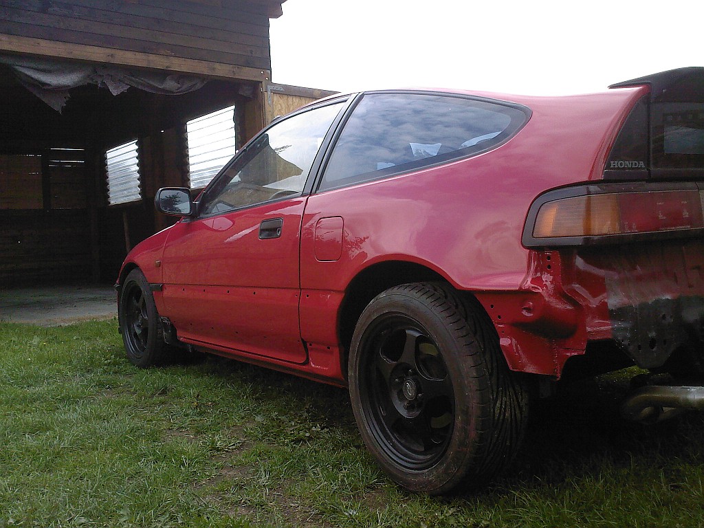

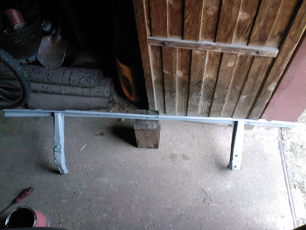

PříspěvekZaslal: 6.6.2009 , 22:21   Citovat

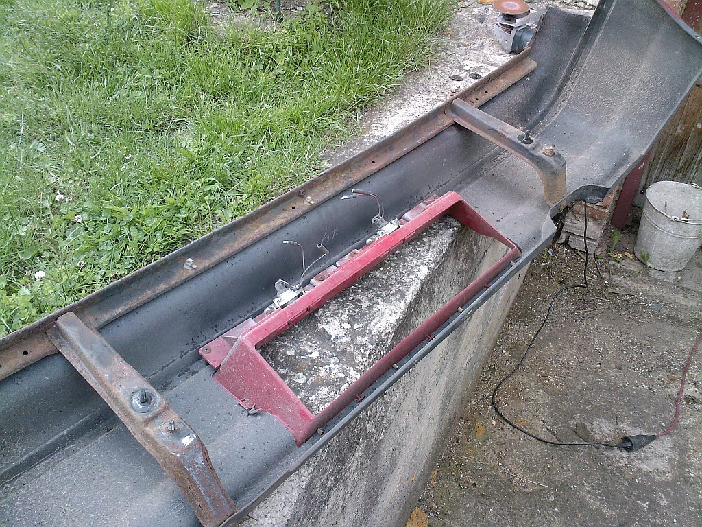

Dneska přišla na řadu výstuha zadního nárazníku, protože byla pěkně zrezlá, tak se brousilo, svářelo a natíralo Úsměv
Nárazník 01.jpg, 399.41 kB

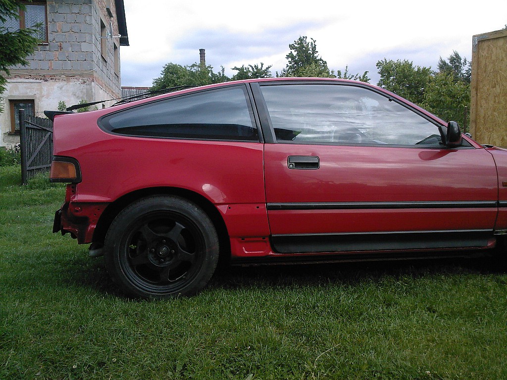

Ve volných chvílích sem pak dostrojoval venkovní plasty. Takže kromě zadního nárazníku už je z venku celý OK.

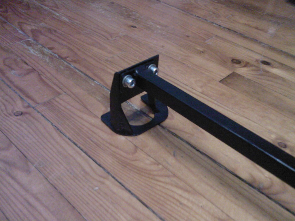

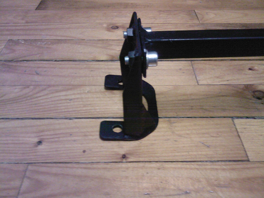

PříspěvekZaslal: 10.6.2009 , 22:33   Citovat

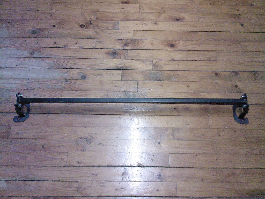

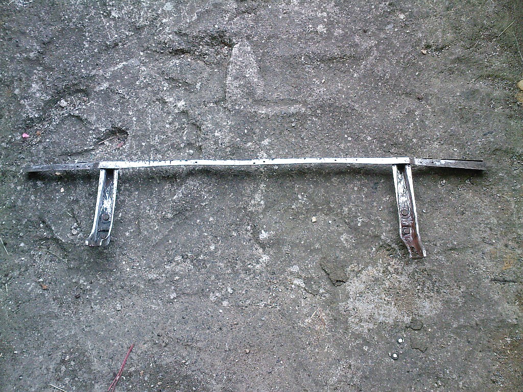

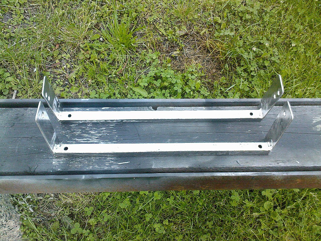

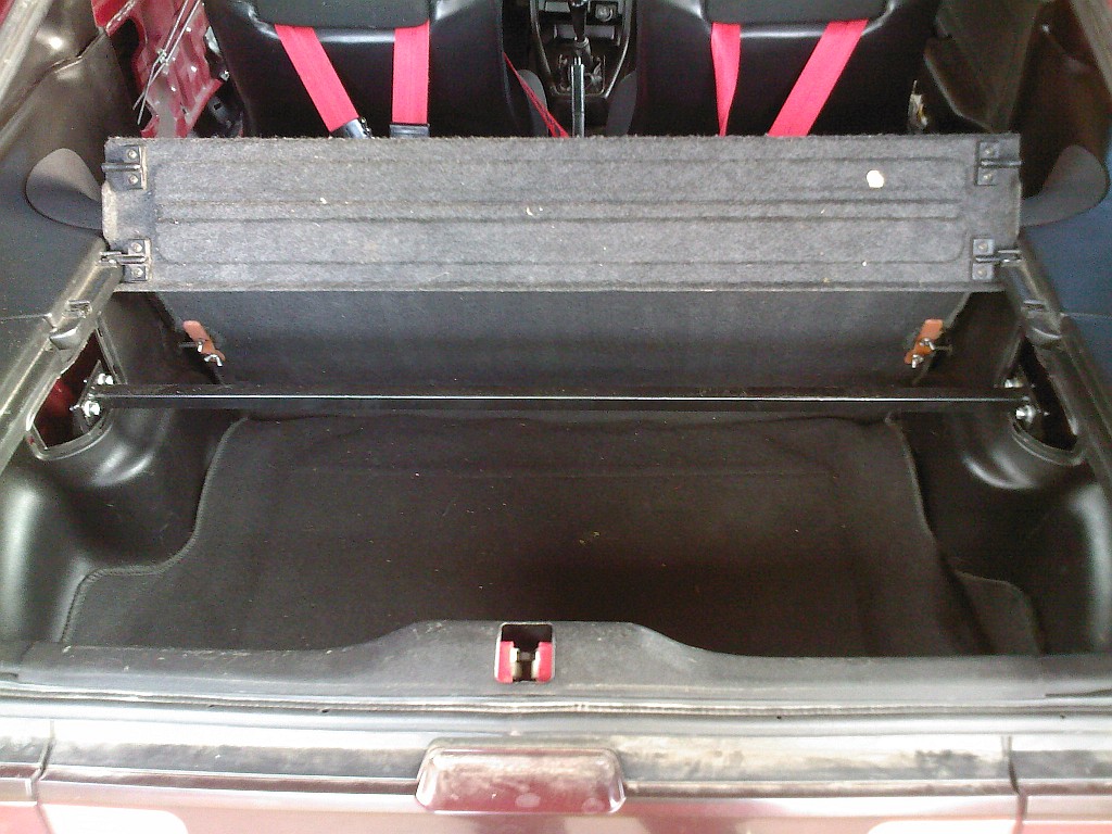

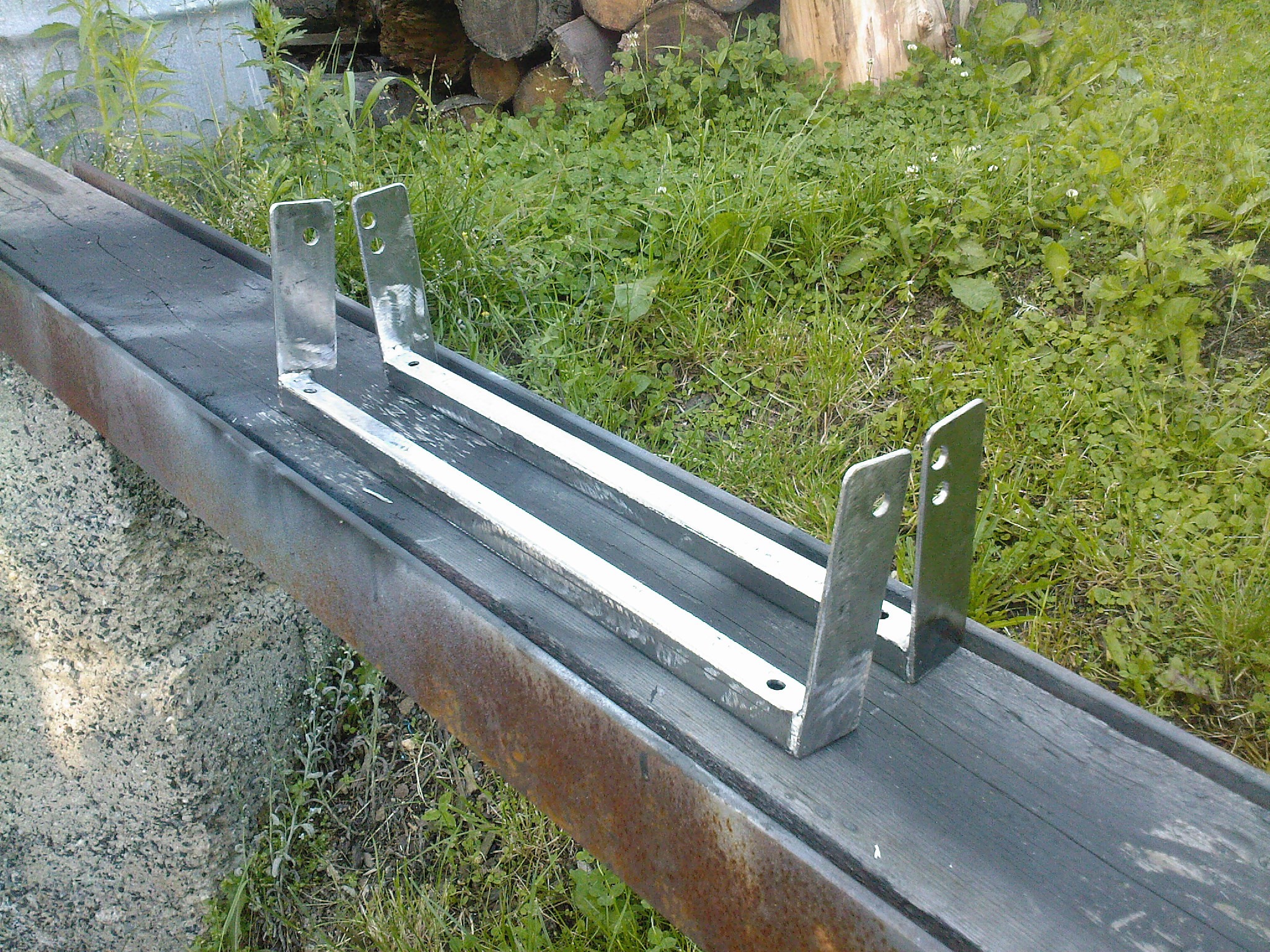

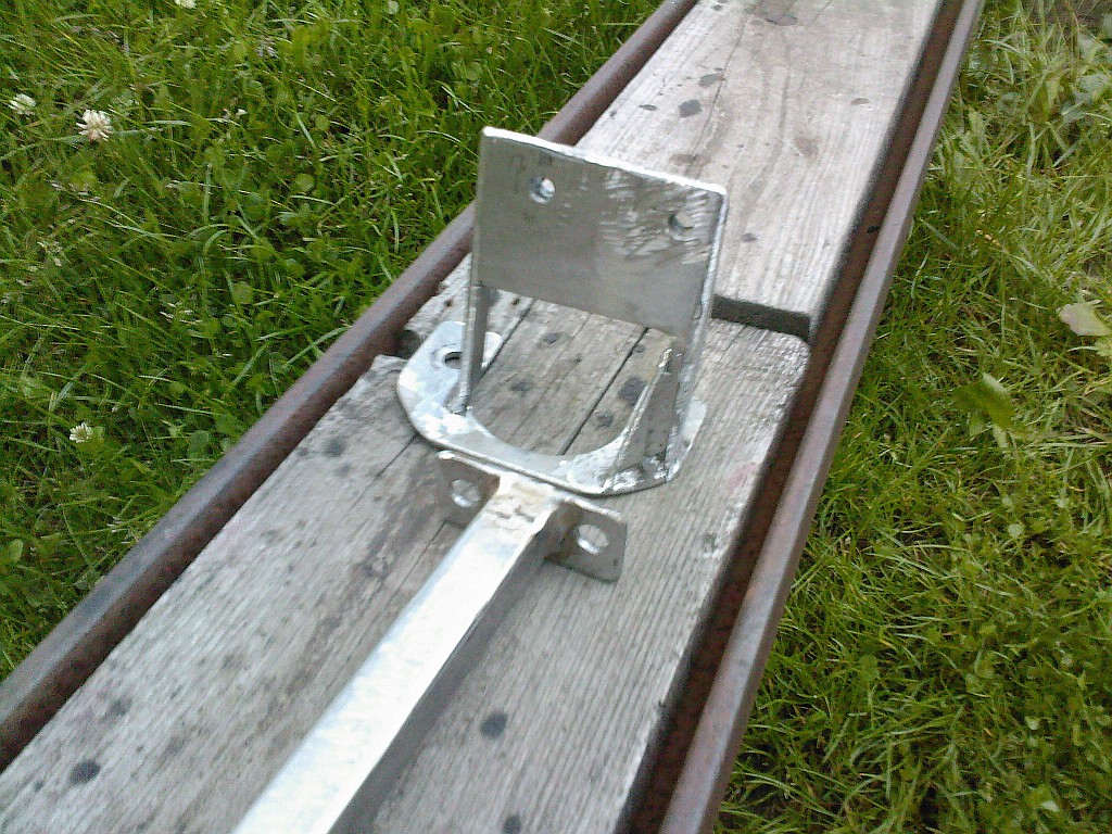

Nárazník už je zpět a dneska jsem konečně dodělal zadní rozpřeru. Laminátovou tyč jsem nakonec zavrhnul, protože při přijatelný pevnosti vážila prakticky stejně jako ocelovej jakl, kterej byl o dost pevnější. Patky jsem si vyřezal a vybrousil doma, takže sice nevypadají tak pěkně jako při řezání plazmou, ale mě to stačí a na funkci to žádnej vliv nemá Úsměv
Rozpěra 01.jpg, 445.58 kB

PříspěvekZaslal: 14.6.2009 , 20:08   Citovat
Dneska sem dostrojil interier a už zbývá jen tapec dveří, ale ten tam příjde až po namontování serva od centrálu a výměně tesnění ve dveřích.
Tady je fotka jak vypadá rozpěra v kufru. Ještě musim pořešit krytky a bude to ok.
Rozpěra 08.jpg, 211.6 kB

je nejakej znatelnej rozdil pri jizde S a BEZ rozpery?
PříspěvekZaslal: 14.6.2009 , 20:37   Citovat
Peet napsal:
Já s tím zatim nejezdil nikaj "brutálně" do zatáček, takže rozdíl cítit nebyl a navíc mám zatím rozpěru jen vzadu. Až udělám rozpěru i mezi přední tlumiče, tak by to mělo být citelnější, protože tam na tlumiče působí větší váha.

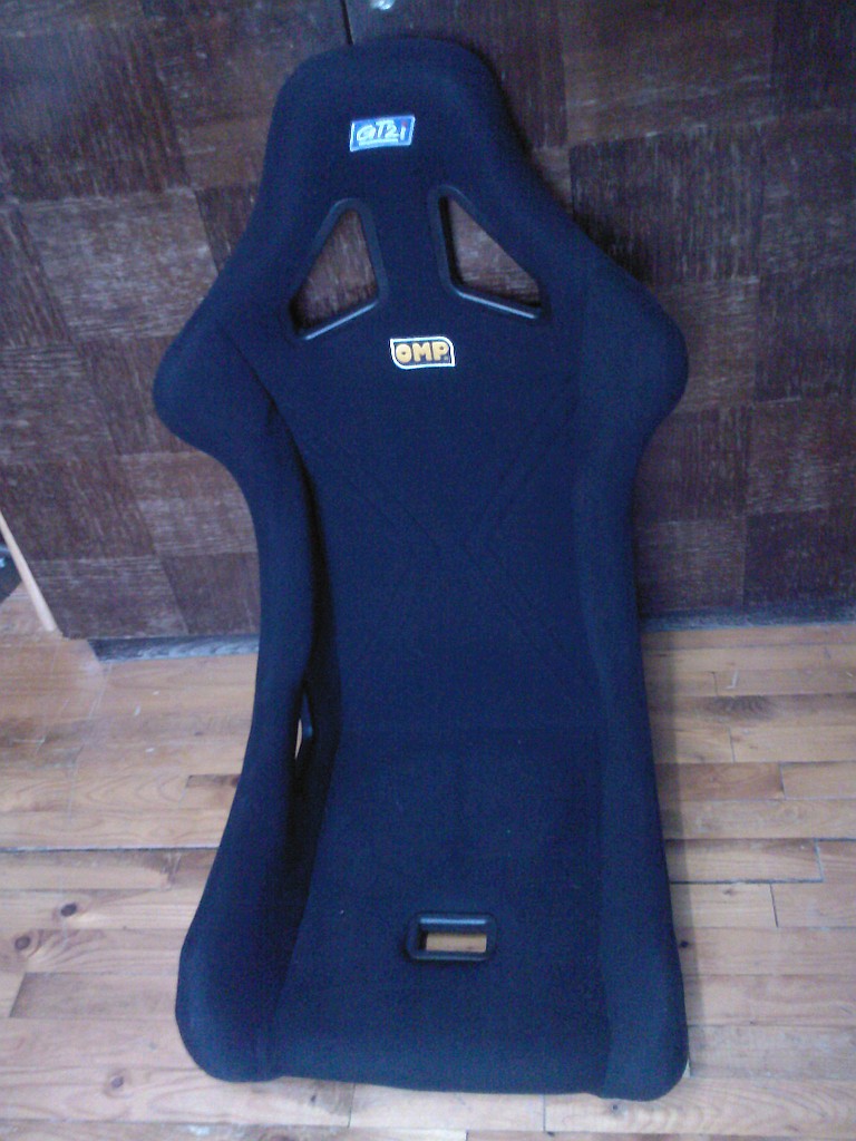

Tak dneska dorazila sedačka. Nakonec jsem nekoupil Bimarco, ale OMP protože byla na rallybazaru za dobrou cenu Úsměv

Pěkné,ty lišty se dělaj blbě co aby dobře pásly ...
Jinak červená je asi nej barva pro crx že?

Červená Céru sluší, ale ta moje je na pár místech dost vyšisovaná. Až budou peníze, tak musim nechat dostříkat i zbytek auta, aby to vypadalo trochu k světu.

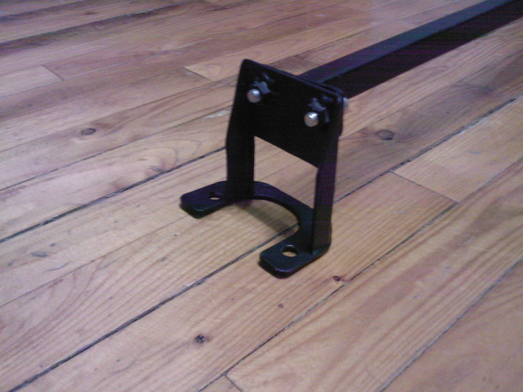

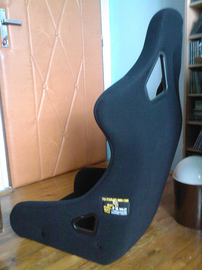

PříspěvekZaslal: 20.6.2009 , 21:36   Citovat

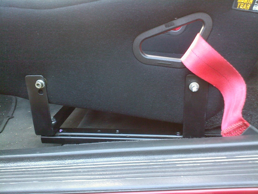

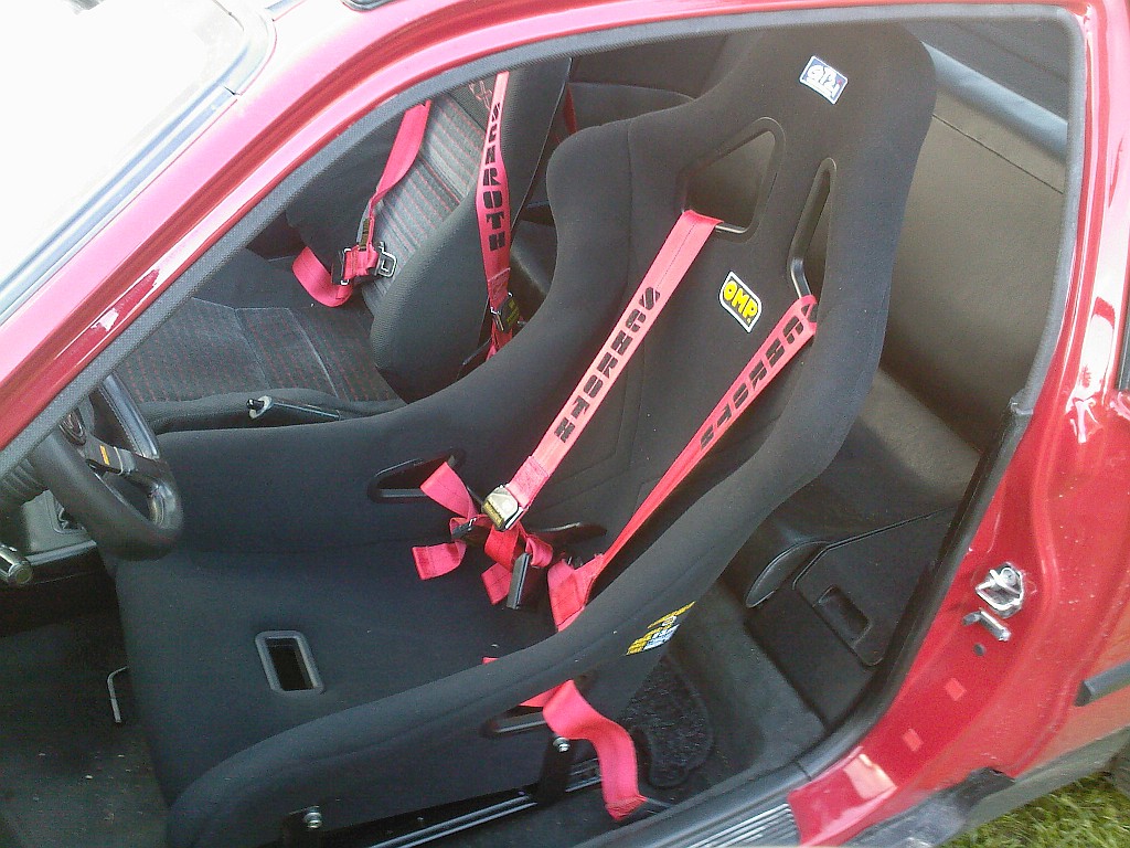

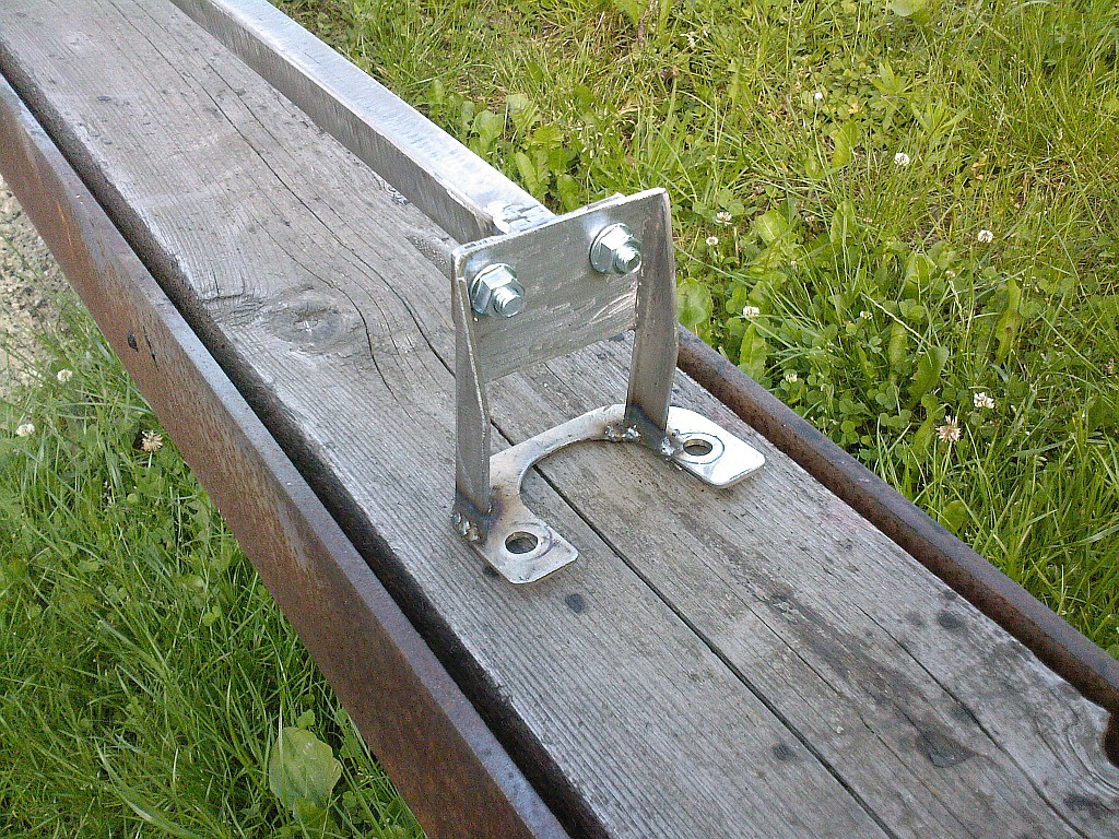

Dneska jsem zapracoval na držácích a namontoval sedačku do auta. Byl jsem to na zkoušku projet a rozdíl ve vnímání jízdy je opravdu obrovský. Člověk jakoby se stal součástí auta. V žádný zatáčce už se nemusim o nic zapírat a cítim každej pohyb auta, takže maximální spokojenost. Jen to nastupování a vystupování chce trochu cviku Velmi šťastný
Tady je pár fotek z výroby držáků a namontované sedačky.
Držáky 01.jpg, 470.75 kB
Držáky 02.jpg, 1.19 MB
Držáky 03.jpg, 195.32 kB
Sedačka 03.jpg, 222.23 kB
