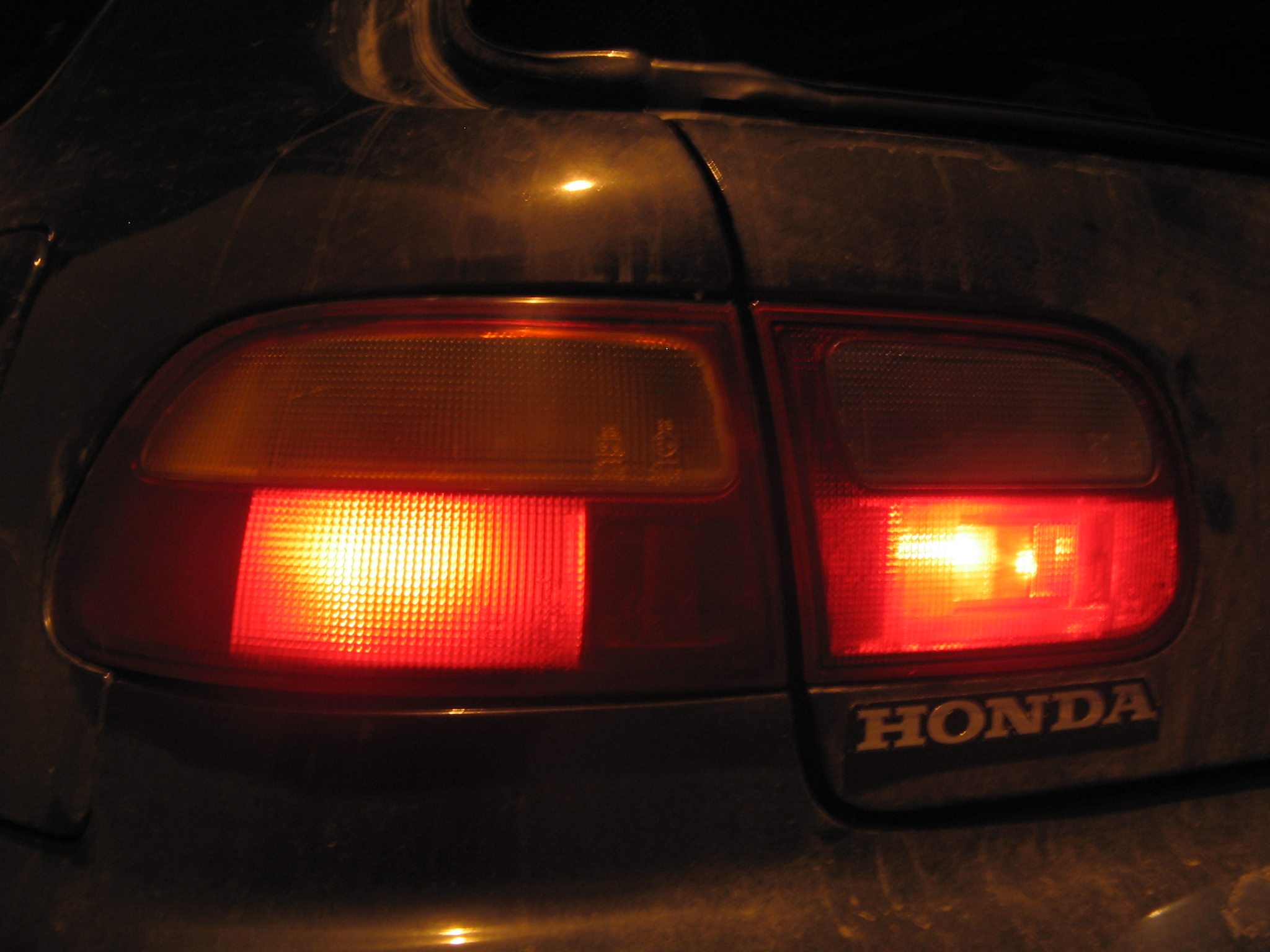

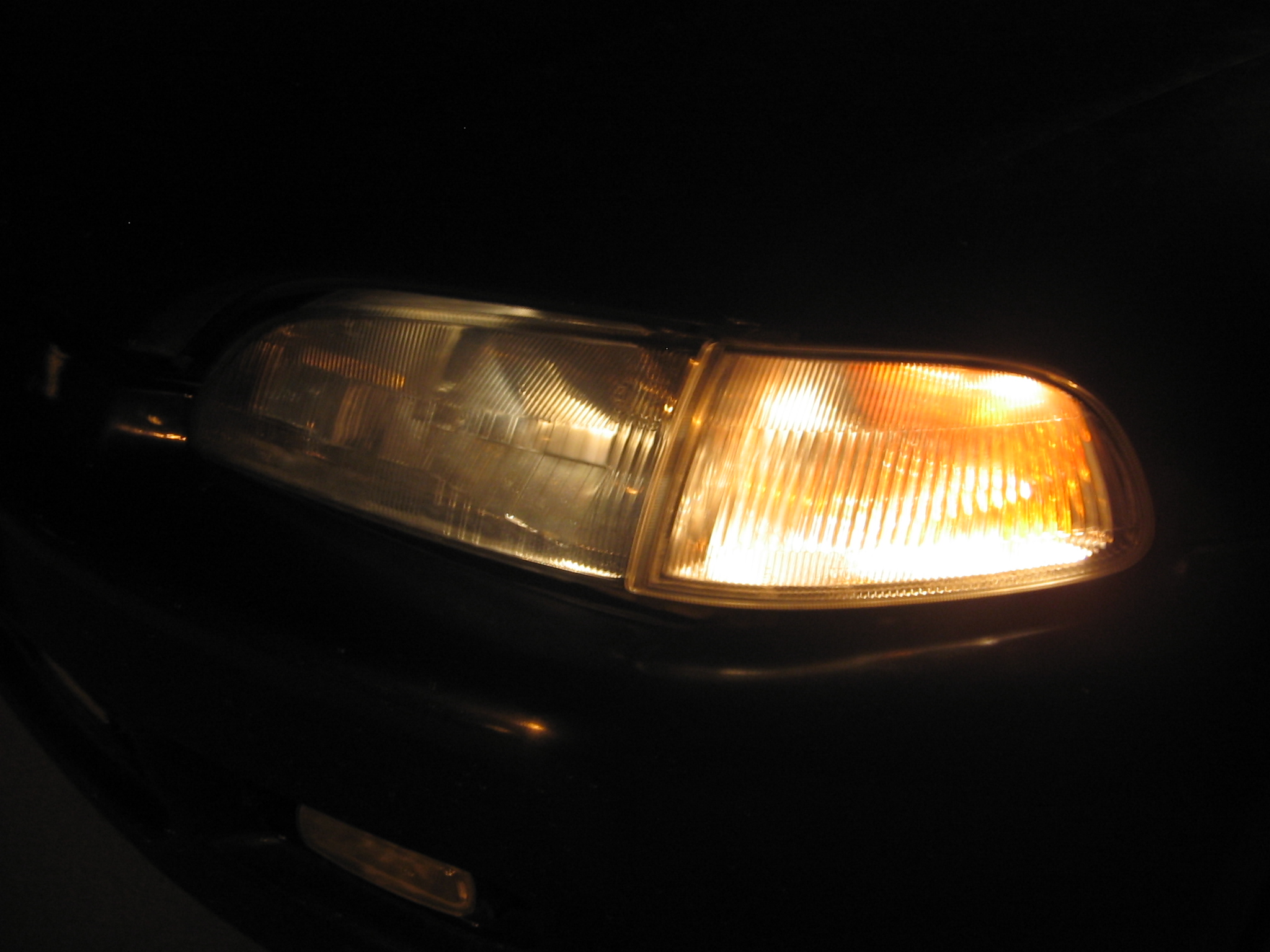

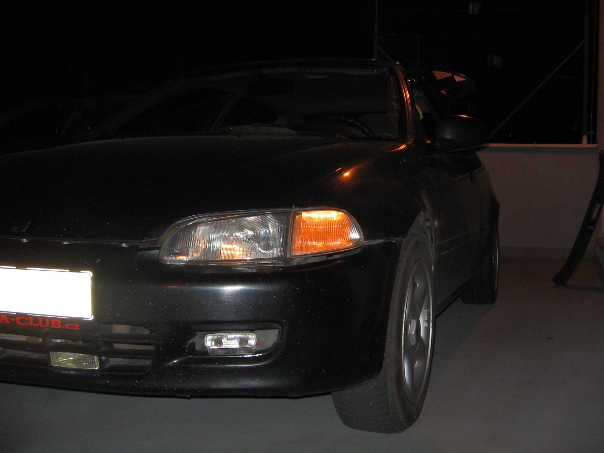

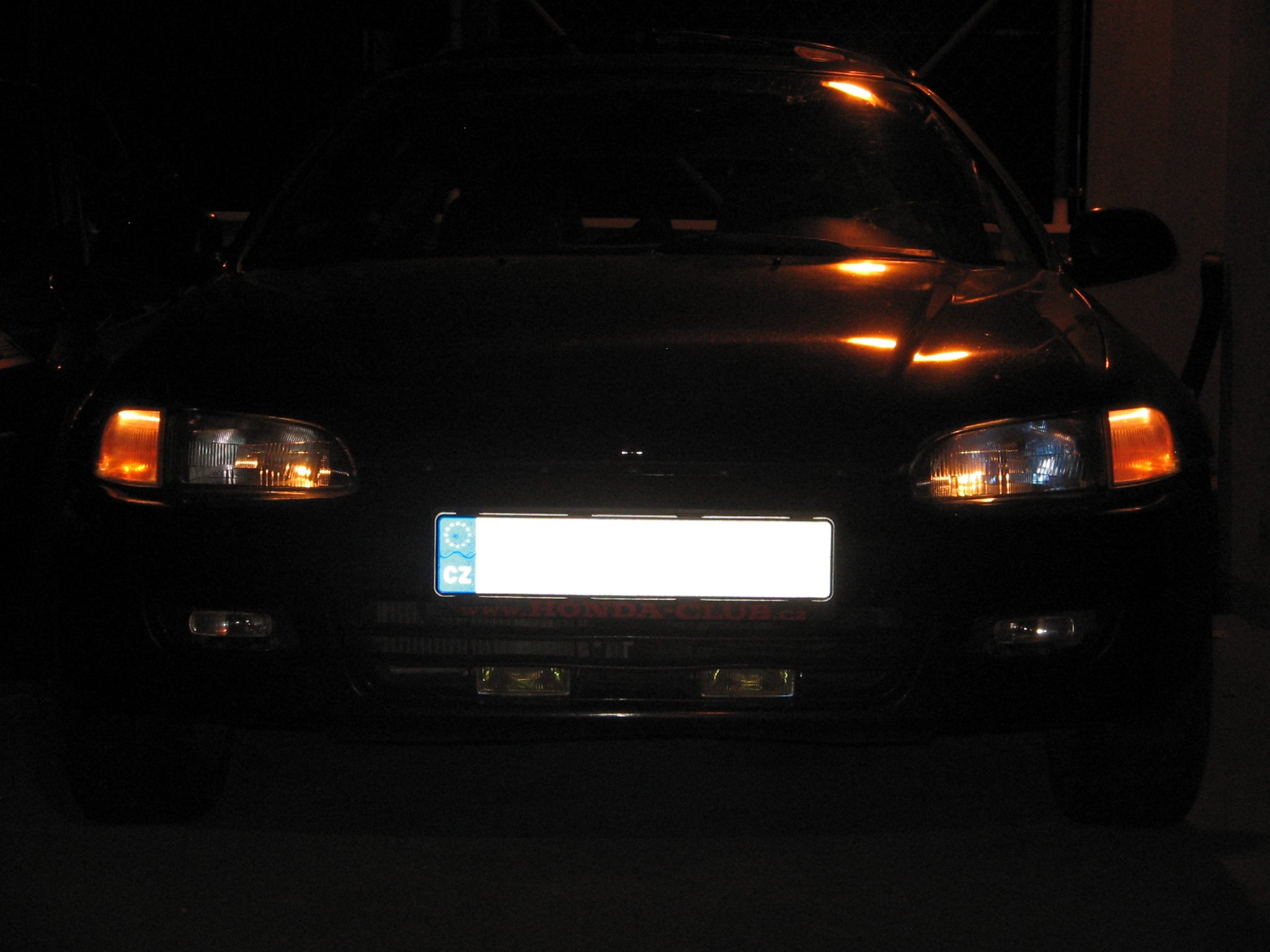

Zdrarím, tak já to mám též řešené podobně. Viz foto a text v profilu.
V předu pomocí rozbočovací rychlospojky půjčení plus a mínus od parkovaček, zakoupená objímka na celoskleněnou zárovku 3 či 5W, na její konce naletovat dráty, pak vrtnout dírku do zadní stěny blikače u horní ploché strany a zadělat silikonem a lepší je použít oranž celoskleněnku, bílá nedělá takový efekt v bílém blinkru.
Zadní lampy jsem upravil aby svítili 4x obrysovka a 2x mlhovka, je to proti výrobci a na technické to nemusí projít, ale co všechno na autech máme origo a neprošlo by, že?
Tam bylo nutné sehnat 2 patice pro dvouvláknovku, půjčit si z osvětlení RZ plus, natáhnout kabely od mlhovky a na pravé lampě odříznout záslepku prázdné lampy, sehnat těsnění (já měl po ruce ze sifonu pořádnej výtlem ) průměr cca 25-30mm a bylo hotovo.
Foto viz ODKAZ na WEB!!!
01 - 06. 03. - Přední obrysová světla rz.jpg, 312.18 kB
02 - 06. 03. - Přední obrysová světla.jpg, 676.82 kB
03 - 06. 03. - Přední obrysová světla rz.jpg, 287.41 kB
23 - 06. 03. - Zadní obrysová světla.jpg, 876.66 kB
