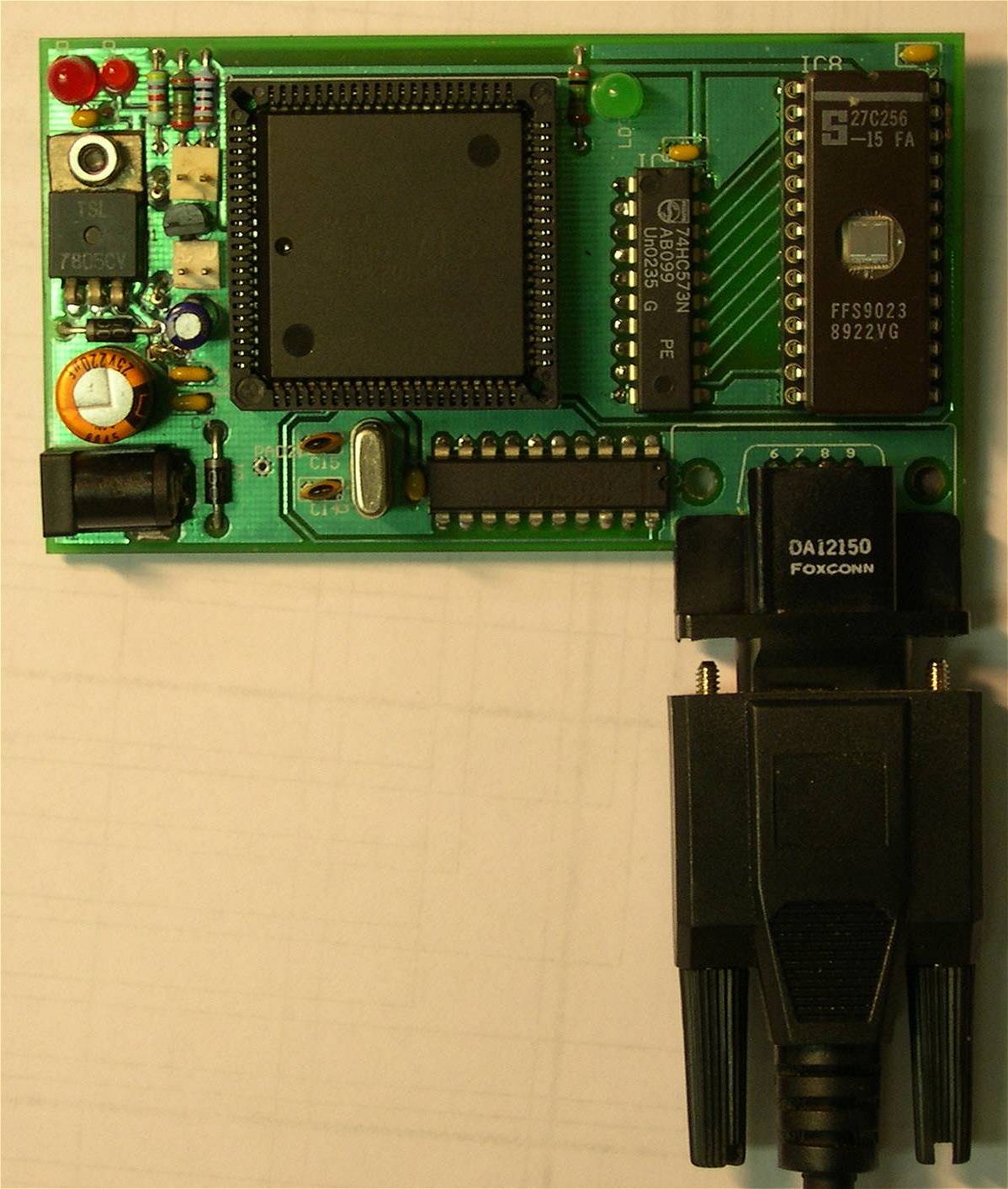

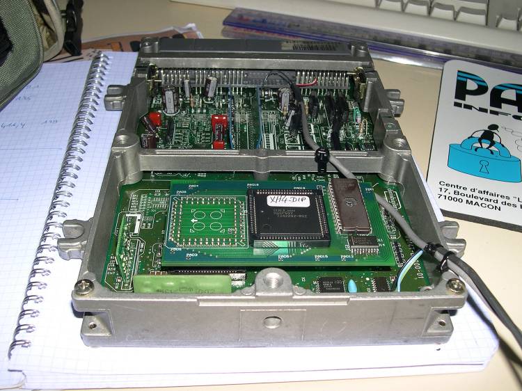

to jo ale tady byla klasická patice viz foto . nebylo jednodušší řídit zvlášť ten atts ? to má jen proměnnou svornost ,myslím ne ?

někde tam bylo video jak tam měl píchlýho ostricha,neměl jsem kdy se v tom povrtat abych zjistil přesně co a jak , nějakej editor k tomu je , ale nespustil jsem ho chybí mi asi nějaká knihovna s franštinou tipuju , prostě není zatím čas.
uff, to by bolo podla mna uplne novy vyvoj. najjednoduchsie bolo fakt pouzit ten greddy ultimate.
