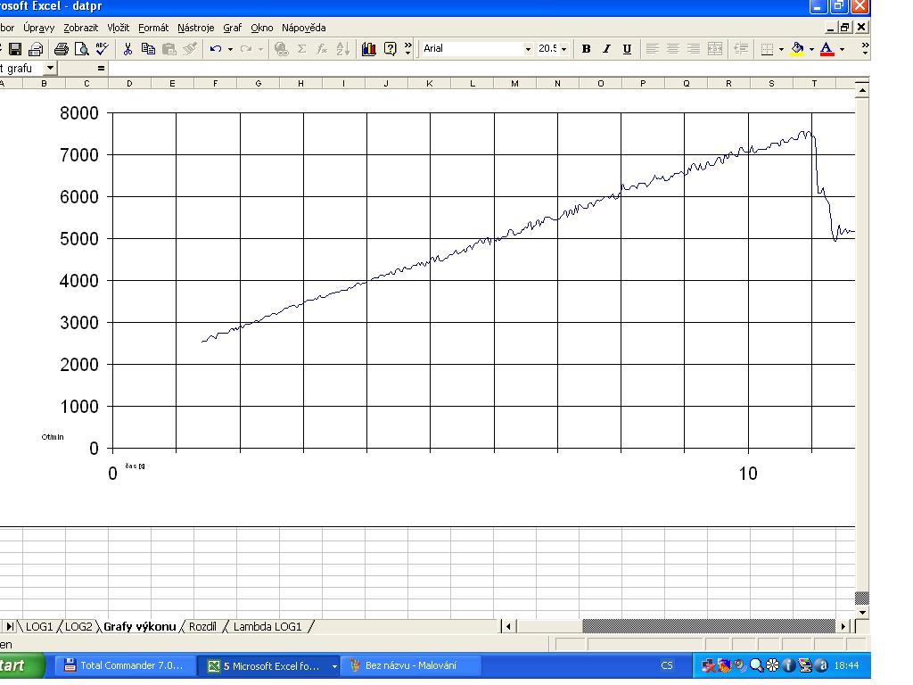

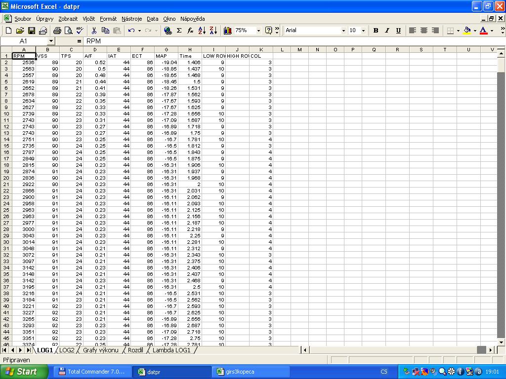

odkud jsi ,stačilo se ozvat z ecu jdou data 3x za sekundu Velmi šťastný to je celkem solidní přesnost
edit tak jsem se kapku přepočítal(vypadlo desetinný místo) je to po 0,031s takže asi 30x za s Velmi šťastný tohle pak z toho vypadne -je to zmenšený aby bylo trochu vidět výsledek , ve skutečnosti je to kapku delší.
datalog.JPG, 105.29 kB
datalog tabulka.JPG, 193.24 kB

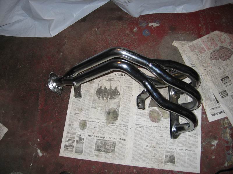

není zač. to stejné s omotáváním mi řekl taky. tak zlom vaz a pak pošli ukázku jeho práce:)
a na mikiho jsem úplně zapomněl, taky si je vlastně nechal dělat u něj.

Jasná, až budou doma, tak je blejsknu.

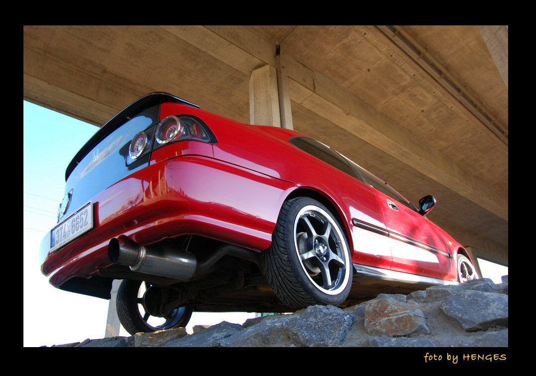

těch 14kw (údajně měřeno Gtechem) jsou slova Jury Doupovce po výměně seriových svodů a Invidie za svody 421 od něj + pouze 50trubka od něj a koncák Invidia ponechán ... já jen můžu říct, že poznat to šlo jak pocitově tak viditelně na čase ...
421 na B16a1

Miki Civic napsal:
takze fakta :
1) udajne mereno
2) vcetne vymeny seriovych svodu za delane
3) ponechan koncak Invidia
Tomu se rika lidova slovesnost. A na takovych pohadkach, ze nekdo neco rekne, tu vse stavime naštvanej

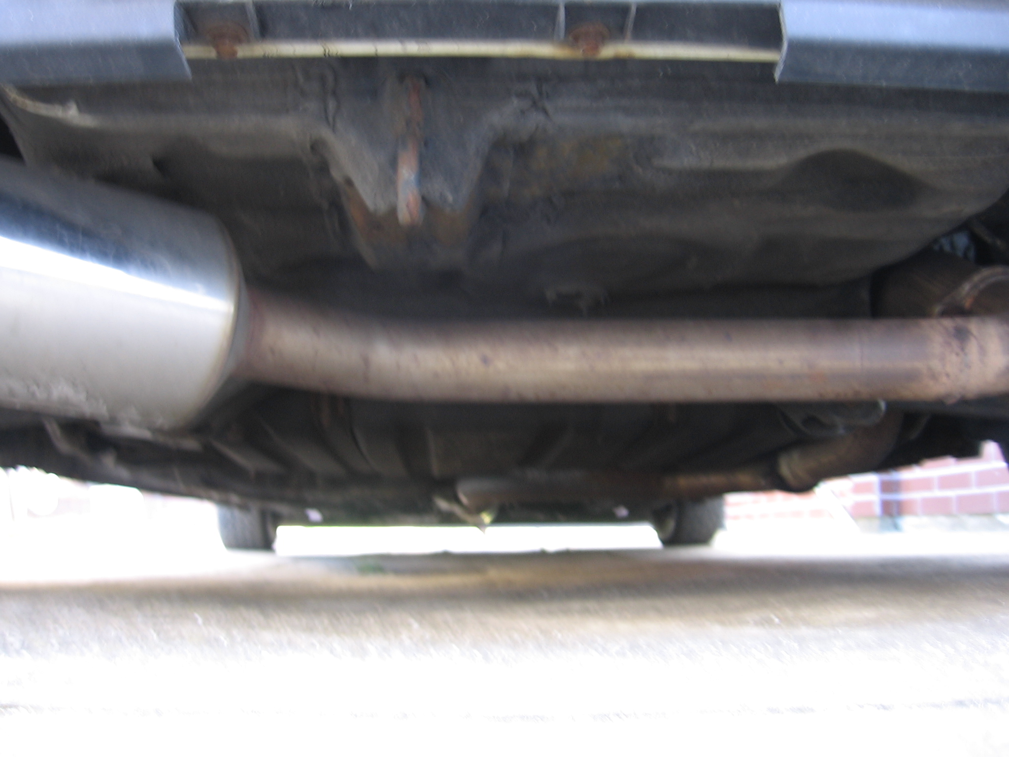

Reno: bohužel je to tak ... ukaž mi tu někoho kdo před koupí svodů jede na brzdu a po výměně zas ? ... Smutný
malé související OT: Když ted prolízám nějaké fota, napadlo mě, nemá být u výfuku co nejmíň ohybů? Nepřipadne vám třeba ta Invidia viz obrázek moc pozohýbaná? A proč na konci není rovně ale 90°C zahnutá a vyvedená vlevo? .....
IMG_8142.jpg, 785.62 kB

PříspěvekZaslal: 30.12.2008 , 0:22   Citovat
CRXMANN napsal:
není to proto, že tam máš úchyty a invidia to dělá na originální závěsy?!
to asi jo no Úsměv .. ale proč se Invidia (a další) drží nějakých origo úchytů, vždyť jde o performance díly, myslím třeba ta celá koncová část, sakra ted se dívám McHanz má tu Invidii rovně Mr. Green
Reno: pro mě byl důležitý ten čas, to mi ke spokojenosti stačilo, prostě jsem věděl, že zlepšení je ... jezdil jsem (a to nemyslím 5 pokusů) neustále 14,7 +- desetina .... a najednou po tomhle 14,4 a dokonce se mi extrémě vyvedla jízda že jsem zajel i 14,1 bez slicků ! ale to bylo jen jednou asi nějaká best konstelace hvězd, teploty vzduchu, mého mozku, rukou na řadičce a nohou na pedálech a všeho HaHaaa
Jinak máš samozřejmě pravdu, bylo by krásné vědět třeba "jo tyhle SRS svody na tom CRX B16 přidaly 5 koní " .... a ne "jede to líp, tam to se mi zdá, ež jede ještě líp, tam ty tam na tom nejedou" .... ať HC koupí brzdu .... Velmi šťastný

PříspěvekZaslal: 30.12.2008 , 0:25   Citovat
Miki Civic napsal:
No to jo jako jsou to performance díly. Ale jak tu někdo psal je to dělaný pro širokou veřejnost a ne každej chce vařit nový úchyty. I coupe to má pěkně zohýbaný, jde mu to horem přes nápravu.
