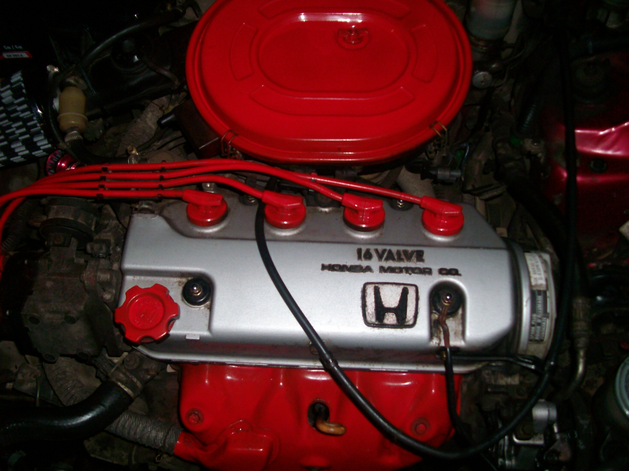

prosim nevite z jakeho civika je tento motor a jaky ma oznaceni pls potrebuju kupovat novou spojku a newim na jakej typ jeslti na 4.G nebo na 5.G newim kdo ty motory prehazoval a ted nmruzu sehnat kontakt na toho typka od koho sem to koupil ten karbec tam je original to sem zjistil tim ez pod vikem motoru je maly cerpadlo na benzin kdesto u strikacky by melo bejt v nadrzi dik za pomoc

Vlevo dole u priruby s prevodovkou mas takovou ctvercovou plosku.
Na te losse mas kod motoru.
Ale pocitam ze je tam d13b2 a to je 1.3. Ble

podle ceho soudis?? jo na tu plosku sem koukal ale je to pretukany je tam d15b2

PříspěvekZaslal: 21.12.2008 , 23:30   Citovat
jj presne jak rika Aqwertzz je to D13B2 mel sem to same v C4G jinak spojka ma prumer 200mm pocet zubu 20 a ja sem kupoval Valeo za nejakych 3900,- celou sadu

je to videt ze je to prerazene nebo je to origo jinak ten motor na pohled vypada jako D13B2 podle toho cerveneho vika pod kterym je vzduch filtr a pod nim karbec

Kdyz porovnavam foto i s mym byvalym motorem tak mam jiny rozdelovac, takze 1.3jka ma asi i jiny rozdelovac.
