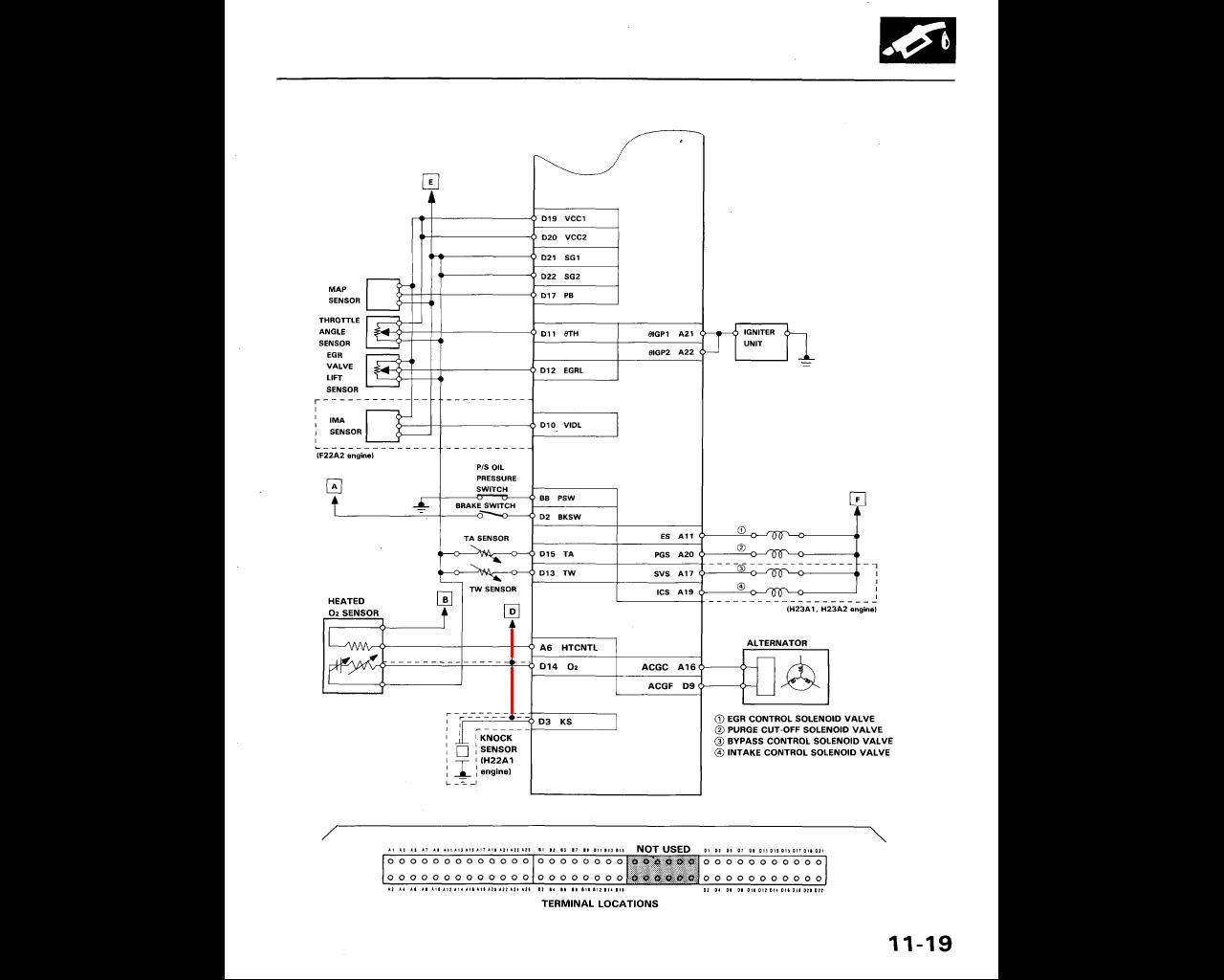

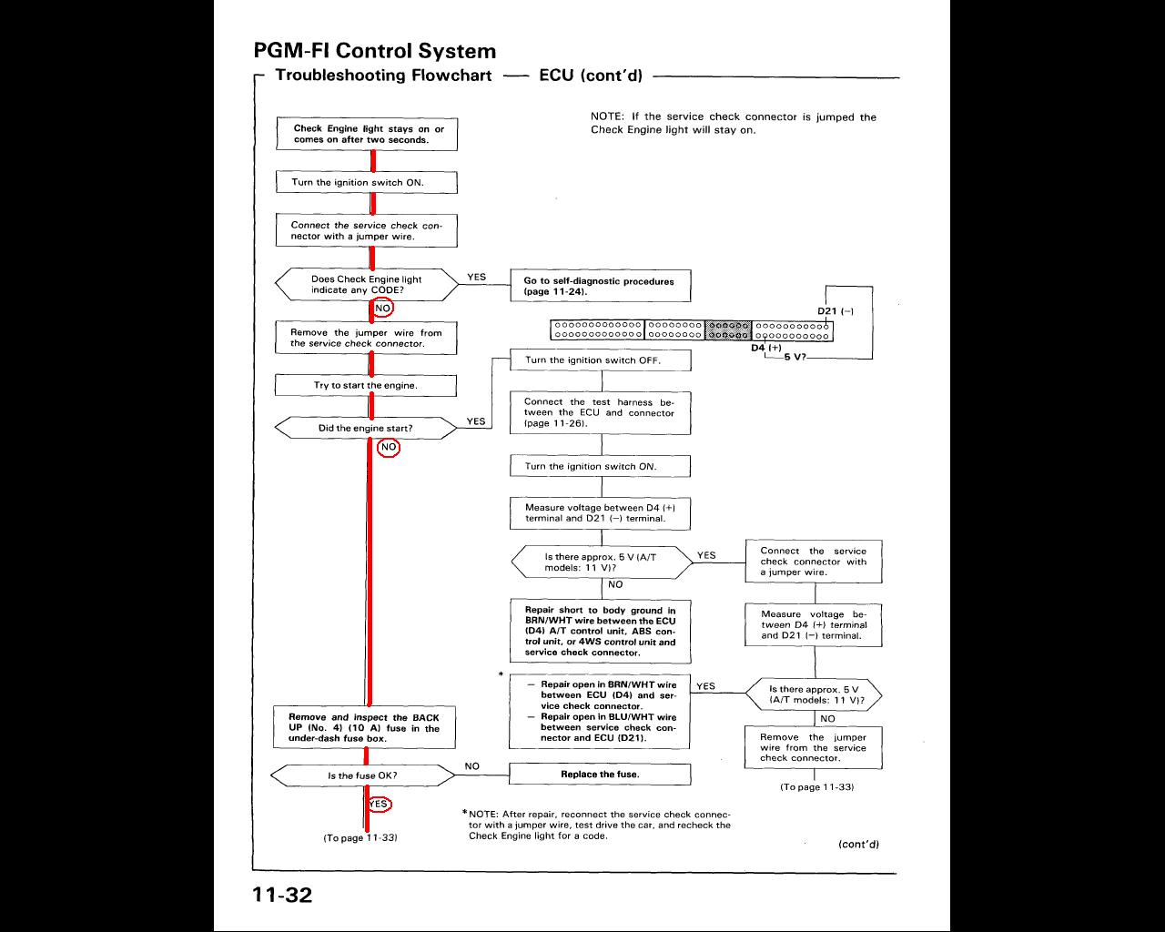

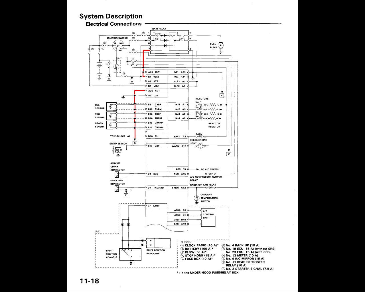

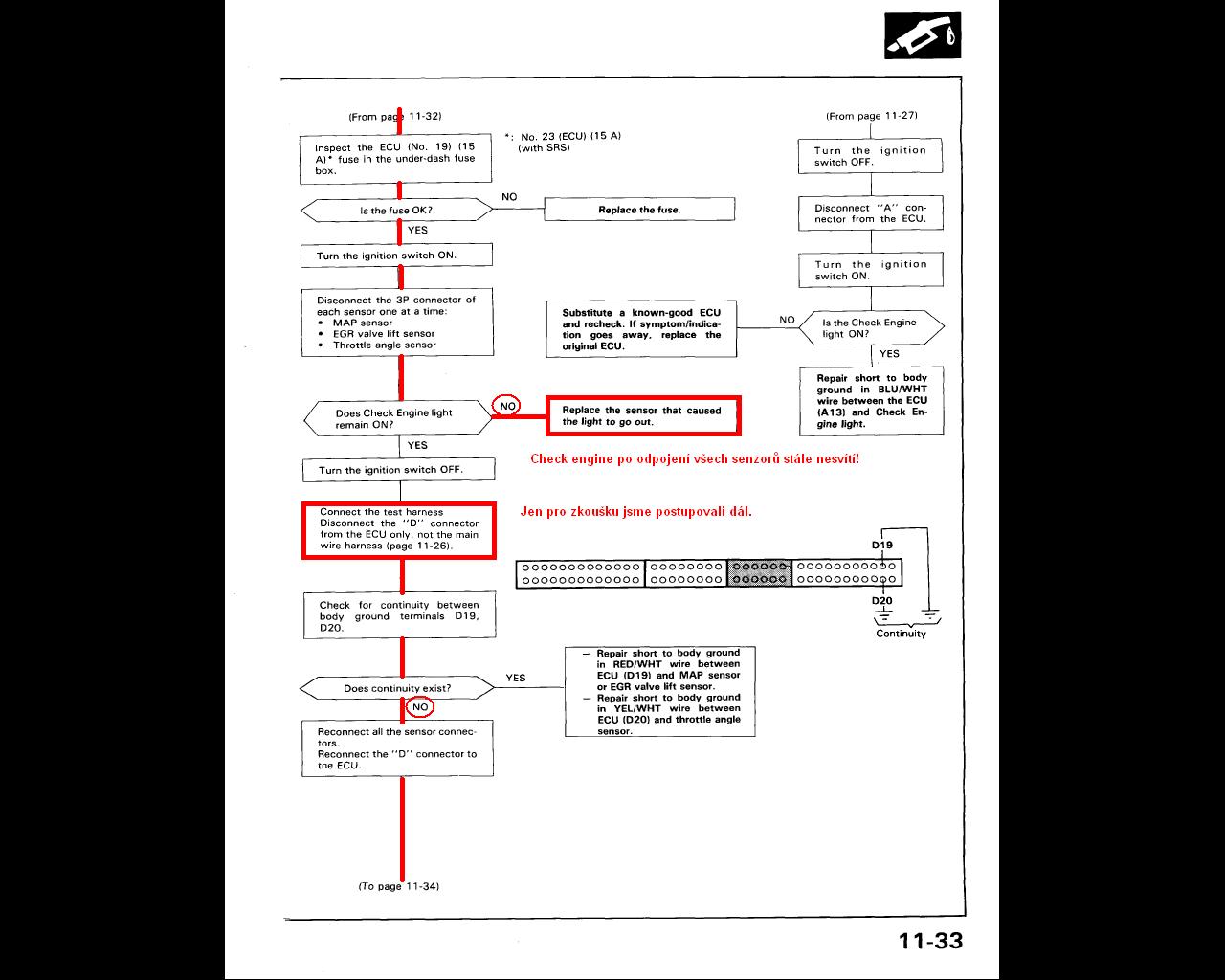

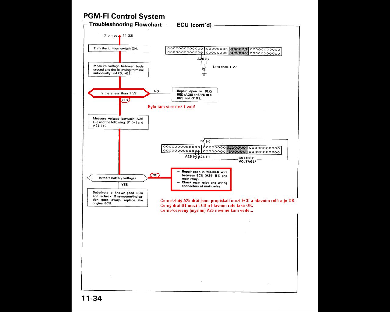

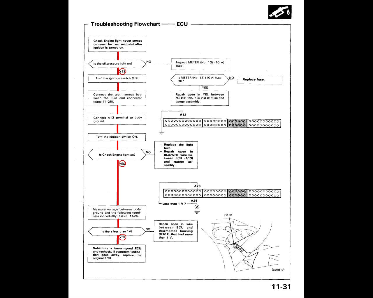

PříspěvekZaslal: 7.10.2008 , 22:41   Citovat
Tak a máme tu další pekelný problém...úplně přestal svítit check engine...odhaduji že právě to možná bude jádro pudla...
Postupovali jsme podle manuálu, ale bezvýsledně...proto vás opět prosíme o vaší pomoc, dobrou radu, či užitečný postřeh...díky.

lukas: zkus zkontrolovat vsechny kostry v motoru (kostreni celeho motoru, na termostatu) odmontovat, ocistit, namazat a prisroubovat, nebo vem startovaci kabel a ukostri poradne motor k minus baterce. Pokud mzoural Check engine tak to na to vypada. Ale tohle je spis takovej vykrik do tmy, co kdyby... zkusit se ma ledacos.

Jo díky, některé kostry jsme už na začátku protáhli závitníkem...s tím kabelem to zkusíme...zrovna jsem si je koupil Mrk
A proč když jsme podle manuálu drát v pozici A13 ukostřili, tak se check engine rozsvítil...na něco by to mohlo ukazovat ne??
Zase by to ukazovalo na zavadu v nejakym kostricim bode. Myslim ze check engine ma kostru pod stredovym tunelem, kdyz se odmontuje stredovy panel, je tam kostreni i ECU a vseho, asi 3 velke svazky koster. Tak na ty treba taky mrknout, pripadne promerit draty od check engine konektoru. Kazdopadne to vyrabeli jenom lidi tak lidi to musi umet opravit. Takhle na dalku se hrozne spatne radi, pazdopadne bych se vsadil ze to bude nejaka prkotina (napr. kostra).

já bych to zkusil trošku jinak , vzal bych kus drátu, přidělal ho někam na kostru (ideálně na baterku) a podle schematu bych ji připojil všude kde má na ecu vést -stačí na něm oholit kousek izolace přeložit a strčit do konektoru vedle pinu , atd na všechny další . pokud to začne reagovat je chyba někde v ukostření.
