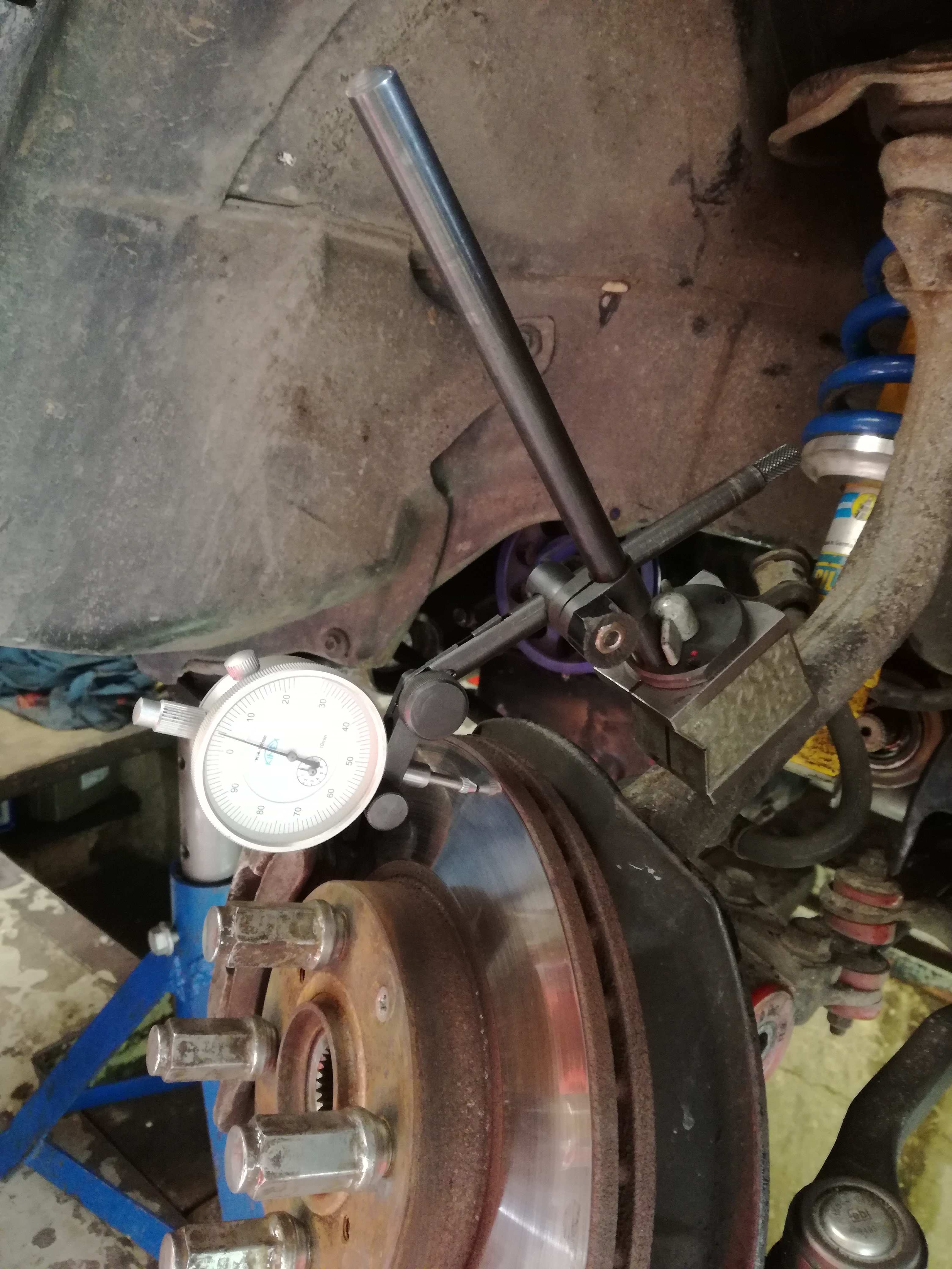

PříspěvekZaslal: 2.9.2020 , 22:16   Citovat
asi tak OK
dnes jsem pro jistotu měřil u sebe jak kotouče, tak i náboj a vůli v ložisku Úsměv Mrk
vše ok, tak jsem zvědavý na zítřejší "test drive" Velmi šťastný
měnilo se toho více, tak jsem chtěl tímto měřením alespoň vyloučit výše zmíněné
