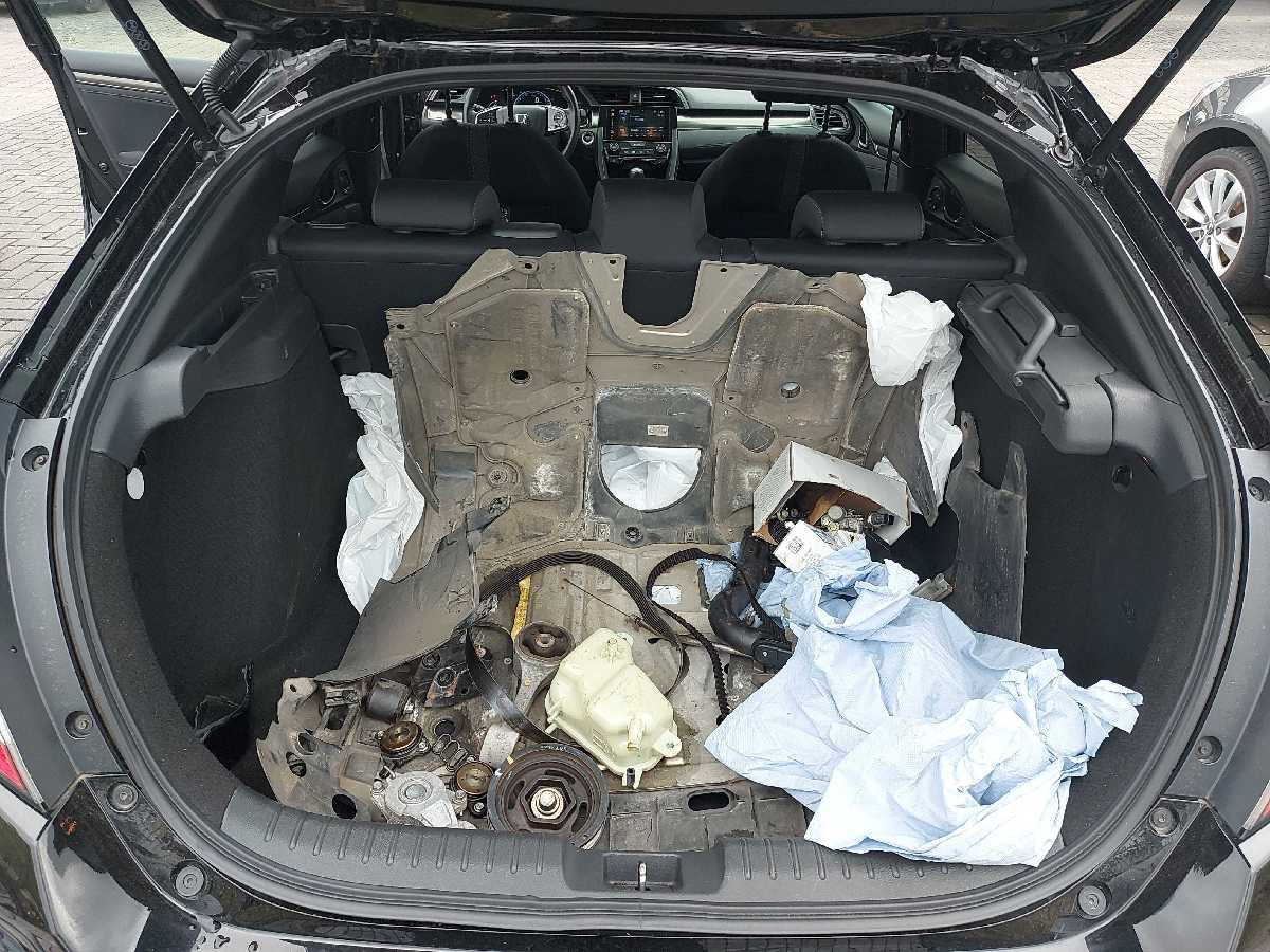

Další Warťas 90tis. km najeto sopťa sopťa
wartas.jpeg, 153.2 kB

Víc info, tvoje auto? Servis stáří ....

Taky bych poprosil vic detailu. Rok a mesic vyroby, najezd a jak casto probihala vymena oleje a jak se to bude resit. Diky H+

Není to moje auto , 9/2017 90tis. km , motor je zadřený ze známého důvodu .

chces povedat ,ze pri dodrzanej vymene oleja sa zadrel motor ?

Tebe ted rozmrazili? Velmi šťastný problem s odiranim remene v prvnim roce vyroby

tak otom som nepocul len o benzine v oleji ,ale to je problem kazdeho priamovstreku nie len trojvalca ..
mam rocnik 2017 preto sa pytam , honda nato nerobila zvolavacku ?

Olej v benzine u 1.0 nebyl moc casty, to byl takovy nafouknuty problem u 1.5 civicu ale spis CRV, ktere jezdili v zime kratke trasy. 1.0 z cca prvniho roku vyroby maji problemy s odiranim rozvodoveho remene o ostrou hranu ozubeneho kola na olejovem cerpadle, kousky remene zustavaji v oleji a ucpavaji cestu k mazani. Svolavacka nebyla, pokud problem nastane, Honda meni motor na zaruku do nejakych 150tkm.

+ u lidi, co podtaci motor (ve meste na sestku apod), se 1.0 muze uz i pri nizkem najezdu udetonovat... 1.5 na toto netrpi.

Je tam nejake riziko, ze se to udetonuje i pri spravnem provozu z dlouhodobeho hlediska rekneme 200tkm? Nekde jsem slysel, ze motory co se meni ve vsech pripadech, tak je to regulerne brane jako nahradni dil a maji lepsi slitinu. Nejaky nemcour to psal na foru.
