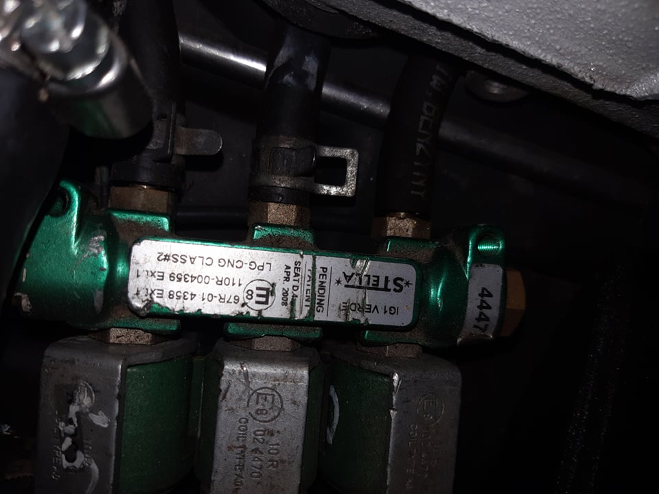

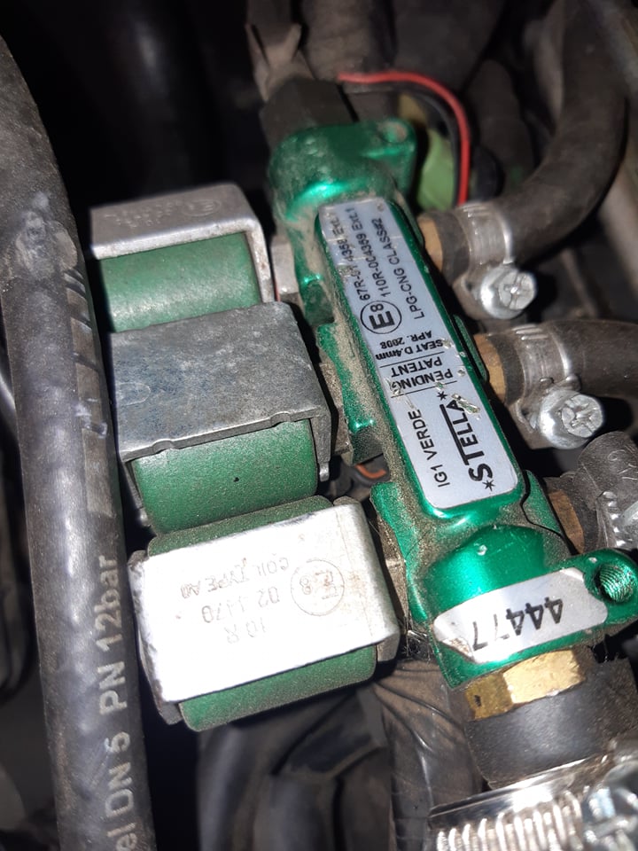

Ahoj. Poradíte někdo prosím za jaké vstřiky mohu tady ty starsi vymenit ? Stejne nove se mi nedari najit. Nejlepe vymena kus za kus. System Elpigas. meetallll Ps. je to na V6... předem díky. přátele Honda

KOukám vstřiky Stella. Zkus začít tím, že je zkontroluješ zezadu a závity, které z nich nápadně vyčnívají zašroubuješ
stejně jako ty, co jsou nejméně vystouplé ven (dobré použít šupléru). Možná pak i budou fungovat a když je zalepíš tak i víc než dalších sto km.
Poku je chceš vyměnit, pak doporučuji Hana Blue singly. musí se použít i nové raily a seřídit jednotku.
Montuju to i s prací za 1000,- Kč kus .
Super diky za radu. Zkusim je dotahnout, tim ze zadu je myslen ten zelezny plisek ktery drzi sroubek ? je pravda ze kazdy je dotazeny jinak. Vymenit je chci protoze maji nabehano 2000 hodin a to uz mi prijde dost. Neda se pouzit treba i tohle jako alternativa ? tudy odkaz 700+kc za jedfen se mi moc davat neche.

Tohle jsou vstřiky vhodné tak na Fabii, určitě ne na šestiválec. Tohle promyslet je na Tobě, ale porovnej kolik stojí
jeden benzínový, nebo neřkuli naftový vstřik Tak to koukám!
Proti tomu je ten plynový zadarmo.
Proč je chceš měnit? Dají se zrepasovat přece a nastavit na stolici.

To může, ale tou "stolicí" je myšlený přesný průtokoměr. Pokud vymění cívky, těsnění, nechá to vyčistit a takhle seřídit, vyjde ho to podobně jako nové vstřiky se zárukou.
