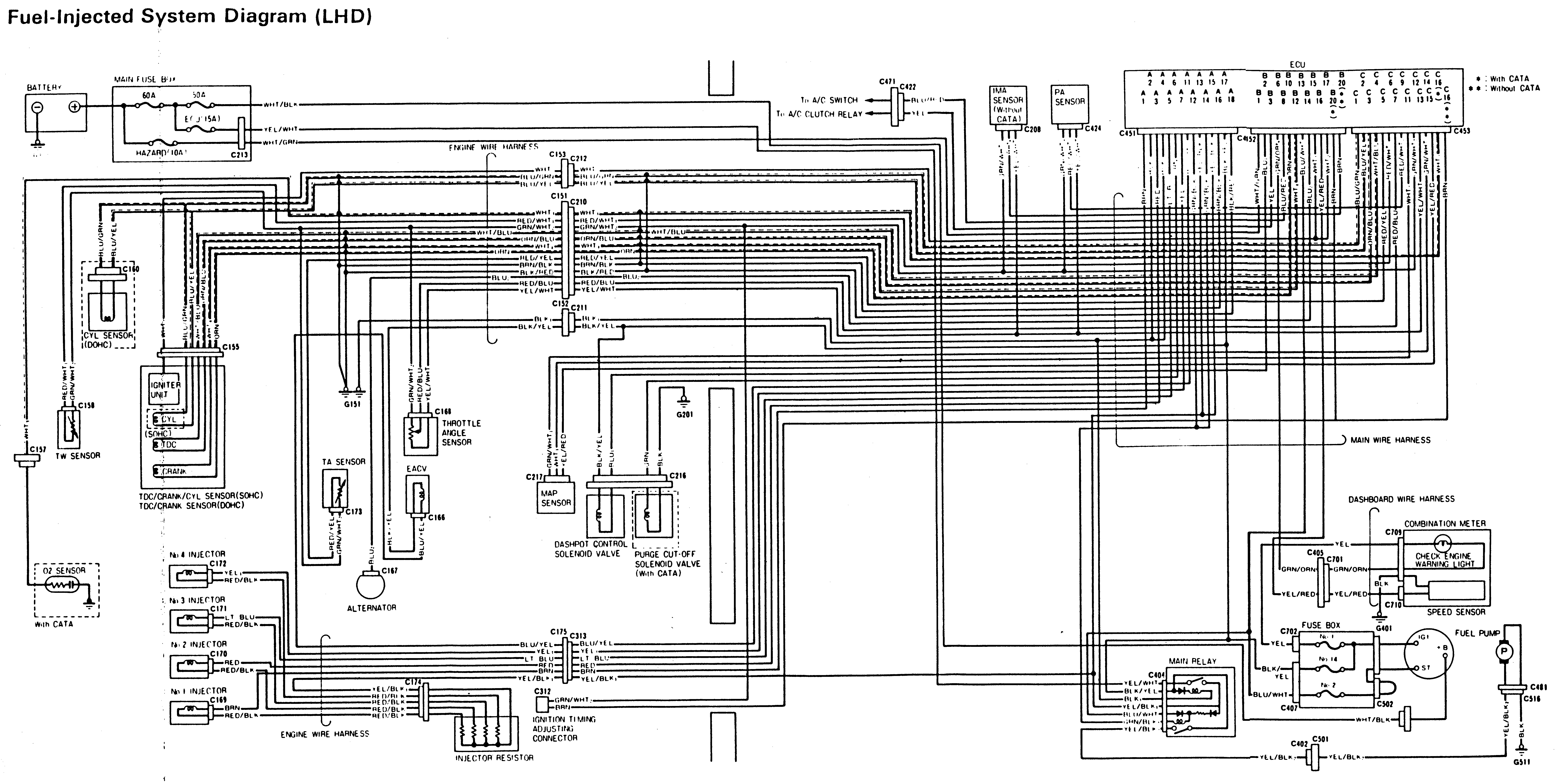

prosim vas pekne, nemate nekdo fuel-injected system diagram pro dvoubod z c4g? Strasne moc by mi to pomohlo. Prikladam obrazek co mam na mysli. Akorat mam pouze schema pro MPFi a potrebuju ten stejny diagram i pro DPFi

up
Příspěvky: 10246 H+ body: 28 1989 Civic
Minor je teď offline  Minor
PříspěvekZaslal: 30.10.2015 , 22:06   Citovat
Zkoušel jsem ti ho najít už když jsi to sem dával, ale marně.
PříspěvekZaslal: 30.10.2015 , 22:38   Citovat
No práávě...
a neni to divne ze neexistuje dokumentace k dpfi? Vim ze to asi nikdy nikdo neresil vzhledem ke spolehlivosti, ale podle ceho by postupovali v honde?

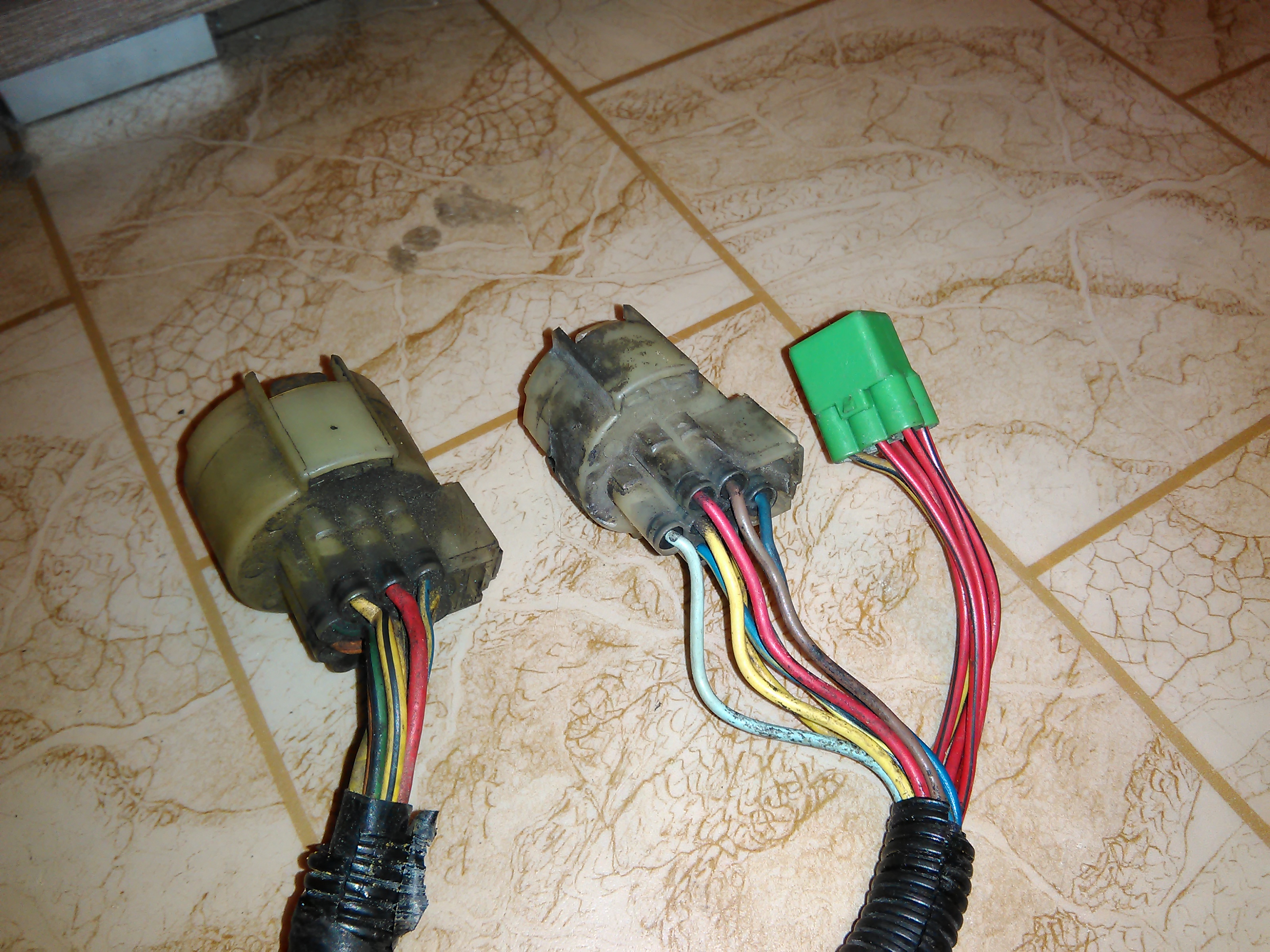

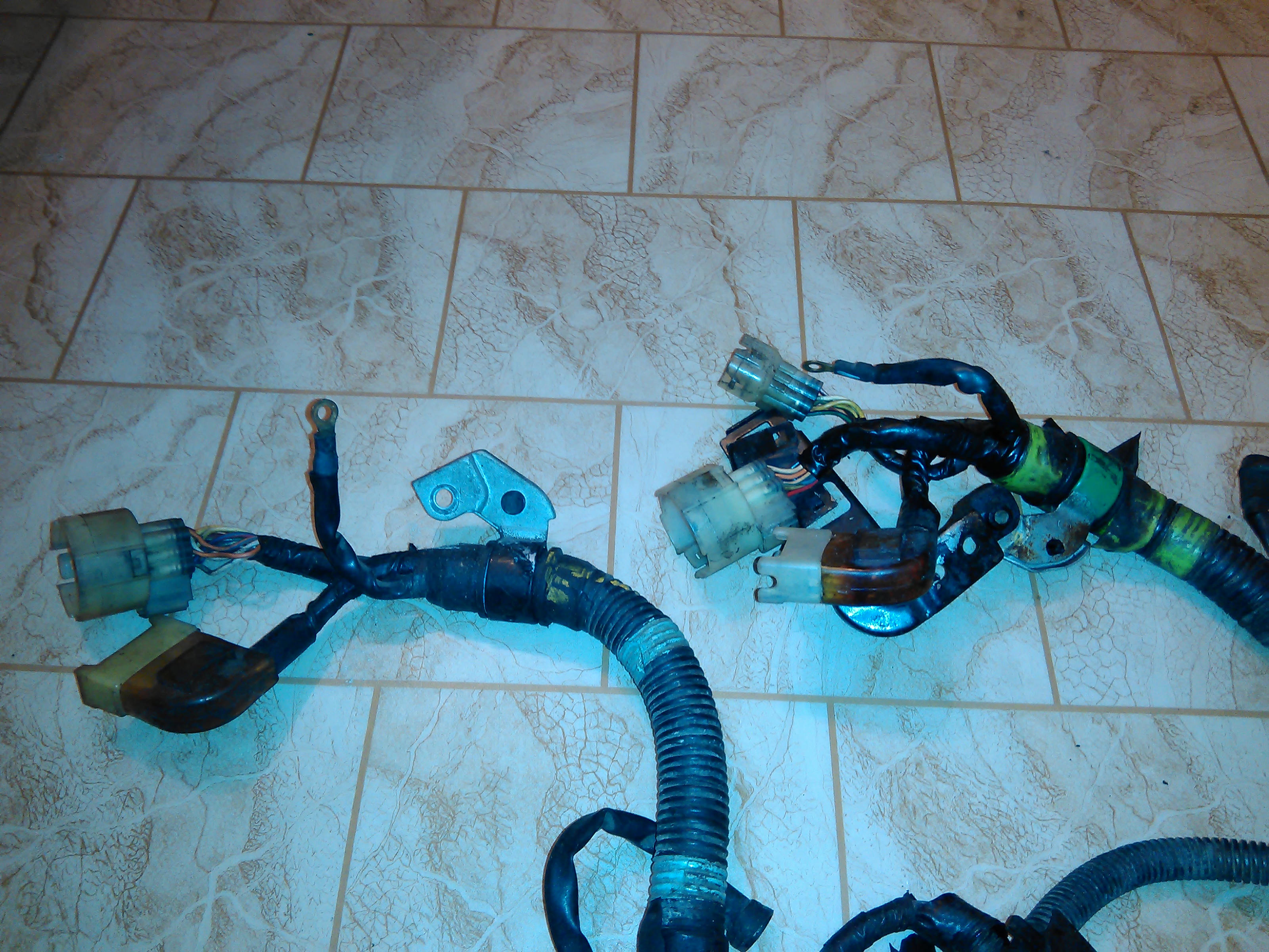

vlevo konektory dpfi, vpravo mpfi. To jsou hlavni konektory z motoroveho svazku. Cela elektrika se da takhle odpojit a vyndat, neni to jak u c5g. No a problem je v tom ze kdyz svapujes na 4bod tak to nejde takhle jednoduse odpojit a pricvaknout mpfi svazek, protoze ty svazky nepasuji ani konektorem, ale ani pozicemi a poctem dratu v tech hlavnich konektorech...
jako vim jak na to, vsechno pojednom odpipat, co k cemu vede, prepinovat co je stejne a kable ktere tam nejsou (dva draty k snimaci do rozdelovace a dva draty ke vstrikum) dotahnout od ecu ke svazku. Ale chtel jsem si to predpripravit doma podle schemata, ktere nejspis neexistuje zmatenej

STALE AKTUALNE... ZHANAM SHCEMU MPFI DAKUJEM H+

PříspěvekZaslal: 29.3.2022 , 19:27   Citovat
Sháním přesně to, co sem dával Fast Velmi šťastný
Fuel-Injected System Diagram...akorát pro B16A2 OBD1
Vše, co mám, je nečitelné Smutný
Nemáte někdo v dobré kvalitě?
